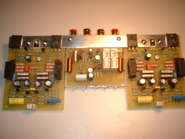

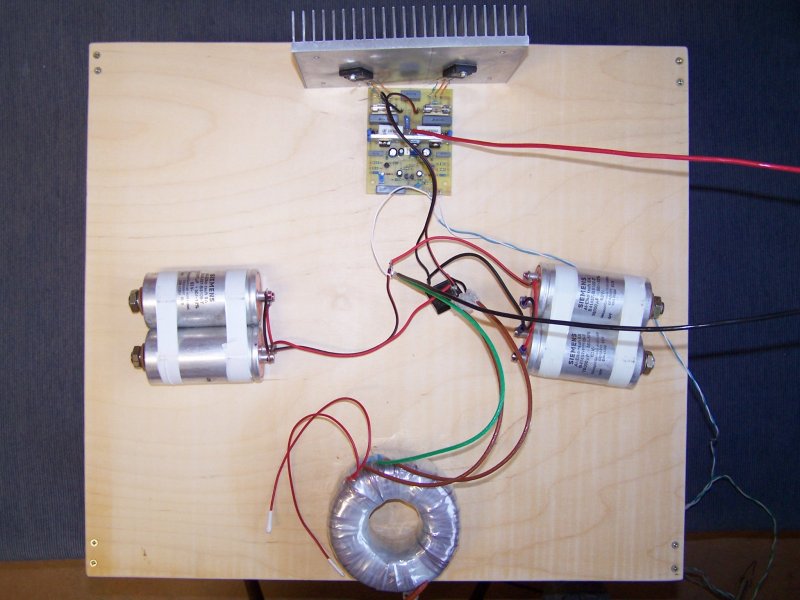

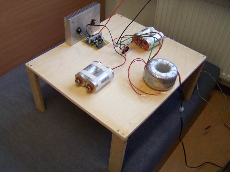

(#) CHZ hozzászólása Jan 31, 2009 /
Kicsit haladtam a B8 építésével , hűtőborda + a fentebb mutatott táp hozzápaszításával , holnap már méregetni is szeretném . Ha átmegy a teszten , talán meg is hallgatom ..

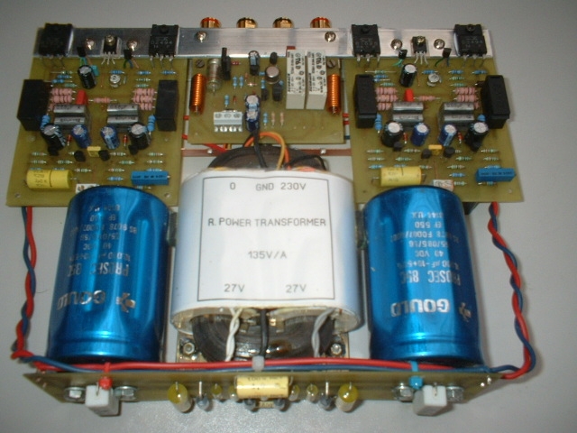

(#) CHZ válasza vendelkiraly hozzászólására (») Feb 1, 2009 /
Köszönöm .., ALKOTÓ nyáktervét alakítottam hozzá .
KD fentebb leírta a különbségeket , hangzásban és kapcsolásban is .
Leírás alapján nekem talán jobban bejönne az a hangkép amit felvázolt , ezért is szeretnék megbizonyosodni róla , ha nem ...mehet a "kukába ".
SANKEN 2SB1625/2SD2494 tranyókkal próbálom elsőre , de feltétlenül meghallgatom a TIP tranyólkkal is .
Deszkamodell ilyen :

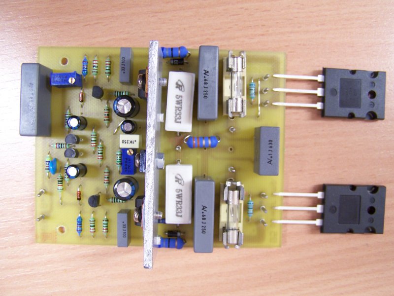

(#) vendelkiraly hozzászólása Feb 3, 2009 /
Végre sikerült összerakni az egyik csatornát. Még nem próbáltam ki, majd holnap(ma) nyugodtabban.
Mire figyeljek élesztéskor? Van valami amit esetleg KD mester nem írt le, de azért érdemes figyelni rá?
A biztosítékok helyett 10 ohm-os ellenállást fogok tenni, a 20k-s trimmer középállásba, az 1k-s trimmer pedig befforrasztva 1k-s állásba figyel. A bemenetet össze kell kötni? A kimenetell mit csináljak?
A 0,33 ohm-on kell mérnem a feszt (15-17mV) ,amit az 1k-s trimmerel kell beállítani.
A kimeneti offset feszültséget a kimeneti pont és a táp GND között mérem? (nem dual mono lesz a kivitel)? Az értékét 20k-s trimmerel minimalizálom.
+-42V lesz kb. a tápfeszültségem. A 12kohm-os ellenállás értékét egyenlőre hagytam.
Ti próbáltátok nagyobb tápfesznél ezeket az ellenállásokat 15-18kohm-ra cserélni??
Minden választ és segítséget előre is köszönök.
Ja a kép nem lett túl éles, de esti fényben nem tudtam jobbat.
Egyébként a KD-mester féle nyákot készítettem el. Azt hittem, hogy sok alkatrész nem fog elférni, de minden passzentossan elfért. Kivéve a két 68 ohm-os és a 3,3 ohmos ellenállásoknak lett pici a hely, de csak azért, mert ezek 2W-osak lettek. A 220uf-os elkók 10V-osak, így azok is elférnek. Az alumínium lap egy PC tápból lett kiszedve és méretre fűrészelve.
Még nem hallottam a hangját, de valószínű nem fog csalódást okozni

(#) Alkotó válasza vendelkiraly hozzászólására (») Feb 3, 2009 /
Nem tőlem kérdeztél, de azért belekotyogok.
1.Nálam +-39,9V a tápfesz. Nem cseréltem ki R11-R12-t, nálam is 12kohm van bent. Nincs gond vele.
2.A trimmereket jól látod, arra valók, ahogy írod.
3.A bizti helyetti 10ohm nekem nagyon biceg (ha gáz van akkor 4A!!! folyik). Inkább kössél sorba két 24V-os szofita izzót, és ezt forraszd rá egy kiégett biztire, mondjuk 10W-osat (ez kb egy 400-500mA-es áramkorlát lesz). Én évekig így csináltam, ez még a legnagyobb baklövéseim jó részének következményeitől is megvédett.
Vagy csinálj labortápot, hosszabb távon elég praktikus eszköz, meg nem utolsó sorban, újabb alkalom a forrasztgatásra (fel lehet dísziteni mindenféle digitális műszerekkel).
4. A 0,33ohmon inkább 20mV-ot állíts be. Nem sokkal ugyan, de nálam jobb ha 50mA helyett inkább 60ma folyik.
5.Szerintem se fogsz csalódni!! Meglátod, hogy nem kell feltétlenül "meleg" is a jó hanghoz, és ráadásul itt már elég komoly teljesítmény is van.
6.http://forum.audiodiy.hu/viewtopic.php?t=834
Itt is olvashatsz róla. Ha még nem nézted, érdemes oda is bekukkantani. Van néhány kivitelezett eszközről fotó.

(#) vendelkiraly válasza vendelkiraly hozzászólására (») Feb 3, 2009 /
Megszólalt az erősítő!
Egyenlőre még csak egy csatornát építettem meg. Az élesztés rendben ment, a 0,33 ohm-on 20mV-ot állítottam be. A kimeneti offset feszültség 25mV.
Atápfeszültség +-42V.
A képeken látható elrendezés természetesen csak ideiglenes próbaváltozat.
Első hallásra nagyon tetszik a hangzáskép. Azt rögtön leszűrtem, hogy hangzásvilágban ez más, mint az A osztályú DoZ-m, a különbség főleg a magas hangok tratományában jelentkezik. Ennél az erősítőnél jobban kijön a hangszoróim hibája, ugyanis a magas sugárzók nem valami jók (pocsékok) benne. A DoZ-nál ez nem jelentkezett ennyire. Majd természetesen ki fogom próbálni jobb hangszórókkal is, de csak, ha már sztereó lesz.
A kimeneti feszültség lehetne kisebb is. Én ha jól emlékszem valahol +-1-2mv körül tudom tartani. Épp azért van a sok korülfordulásos helipot (nálad is ez van), hogy közel nulla legyen az érték.
Egyébként a 25mV se gond.
