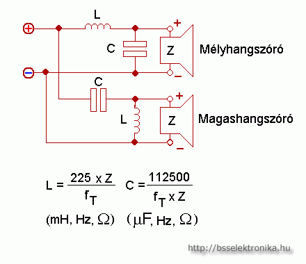

Háát... azért ez enyhe tulzás, hogy minden tudás nélkül! De akkor most mit csináljak?? Megmondjátok a hangváltó kapcsrajzot én megcsinálom, csak a számolásokhoz meg a tekercshez nem értek
(#) agressiv válasza tommygun19 hozzászólására (») Jan 20, 2009 /
Pedig ehhez kellene legalább értened. Nem olyan bonyolult dolog a a számolás, és tele van a net kapcsolásokkal. Például ITT

bizony elképesztő, mert akkor magad sem tudod, mit mutattál, ugyanis a váltóalkatrészek értékeit (vagyis az általam váltóméretezésnek nevezett dolgot) a kapcsolás alatt olvasható képlet határozná meg, csak sajnos rosszul, mert nem veszi figyelembe a hangszórók képességeit.
Ilyen "segítségekre" amik csak félrevezetik az olvasót, nem hinném, hogy bármeliyk fórumon szükség volna.

Mondjuk először is az legyen a kérdés, hogy mi lesz a hangfalépitéssel. Valaki adjon már tanácsokat, hogy ha megvenném valamelyik hsz.t akkor konkrétan milyen cuccokat kell beszereznem, a hangváltóhoz (kondi stb.) És ha lehet, akkor egy hangváltó kapcsolási rajzot, ha valaki feltenn, megnevezett konkrét alkatrészekkel, és azt mondja, hogy azzal jó müködne, akkor azt nagyon megköszönném. Előre nis köszönom a segitségeteket.

Ami kapcsolásokat linkeltem azokkal meg tudod csinálni, hogy milyen frekvencián akarsz vágni, azt neked kell eldönteni. Képletek is vannak benne és azok szerint ki tudod számolni. Nem hinném, hogy fél évig szeretdnéd méregetni a hangfalakat és úgy megcsinálni a hangváltót. Nem tartom valószínünek, hogy highend kiállításra készítenéd a hangfalakat. Én szeretnék segíteni, de így nem lehet, hogy valaki állandóan beleköt mindenbe és mindíg a másikat járatja le mert a világ eszének képzeli magát. Feltételezem a bunkó nagypofájú kollégánk majd beleköt ebbe is mivel nem tudja a családon levezetni a konfligtusfüggését és elmagyarázza hogy a döglött ló alszik. Hogy mennyire akarsz foglalkozni ezzel azt neked kell eldöntened, ha úgyérzed, hogy jó neked egy sima egyszerű hangvltó ami végzi a dolgát akkor csináld a kapcsolások, és a gyártó által megadott értékek szerint. Ha úgyérzed, hogy neked profi cucc kell akkor majd az okoska elmagyarázza mit és hogyan kell mérni...

Szerintem még egyenlőre megelégszek az egyszerübb tipusuval. csak egy kis jelmagyarázatra lenne szükségem. Ha lennél olyan kedves és leirnad nekem, hogy melyik adatot mihez és milyen mértékegységben számoljak és mi az a törtjel alatt az fT akkor azt nagyon megköszönném.

Melléklet Amivel számoltam csak egy példa. Nem azt jelenti, hogy neked ilyen frekvenciával kell számolnod.

Mert amit ajánlasz nagy butaság. A váltótervezés-méretezés így nem működik. Ezek a tankönyvi kapcsolások a valóságban nem jók gyakorlatilag egyetlen hangszóróhoz sem, és egy ilyen hangváltó pont azt nem csinálja ami a dolga lenne.

ilyen frekivel jó lenne e és hol vágna kb.???
és a tekercset hogyan kell elkésziteni hogy megfelelő induktivitása legyen??
(#) pl13 válasza tommygun19 hozzászólására (») Jan 20, 2009 /
A rajz mellett látott képletek szerint nem lehet jó váltót tervezni, legalább figyelhetnél kicsit arra amit írok.
