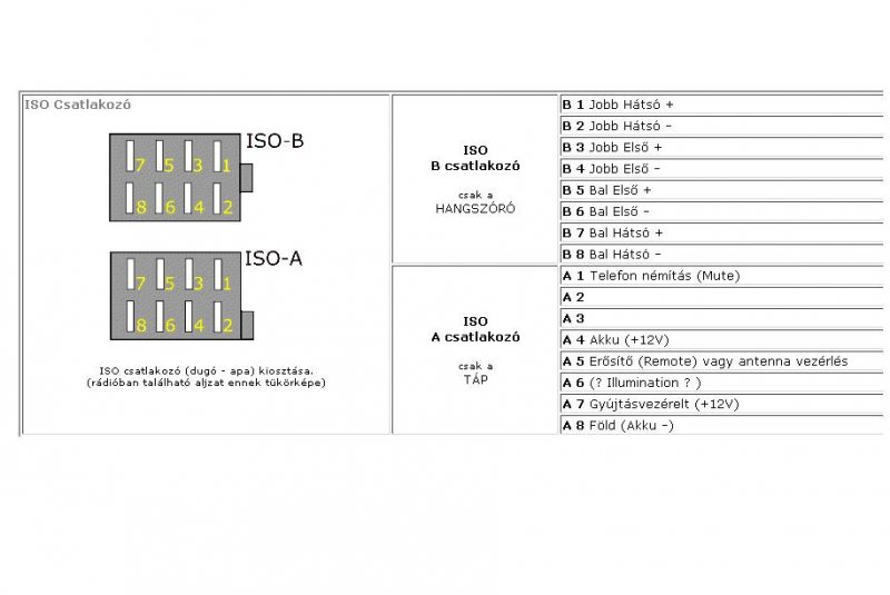

Kaptam egy jó kis autórádiót, hogy az enyém lehet, csak van neki annyi problémája hogy a kijelző csak akkor működik ha erősen rányomom az előlapot. Mondom az nem olyan hű-hő valamit kezdek vele, de először is beindítom. Hát abból annyi lett hogy bárhogy nyomtam rá stb, már szét is szedtem teljesen és az érintkezésnek tuti jó kell lenni, de sehogy sincs kép. És nemhogy nincs kép hiába nyomkodok rajta bármit nemtörténik semmi. Egyedül ha megnyomom a lemezkiadó gombot akkor forognak a motorok és próbál valamit kezdeni de semmi. Mivel nem kocsiba van csak egy kocsi akkumulátorra kötöttem rá gondolkoztam azon is, hogy esetleg nemjol kötöttem be. Ilyen csatlakozója(i) vannak. Én csak! a 4es lábra +12V-ot a 8-as lábra -12V-ot kötöttem. Semmi mást nem kötöttem rá de nem jó. Esetleg a 7es lábbal is kellene kezdeni valamit.... Vagy más a probléma, így működnie kéne?
(#) DRoland válasza Gery hozzászólására (») Jan 3, 2009 /
A 7-es lábra is kössél +12V-ot! A legtöbb rádió csak ekkor működik.
(#) Gery válasza DRoland hozzászólására (») Jan 3, 2009 /
IGEN! Valóban az volt a baja! Köszi szépen!

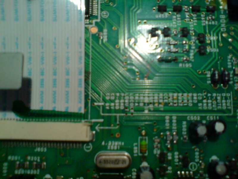

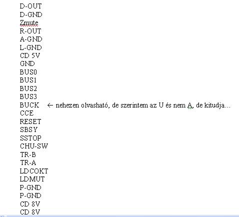

Nekem is ugyan ilyen gondom van! Van egy CD-s autós rádióm, amibe nem működik a cd lejátszó, és megakarom csinálni olyanra, hogy külső lejátszót(telefon, mp3) lehessen rákötni. Na most én már kibeleztem a rádiót. Itt vannak róla a képek. A nagy fehér szalagkábel megy a rádióba a cd olvasótól. Maga a nagy fehér kábel még egy vezérlőbe megy bele, mert abba a panelba a kisebb csatlakozóba megy az olvasófej, a szélesebbe pedig a motorok feszültsége, vezérlése. A nagy fehér szalag kábel mellé le van írva melyik szálon mi megy. Azt is fel raktam kép formátumba, hogy ne keljen wordel vacakolni!
Az én ötletem az lenne, hogy a hangjel a cd olvasótól nyilván belemegy magába a rádióba. Ide szeretném bekötni a külső lejátszót, és amikor átváltok CD üzemmódba akkor az szól. Az én nagy kérdésem pedig az lenne, hogy szerintetek melyik lehet a hang? Mert a feliratokból nekem nem jött le. Remélem sikerül megcsinálnunk!
(#) titi válasza Gery hozzászólására (») Jan 22, 2009 /
Az L-GND véletlenül nem L-OUT?
Elvileg az R-OUT-ra kötöd a jelforrásod jobb kimenetét, az L-OUT-ra a bal-t.
Az A-GND pedig a jelforrás test.
Remélem érted.
Viszont az le kell ellenőrizned, hogy CD-nélkül át tudod-e kapcsolni CD-re. Szerintem nem.
Ez esetben szerintem a kazettás megoldáshoz hasonlóan neked is szükséges lesz egy lemezt benne tartanod.
Ja, és emiatt a mechanikáról jövő jelet meg kell szakítanod, különben egyszerre hallanád a CD-t és a külső jelforrásod.

(#) Gery válasza titi hozzászólására (») Jan 23, 2009 /
Ezen a képen ha rá zummolsz, akkor látható, hogy az ott L-GND.
Mitgondolsz, lehet, hogy oda kéne bekötni, csak így van ráírva?
