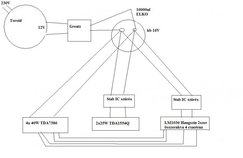

Van egy toroid trafóm 100VA 12V egyenirányítva pufferelve 16V (10000uF)
ezitán az egyik erősítő egy 7812vel stabizálva
egy másik simán puffer után van rakva.
Az a baj hogy mindkét erősítő folyamatosan búg.
Kellene nekem vali szűrő amivel ezt ki lehet venni.
Köszi
(#) ZPKing válasza (Felhasználó 13571) hozzászólására (») Jan 25, 2009 /
Lerajzoltam hogy mi van és hogyan bekötve.
mellékeltem a stab IC szűrö kapcsolást is ami meg van csinálva.

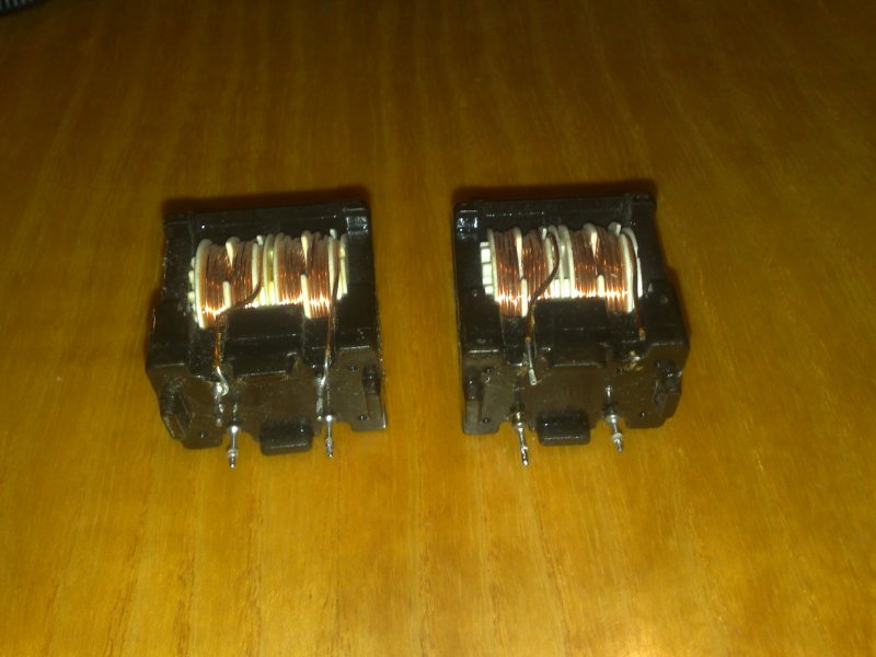

Meg mellékeltem egy képet amin két valami van egy monitorból bontottam a 230csatlakozó után volt én úgy tudom hogy tápszűrő tekercs!
Ezeket hogy lehetne felhasználni?
(#) Kovidivi válasza ZPKing hozzászólására (») Jan 28, 2009 /
A TDA1554Q maximum 18V-ot bír el. Én kivenném a helyedben a stab IC-t előle, ha a táp nem mászik 17V környékére terheletlenül! A stab IC nem tudja egyébként elég árammal ellátni szegény erősítőt...
Jól látom, hogy 4X20W-od (TDA7386) , és 2X20W-od (TDA1554q) van?
Szűrésnek én több fajta kondit raknék a tápba. 10.000uF, 100uF, 2.2uF, 100nF, 100pF Ennek elégnek kell lennie tuti , esetleg egy pc tápban található sárga toroidra tekerhetsz fojtót (10-20 menet, sorosan a táp pozitív ágával). Vagy leárnyékolhatod a 100VA-s toroidot, lehet, hogy nagy a szórása.
(#) Kicsa válasza ZPKing hozzászólására (») Jan 28, 2009 /
A stabic bírja az ekkora terhelést?
És a torroid? Van olyan hogy mind a kettő erősítő be van kapcsolva? Mert szerintem akkor kicsi lesz a trafó....Vagy tévednék? :hide:
Egyébként Kovidivi írását fogadd meg mert tényleg hasznos lehet,én még raknék egy zavarszűrőt is a primer ágba (mint a pc tápokban - LRC tag) és akkora aztán tényleg ki van szűrve minden zaj.
(#) Kovidivi válasza Kicsa hozzászólására (») Jan 28, 2009 /
A stab IC, típustól függően kb. 1-2A-t tud leadni, az erősítőnek ez kevés. Főleg, hogy stab nélkül nagyobb teljesítményt ad le egy kicsit. Ha mindkét erősítő megy, és max. kivezérlésen, akkor tényleg kevés hozzá a 100VA-es trafó. Viszont elképzelhető, hogy 8ohmos hangszóró van hajtva vele, ekkor már feleződik a teljesítmény. Meg nem is pontosan 20W az a 20W. Tápfeszültségtől függően változik.
(#) ZPKing válasza Kovidivi hozzászólására (») Jan 29, 2009 /
Nos a helyzet az hogy csak 4 ohmos hangszórók.
Nem fogom maxon használni mert ez csak szobába az 5.1 es rendszernek az erősítői.
4x20W első pár és hátsó pár. a 2x20W pedig a centerben lévő 2x40W os hangszóró erősítője hangszórónként. meg van egy mélynyomó is de azzal nincs gond.
Megcsináltam hogy a trafó szekunder oldalára az előző hozzászólás első képén lévő szürőket bekötöttem megpárhuzamosan és még egy 100nf kondit.
most csitult a dolog de most is búg.
Most akarok szerezni egy számítógép tápot állítólag abba van valami jó szűrő.
Vagy esetleg valami más?
Köszi

Nem muszáj külön pc tápot használni a zavarszűrés miatt,lehet kapni külön ilyen csatlakozót.
(#) ZPKing válasza Kicsa hozzászólására (») Jan 29, 2009 /
Az igaz de ha ingyen és bérmentve kapok egy tápot akkor kiszedem abból
Amúgy ez amit linkel tél ez mennyire biztos hogy segít mert már én is néztem?
Ezekkel amik a képen vannak meg még pár alaktrésszel nem lehet valamit kezdeni.
Egy monitorból bontottam és a 230as oldalon voltak.
Ezt csak be kell kötni az ágakba?
Vagy erre valami kapcsolás esetleg?
Köszi

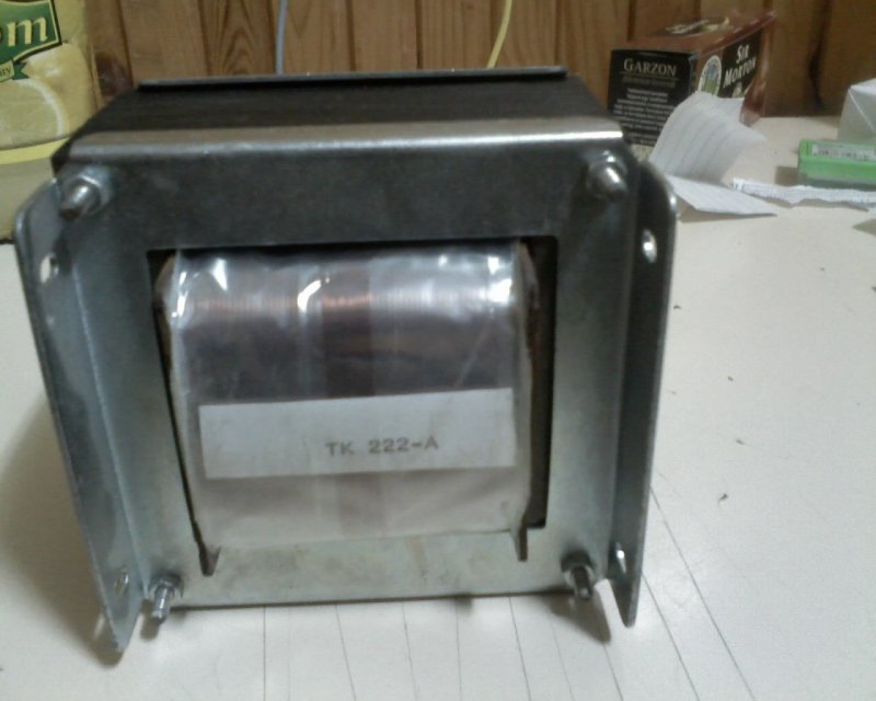

(#) krissz7 hozzászólása Jan 30, 2009 /
Üdv. mindenkinek!
Van egy trafóm TK 222-A típusú. Nem ismeri valaki véletlenül? Azt szeretném kérdezni,hogy melyik kivezetése a 220V,és a többin hány volt jön ki?
Vagy egyáltalán 220V-os-e. Válaszotokat előre is köszönöm.
(#) válasza krissz7 hozzászólására (») Jan 30, 2009 /
Ez egy Beag APT-100 vagy hasonló végfok illesztőtrafója. A végfok kisimpedanciás kimenetét illeszti 100V-os hangrendszerhez. Ebből kifolyólag nem hálózati trafó, tehát csak újratekercseléssel csinálhatsz belőle ilyet.
(#) Alkotó válasza hozzászólására (») Jan 30, 2009 /
Egyszer se biztos, mert ebben légréses vas szokott lenni. Azt meg kell előbb kuksizni. Ebben "M" lemez van, amit elég pocsék szétszedni, ráadásul szinte mindig impregnált is.
Szóval egy lemezt kiveszel (épp az első a legnehezebb), és megnézed, hogy a belső lemeznyelv érinti e külsőt, vagy hézag van közötte (kb 0,8mm). Ha érinti, akkor jó hálózati trafónak, ha nem, akkor ebből nem tudsz jó trafót csinálni.
(#) dbase válasza krissz7 hozzászólására (») Jan 30, 2009 /
Ennek a trafóak így van értéke, szétszedni vétek szerintem. Eladni, venni olyat ami kell.

Jah értem...Elvielg ha olyan a táp,abban van komplett zavarszűrő egység,akkor használd azt. (emi filter a neve úgytudom)
Nemtudom hogy neked ez jó-e de szerintem igen : Ebbe a topicba linkeltek be egy rajzot ai jól jöhet.Itt
Üdv Kicsa
szerk.:az emi filterről is van kép a totyikban
