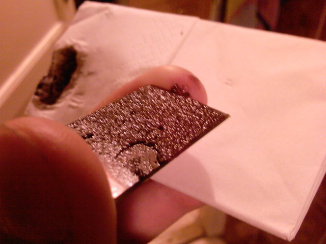

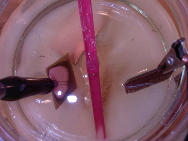

Megtörtént az első furatgalvanizálási kísérletem. 9 lyukat fúrtam egy nyáklemezre, aztán a lyukakat egyenként begrafitoztam ceruzaheggyel, hogy vezessék az áramot.
Anódnak egy másik nyáklemezt használtam, amiről elég szépen le is jött a réz, a katód pedig buborékolt, viszont valami nagyon undorító barna trutymó jelent meg rajta.
A 9 lyukból egyet sikerült fémezni. Ennek 0.5Ohm alatti lett az ellenállása.
Van valami ötletetek a grafit helyett? Majd megpróbálom 0.5mm-es lyukakkal és 0.5mm-es 3B-s ceruzaheggyel.

Az undorito trutymo valoszinuleg Cu2O (Rez-I-oxid) lehetett, nepies neven vorosiszap, a regi rez padlofutescsovek mumusa.

Azt hiszem, megtaláltam a választ a trutymóra. Egyébként hülyeséget is írtam, mert nem galvanizációról, hanem elektrolízisről van szó.
A baj az volt, hogy túl sok sót tettem az oldatba, és ráadásul kevergettem is:
What happens if your solution is too conductive due to too much table salt? The electricity is flowing through the solution, so electrons are flowing into it from the cathode. But if there are no copper ions there to pull out of solution, the electricity will pull hydrogen ions out of the water per this equation:
2H20 --> H2++ + 2OH-
This will cause bubbles of hydrogen gas to accumulate on your key or quarter, and the OH, the hydroxide, will neutralize your vinegar so you'll have no acid left. What is "smut", or as some students call it, "black glop that coats the coin"? When you have too much current flow, what also happens is the moment an ion of copper gets to the cathode, it is "reduced" instantaneously with no opportunity for proper crystal growth, forming a powder of tiny, non adherent individual specs of metal which appear black. So use 1-1/2 volts maximum, very little salt, and take your time.
Én annyi sót raktam bele, hogy az alján felgyűlt, és 9V-os elemre kötöttem.
Azt is írják, hogy a cinkkel nincs ilyen probléma, mert magától is oldódik az ecetben.
