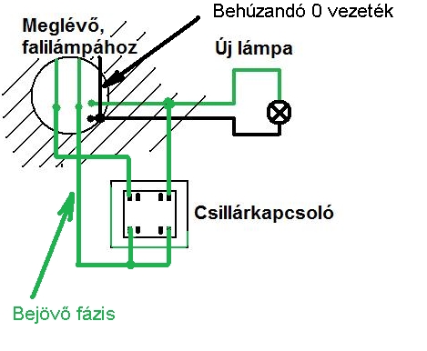

(#) Sword hozzászólása Feb 2, 2009 /
Olvasgattam a topicot, illetve más fórumokat is.
Egy egyszerű problémám lenne, talán tudom is a megoldását, de szeretnék biztosra menni.
Egy szimpla kapcsolót, amire egy falilámpa van kötve, lecserélnék egy csillárkapcsolóra, mert a szomszédos padláshelyiségbe is kéne villany, amit fel is szereltem, már csak a kötődobozba, a csillárkapcsolóval kéne összehozni. Nem szeretném elrontani, feltéve ha el lehet.
A kötődobozba két vezeték jön be, ezen volt a korábbi kapcsoló, behúznám az új lámpa két drótját is.
Ha jól sejtem a két 0 vezetéket ki lehet hagyni a buliból és egy csokival össze lehet kötni, igaz?
F.ceruzával muszáj lesz kimérnem, mert minden vezeték zöld-sárga, ügyesek voltak anno.
De legjobb lenne ha valaki adna egy tuti, konkrét megoldást. :yes: Így néz ki eddig
(#) potyo válasza Sword hozzászólására (») Feb 2, 2009 /
A dobozba bejön két szál drót a biztosítékszekrény felől. Fáziscerkával meg tudod nézni, hogy melyik a fázis. A fázist továbbvezeted a kapcsolóhoz, és ott mindkét billenőhöz bekötöd. A billenők másik felétől egy-egy szál drótot vezetsz vissza az elosztódobozba. Az egyik billenőtől jövőt összekötöd az egyik lámpa felé elmenő dróttal. Ugyanígy a másik billenőtől jövőt a másik lámpa felé elmenő dróttal kötöd össze. A lámpáktól amik visszajönnek, azokat meg összekötöd a biztosítéktábla felől jövő nullával, és már végeztél is. Tehát egy szál drótot mindenféleképpen be kell húznod még a kapcsoló és az elosztódoboz közé, mert háromra lesz összesen szükség. Még annyi, hogy a nullavezetékek érjenek az égők oldalához, és a kapcsolt fázis menjen a talpukhoz.

(#) Sword válasza potyo hozzászólására (») Feb 2, 2009 /
Köszi! Az eleje világos.
A "gond" csak annyi, hogy az elosztódoboz konkrétan nincsen. Egy doboz van, amiben a kapcsoló van.
Abba szeretném behúzni külső kábelcsatornából az új lámpa két vezetékét. Ha megoldható. De ha jól értelmezem, annyi, hogy a fázist ketté osztom a két kapcsolóhoz, vagy úgy látom át is lehet kötni egy szál dróttal. Az onnan kijövő 2 fázis megy az 1-1 lámpához, a 0 vezeték meg a dobozban eddig is meglévő, régi lámpa 0 vezetékével kell közösíteni.
Csináltam már pár nyáktervet meg cuccot, de ez v.hogy megkavar, pedig egyszerűnek látszik.
Esetleg egy mórickaábrát tudnál csinálni?
(#) kendre256 válasza Sword hozzászólására (») Feb 2, 2009 /
A dobozodban egy bejövő fázis, és a kapcsoló után elmenő fázis van. Nincs benne 0, pedig a később bevezetendő lámpádnak az is kellene.
Nem vagyok villanyszerelő, de én a csatolt fájl szerint csinálnám.
(Ez ugyanaz, amit potyo írt, csak lerajzolva.)
(#) Sword válasza kendre256 hozzászólására (») Feb 2, 2009 /
Igen, sajna ezt gyanítottam énis
csak az elején meg nem fordult a fejemben, hogy a 0 másik dobozból van kötve. De így már érthető a kötés
Sejtem, hogy melyik doboz lesz, de egy sima tömör rézvezetéket vajon áttudok tolni a kábelcsatornán, amiben van vagy 2-3 kanyar? Valami tuti tipp?
