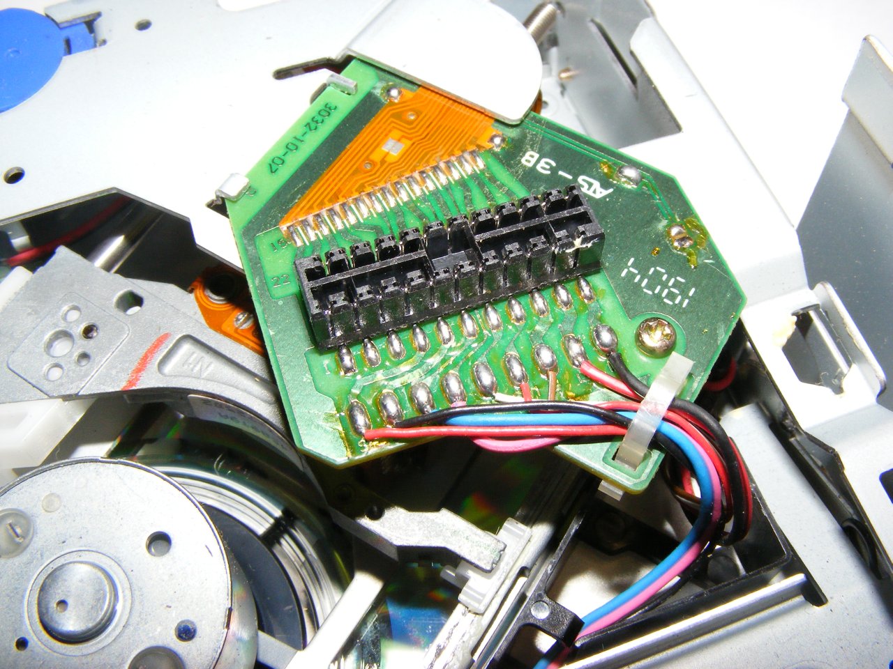

Szétszedtem a lejátszót, de sajnos elakadtam. Nem találtam semmit ahol L-OUT vagy R-OUT legyen írva. Eszembe jutott, hogy ezekben a lejátszókban DAC van, vagyis egy konverter alakítja a digitális jelet analógra...változtat ez valamin ebben az esetben? (a könyvében azt írja: 24bit DAC converter) Készítettem pár képet, hátha ez alapján tudsz segíteni nekem. Piros körrel bejelöltem ahol csatlakozik a mechanika a nyákhoz.
(#) titi válasza set68i hozzászólására (») Jan 23, 2009 /
A te esetedben úgy néz ki, hogy a dekóder IC az alaplapon van, ezért nincs a csatlakozónál audio jel.
De nem lehetetlen a dolog, csak egy kicsit nehezebb.Adatlapot kell nézni az IC-khez, és az alapján megtaláljuk a megoldást.
Esetleg leírhatnád az IC-k típusát, mert nem mindegyik látszik.
(#) set68i válasza titi hozzászólására (») Jan 24, 2009 /
Leírtam a típusokat:
- TC94A34FG
- 4565
4055B
JRC
- TC94A14FA
- TA 419A4
2157FN
- AKM 4385VT
9N411
- LA6 242
- TEA 6320T
VAX2MO
- TB2118F
- Nec 784217A
- SAA6579T
Remélem el tudsz igazodni rajtuk
