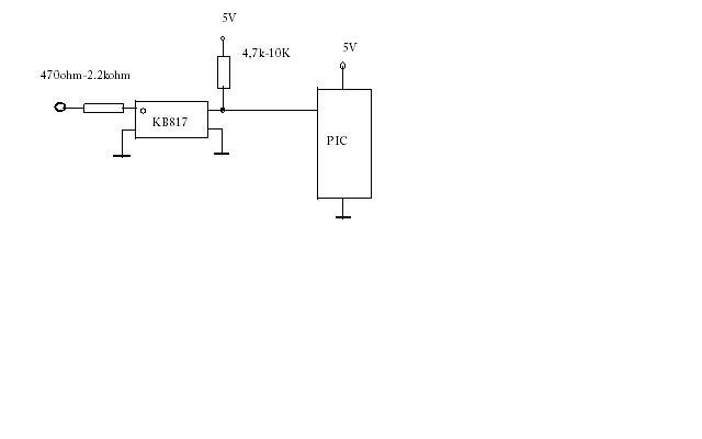

Sziasztok. Tanácsot szeretnék kérni. Parsic ban megirt programjaim működnek építettem már vele több kapcsolást is,eddig nem volt gondom vele.
Most viszont opto csatolóval szeretném vezérelni mert a jel kb. 10-15 méterről jönne. Bemenetnél hiába alítom invertálóra. vagy nem invertálóra az 1 shot kaput sem negatív sem pozitív éllel nem indul biztosan .A külső vezetékre még rá sem kötöttem csak panelon van tehát zavart a vezetéken nem tud összeszedni /egyelőre/.Ha nem invertál a bemenet akkor+5 volttal biztosan indul de optoval már nem. Előre is köszönöm
Addig eljutottam, hogy opto+ tranzisztorral elindul invertált és nem invertált bemenettel is de simán opto nem tudja inditani már több tipusu optot kiprobáltam de simán opto nem inditja.
Az opto kimeneti tranzisztorának kell adni collektor áramot...és a PIC bemenetet invertáltra állitani. Én így használom...
ha 20-50ms, esetleg 100ms késleltetést is teszel, akkor biztosan nem szed össze zavarokat. Természateen, ha ennél gyorsabb jeleket akarsz feldolgozni, akkor nem...
