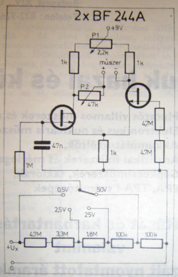

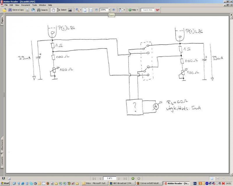

a segítségeteket szeretném kérni abban hogy milyen irányba indúljak el?! A feladat: létrehozni egy olyan nem csöves de aktív áramkört amely elég nagy bemeneti impedanciával rendelkezi ahoz hogy ne szóljon bele a dolgok (jelen esetben a katódáram ) folyásába és meg tud hajtani egy 60 ohm belső ellenállású pici árammérőt melynek a végkitéréséhez 5mA szükséges. Gyakorlatilag az 1 ohm-on eső feszültséget szeretném mérni ami így azonos lesz a rajta átfolyó árammal. A mellékelt rajzon jól látszik hogy a PCL86 anódáramának a "belövéséhez" kell a szerkezet ráadásúl kapcsolható formában mert csak egy darab deprez-t tudok használni.Előre is köszi a segítséget!

A rajz alapján te nem katódáramot akarsz mérni? Ettől függetlenül, az 1 ohm-os ellenállással párhuzamosan, én voltmérőt kötnék be, annak nagy a belső ellenállása, és az ohm törvénnyel kiszámolható az áram is. Ha valamit nem jól gondolok, javítsatok! Szerk: A potid legyen legalább 2W-os!
Igen katódáramot, de gondoltam a G2 árama elhanyagolható így naggyából megegyezik az anódárammal, vagy ez rossz megközelítés?
Egyszerűbb lenne betenni egy 100mV-os kis műszert ha lenne olyanom de sajnos nincs.
Én nem bonyolítánám ennyire , az áramot mérheted teljes katódkomplekszumon eső feszültségből is , csak megfelelő előtétellenállás kellene a műszered elé és hitelesítened kell , így az átkapcsolása is egyszerű lehet .
Tehát az 1 ohm kiugrok, és a sorba kötött 100 ohm-os ellenállás és a 100 ohm-os poti két végpontja közé beteszem a mA mérőt egy akkora előtéttel ami 4-esig engedi kilengeni a mutatót, miközben az anódon 40mA-t mérek?
De akkor ha átkapcsolom a másik PCL-re akkor megváltozik az előző anódárama , nem?
Ha az a célod vele, hogy így a két csövet összehangolod, akkor jó úton jársz (szerintem).
Szerezz hozzávaló műszert, és akkor nem kell bonyolult (esetleg pontatlan) megoldásokon agyalni. Illetve, talán ha a meglévő műszerrel sorba kötsz egy 6Kohm-os ellenállást, akkor így párhuzamosítva a mérésed 100-al szorozva megkapod, az eredményt. Idézet: „ha átkapcsolom a másik PCL-re akkor megváltozik az előző anódárama” Persze, mindennemű műszerrel, csak az a kérdés, hogy mennyire. De ha mind a két helyen ugyanazzal a műszerrel beállítod, majd mind a két helyről eltávolítod, akkor mind a két helyen megváltozik, de egyformán. És marad egyforma. Érthető voltam?
Igen, a célom az hogy bármikor ellenőrizni tudjam az anódáramot és utána tudjam húzni ha szükséges.
Mit szól hozzá a rendszer ha kikapcsolom belőle azt a párhuzamos 6kohm-ot?
Nem 1 ohmos mérőellenállást kell használnod, hanem 6,66 ohmosat, és a műszer átkapcsolásakor a műszer helyett be kell kapcsolni egy 60 ohmos ellenállást, kompenzálandó a műszeren folyó 5 mA-t, hogy pontos katódáramot mutasson 0-50 mA-ig.

sturbi megoldása jó , de ha 6K előtétet használsz az a 200 Ohm -hoz viszonyítva nem sokat változtat , kb. 194 Ohm lesz az eredő , ez nem fog gondot okozni .

A rendszerben maximálisan 200 ohm van (100+100) ehhez kötöd a 6060 ohm-ot párhuzamosan. Az eredő 193,61 ohm. 6,39 ohm vesztés azaz 0,03195% eltérés. Nem vészes, de jobban járnál egy sima multiméterrel. Vagy ... ezt találtam: Link
Ne má. 10 V (katodkomplexumon lévő fesz.)/6060 ohm=0.00165 A=1.65 mA. Csak megjegyzem 5 mA-es a műszere, akármit kötsz elé ennyinek kell folyni végkitérésnél. Ilyen nagy áramú műszernél nem lehet elhanyagolni a műszeren folyó áramot, csak fix osztóba helyezett műszerrel tud hiteles áramot mérni, és kikapcsoláskor kompenzálni kell.

A 6,8 ohm és a 62 ohm szabványos értékek, ha ezeket használod elhanyagolható lesz a mérési hiba.

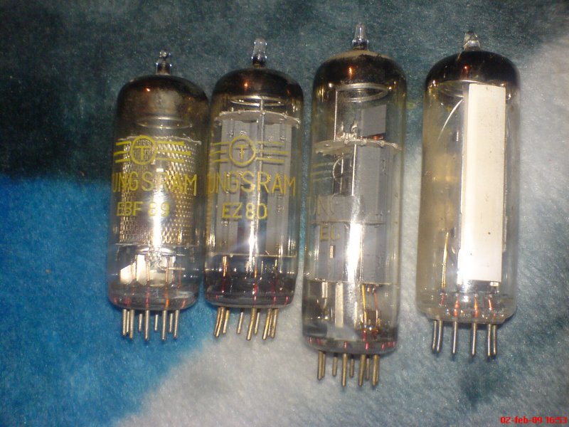

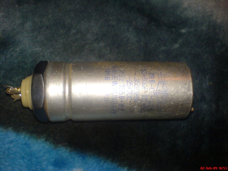

Apám talált nekem 4 csövet és egy MM kondit. A munkahelyén volt a kukába kihajítva. Na de hogy hogyan kerülhettek oda. Egy EBF89, ECL86, EZ80, és egy EM84-es csövet talált. Holnap szól még a munkatársainak, hogyha van otthon nekik régi csöves dolog és nem kell, adják nekem. Hátha lesz egy pár jó cuccom.
És kipróbáltad jók? nekem is apám olyan helyen dolgozik ahonnan el lehetne hozni csak túl nagy az ellenőrzés és nemlehet pedig ott is telivan csöves tv-kel meg ilyesmikkel. apád mit keresett egy kukában?
