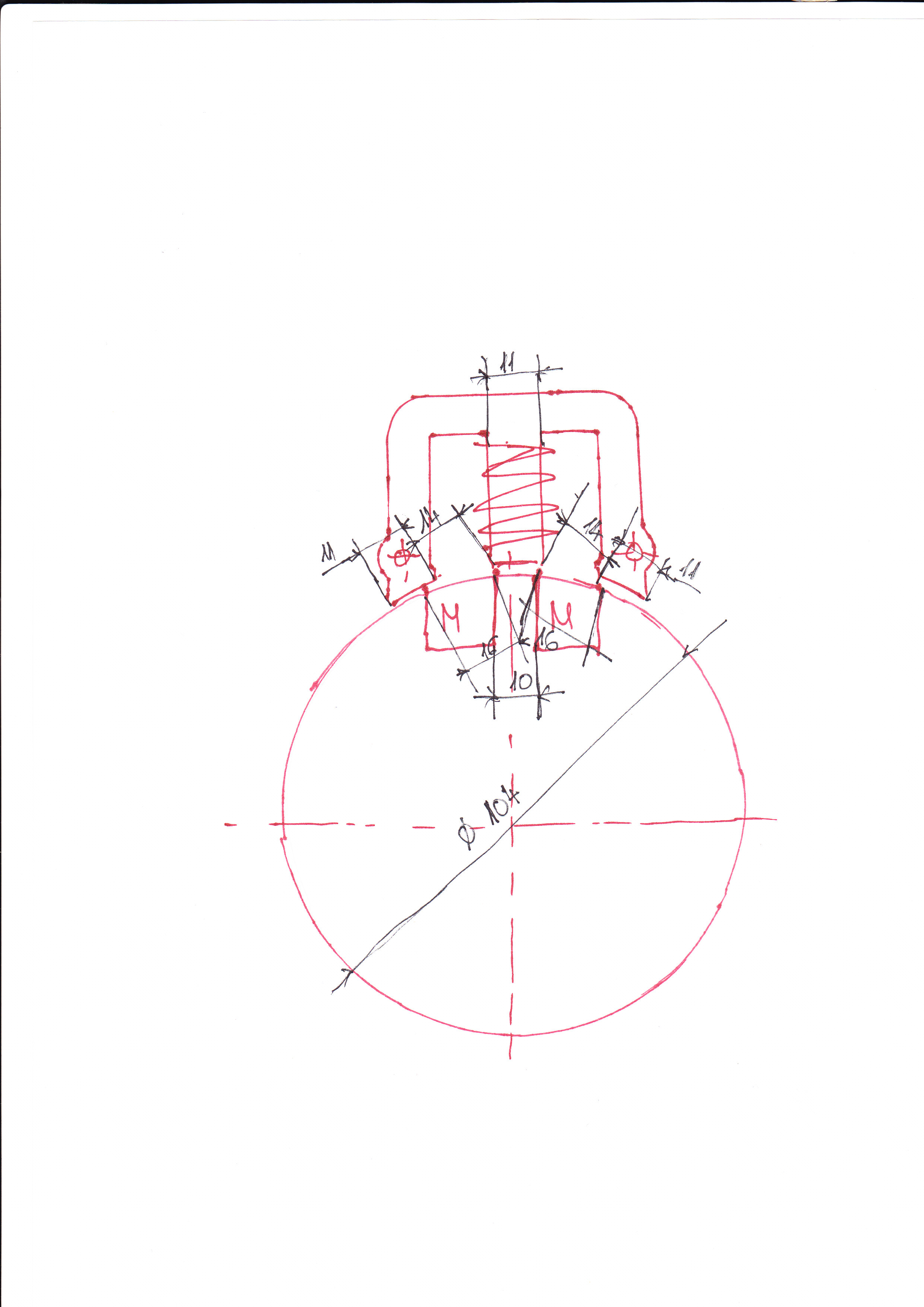

ez az elrendezése a lendkerék és a tekercs helyzetének és kialakításának

csak az a két mágnes van. miből gondolod hogy sinusjel?
(#) mex válasza Szergej86 hozzászólására (») Feb 2, 2009 /
Gondolkozz! Nem lehet más alakja. Fokozatosan közelitenek,illetve távolodnak a mágnesek. Nullátmenet akkor van,ha a mágnesek egyforma távolságban helyezkednek el a vasmag középső és az egyik szélső szára közt. A rajzon a kicsi szinuszpúpok azokat a helyzeteket ábrázolják amikor csak egy mágnes közeliti még meg a vasmag szélső ágát. Egyébként most tudatosult bennem,hogy ezeken a helyeken is van nullátmenet,itt is van egymás mellett pozitiv,illetve negativ szinuszpúp is,tehát a rajz csak részben jó....

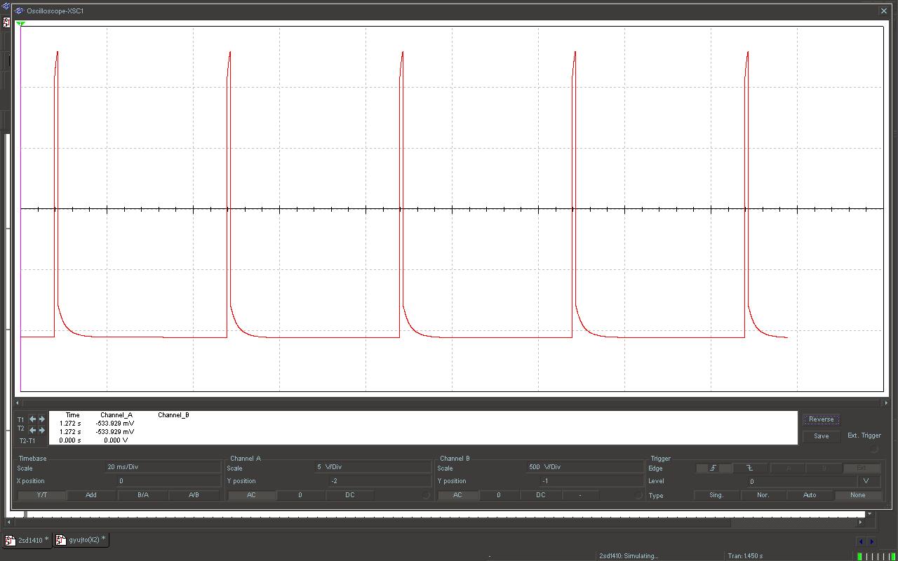

(#) Szergej86 válasza mex hozzászólására (») Feb 2, 2009 /
nekem ez jött ki. igaz hogy impulzus négyszögjelet kapott pluszt és közöst, de legalább látható a változás
Igen látom,kérdés mennyi köze van a valósághoz.
nem tudom... a gerjesztett rendszerekben nem vagyok otthon. arra viszont éppen megfelel hogy lássam nem hülyeséget akarok megépíteni egy vagyonért.

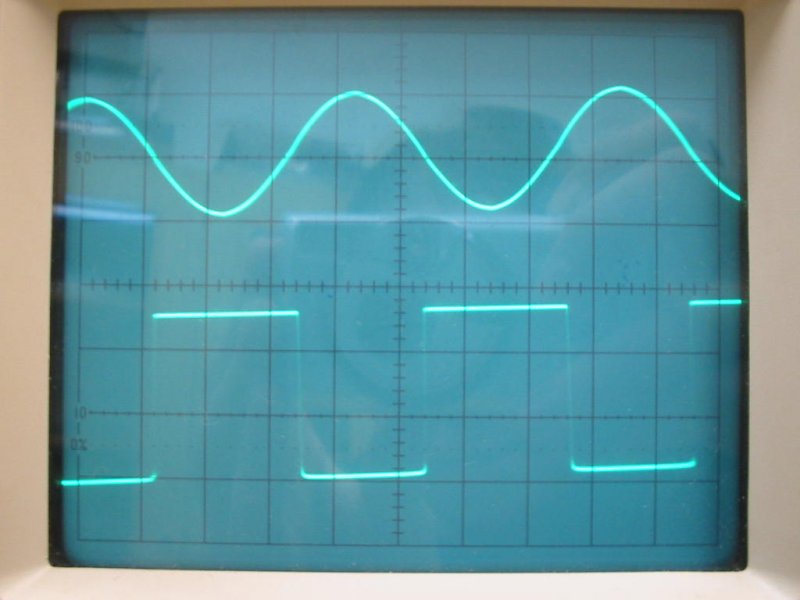

Üdv! Gulyi valamit elhibáztam a logikai ic-kkel majd csütörtökön folytatom vele, de azonban a jelformáló része gyönyörűen müködik első kép a tranyó kollektorán mérve, második a tranyó bázisán. A fölső szinusz volt a bemenő jel, négyszög és fűrész jel esetén is szép négyszög lesz a tranyón!
