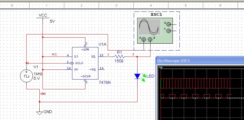

Üdvözletem. Az a helyzet, hogy nemrég megszereztem az ewb egy multisim 8 nevű programját. Barátkozok vele, de gyakorlatilag nem tudom elképzelni, hogy mért nem működik egy jk tároló, amit akárhogy próbálok órajellel működtetni, nem akarja azt tenni, ami a dolga lenne. Nem tudom, hogy én csinálok-e valamit rosszul, vagy csak nem tom értelmezni a működését, a segítségeteket kérem, hátha tudtok segíteni...
Itt a képen a led folyamatosan világít, holott a lednek az órajel frekvenciájának felével villognia kellene... nem értem, hol a hiba, talán valamit rosszul kötöttem be, vagy ilyesmi, de nem tok rájönni előre is kössz
Próbáld meg a gen frekvenciáját csökkenteni, hátha az segít meglátni a villogást.
Biztosan segiteni fog,de rákötheti a szkópot is és mindjárt kiderülnek a dolgok. :yes:
kössz a válaszokért, megpróbáltam mindent, de sajnos nem változott semmi
![]() oszcilloszkóppal vizsgálva szépen megy a clk-ba az órajel, kifelé pedig semmi nem jön, csak egy 1-es logikai jel... Asszem, még sokat fogok ezzel szórakozni, főleg, hogy így karácsonyra kellett volna egy jk tárolót is tartalmazó tapskapcsolót csinálnom... késni fog, de nem adom fel! Majd írok, ha jutok valamire
A másik két bemenetet is földeld le, hisz tudjuk, hogy láb levegőben nem lóghat!
Igaz, ez hiba. Leföldeltem a másik 2 bemenetet is, de így sem történik semmi változás
Viszont logikai kapukból összehoztam a működőképes jk-t, és jó is. Bár ettől úgy érzem, az IC megértéséhez nem jutottam közelebb
Ha az kell, akkor én elmagyarázom a jk tároló lényegét, bár az igazságtáblázatból ugyebár minden kiderül.
Egyébként nem tudom, hogy a két másik "bemenet" az télleg a földre kerül-e, vagyis a pr láb nemtommi
Kössz a segítséget, a logikai alapelvet értem én, csak azt nem értem, hogy a programban mért nem csinálja azt a jk IC, amit kéne... Lehet, hogy keresek valami másik progit, hátha avval működik, hátha aval többre jutok, és aztán itt is menni fog a bekötés
Te!
A "K" bemenet negálva van? Akkor a földre kösd! Nem?
Hát... nem jö össze sehogysem, akárhogy kötöm :S
izé, más még nem állt szemben evvel a problémával? vagy valaha volt már alkalma valakinek egy jk-val kapcsolatos áramkört szimulációs progival működtetni?
WÁÁÁÁÁÁ
Tényleg! A preset is csak negálva volt, és azért nem villogott!!!!!!! ahh mostmár képes vagyok üzemeltetni végre egy azerencsétlen JK tárolót, tehát flip-flop-ot is! yeah Hogy minek kell mindent gyárilag is negálni.. Sebaj, kössz, ha nem írtok vissza, nem is foglalkoztam volna vele többet!
