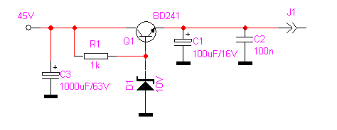

(#) vrbst válasza watt hozzászólására (») Feb 15, 2009 /
Köszönöm a gyors választ! Viszont nem teljesen értem ezt a feszültségkövető kapcsolást. A zenert hova kellene kötnöm? Esetleg kérhetnék róla egy skiccet?
Előre is köszönöm a segítséged!
(#) watt válasza vrbst hozzászólására (») Feb 15, 2009 /
Valami ilyesmire gondoltam.
Ha a tranyó nagyon melegedne, hűteni kell.

(#) watt válasza watt hozzászólására (») Feb 15, 2009 /
Még annyit, hogy az 1K-s ellenállást addig lehet növelni(3k3...10K) amíg a terhelés hatására nem esik a fesz a kimenetén 10V alá. Ezzel csökkenteni lehet a fogyasztását az áramkörnek.
Szívesen! Még annyit, hogy ha az áramköröd nem melegíti meg a BD241-et, akkor választhatsz kisebb tokozású tranyót is, csak a feszültségtűrésére figyelj, hogy legalább 60V-os legyen!

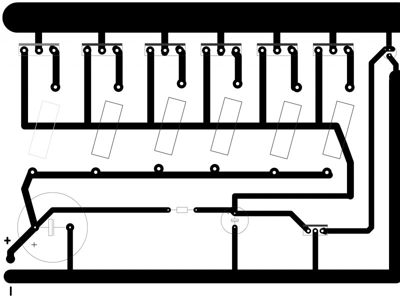

Full kezdő létemre építettem egy 12V 30A- es tápot...
Legalábbis megpróbáltam.
Mert nem egészen jött össze...
A kapcsolási rajz szerint
megrajzoltam a nyákot és elkészítettem, összeforasztottam és áramot adtam neki.....
Természetesen más következett be, mint amire vártam..
Mégpedig:
-16,5v-ot adott le a kivezetési ponton.. 12v helyett
- Az elsö 47000ľF- os kondi melegedett elég rendesen így gyorsan le is kapcsoltam..
- a teszternek használt ventillátor rendben ment....
- a poverfetek (tip2955) nem melegedtek egyáltalán semmit... talán nem működtek?
- a fesz stabilizátor (lm7812cv) meg ép, hogy langyi lett.. pedig elvileg hütőborda kellene rá.....
ALehet hogy a kapcsolási rajzban, esetleg nagyobb valószinűséggel az általam elkészített nyákkal van a baj?
Kérlek titeket segítsetek nekem ezt a problematikát megoldani....
kapcs rajz
Rendben! Mondjuk SMD-ben fogom megépíteni, remélem találok megfelelő paraméterű SMD tranyót.
(#) watt válasza Grabovszky2 hozzászólására (») Feb 15, 2009 /
1. A TIP2905 nem FET, hanem tranyó
2. Egy kondi csak akkor melegedhet, ha fordítva kötötted be, vagy kisebb a feszültségtűrése, mint amekkora feszültség rákerült.
3. 30A-re nem szúnyogösvény vastagságú nyákrajzolatot tervezünk, mert le fog égni az egész.
A nyák bekötése jó, ha az alkatrészek felfelé állnak a képen látható nézethez képest. Ez így van?
4. Az egyenírányító híd biztosan jól van bekötve?
(#) Grabovszky2 válasza watt hozzászólására (») Feb 15, 2009 /
A nyák rajzon lévő "szunyogsövény" méretü nyákrajlat legkisseb méretű vezetéke 2,5mm- es a tervező prg szerint 7,5 A kell elbirnia... alegvastagabb pedig gnd éss a +12 nél 5mm..
A kondi negativ pólusaa a gnd-re van kötve.. a kép átvilágítva van így az ick és a tranyó (bocs) 180 fokkal elfordítva a tuloldarra kerültek
Ráadásul nemTIP2905, hanem tip2955-ök vanak rajta...
A hid jól van bekötve.... most néztem meg...
Meg van a hiba...
Bennem rejlik, ami bagatel...
12v helyett 24 et neki....
A kondi meg 16v os...
(#) Imi65 válasza Grabovszky2 hozzászólására (») Feb 15, 2009 /
A 16V-os kondi még 12V AC esetén sincs túlságosan túlméretezve.
A kimeneti tranzisztorok csak a terhelés hatására kezdenek el fűteni, egy venti bagatel.
(#) Grabovszky2 válasza Imi65 hozzászólására (») Feb 15, 2009 /
A váltófeszültséget 1,41-el kell szorozni, annyi lesz az egyenfeszültség. 24V AC esetén ez 33,84V. Ehhez 40V-os kondi "jár".
Szerk. Arra számíts, ha 33V-ból állítasz elő 12V dc-t a hatásfok nagyon alacsony lesz. Magyarul sok teljesítmény alakul hővé a tranyókon.
Persze, mert a diódákon nagy csúcsáramok folynak, ilyenkor kicsit "letörik" a trafó feszültsége is, és ezért nem lesz közel sem 33V a kondin. De üresjárásban igen, ezért kell a 40V-os. A tranzisztorokon 30A-nál darabonként több 10W teljesítmény alakul hővé. Ez a 6 tranzisztornál egyformán jelentkezik. Folyamatos terhelésnél elég problémás ennyi hővel "birkózni". Ventilátor nélkül ne is kísérletezz.

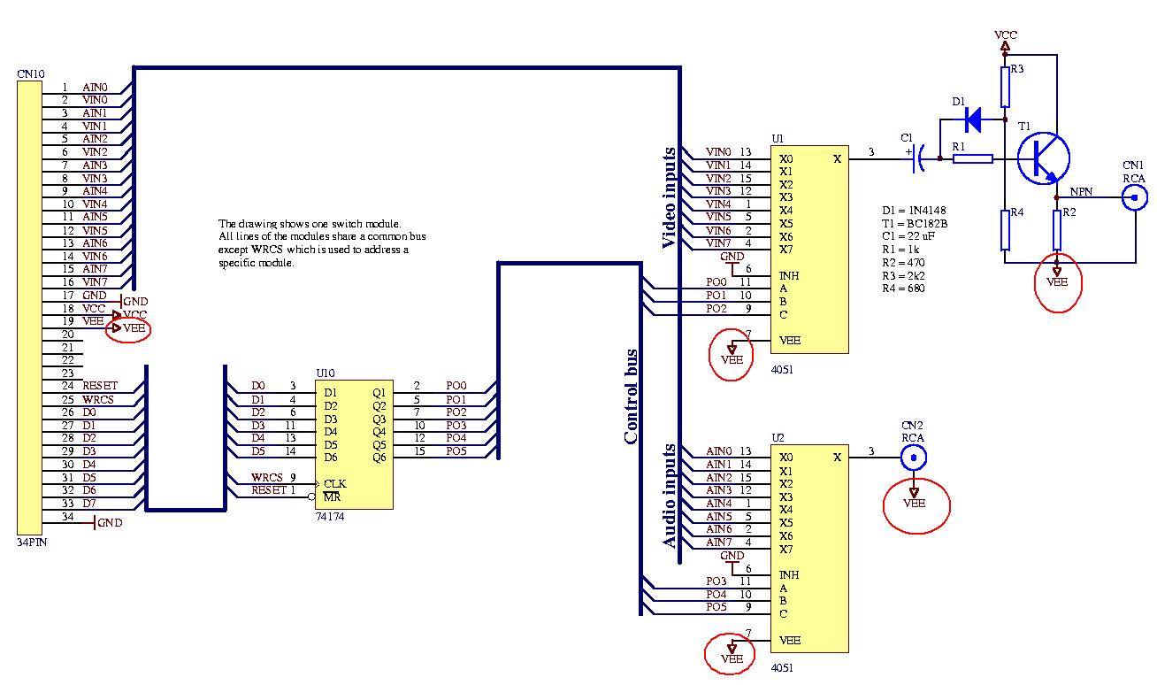

(#) gerry hozzászólása Feb 15, 2009 /
Találtam egy kapcsolást, ami audio és video jelet kapcsol 4051-es ic-vel.
Azt szeretném megtudni egy hozzá értőtől, hogy a rajzon szereplő video kimenet és audio kimenet RCA csatlakozóinak a test pontja miért a 4051-es VEE lábára van kapcsolva.
Illetve a video és audio bemenetek test pontját szintén a VEE lábra kell csatlakoztatni?

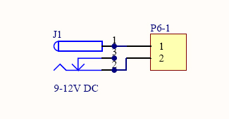

(#) zenetom hozzászólása Feb 15, 2009 /
A csatolt ábrán meg tudná valaki mondani hogy mi van?
(#) vizor válasza gerry hozzászólására (») Feb 15, 2009 /
A Vee is GND-t jelent.
Vcc, Vdd : táp
Vee, Vss : GND
(#) vizor válasza zenetom hozzászólására (») Feb 15, 2009 /
Ez egy iker tápcsatlakozó. Olyan áramkörhöz, ami külső tápról és belső telepről is működik. Amikor nincs beledugva semmi, akkor a telep csatlakozóit zárja össze, amikor beledugsz egy külső tápot, a telep áramköre megszakad. Így nem tölt rá a külső táp az elemekre.
