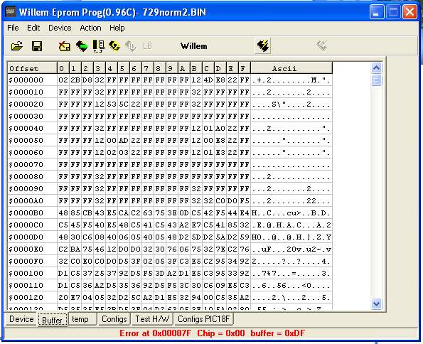

Segítségetekre lenne szükségem. Karácsonyra a Jézuska megsajnált, mert látta, hogy nehezen boldogulok a Willem PCB3-mas saját készítésű eprom íróm életre keltésével. Végülis hozott nekem egy nagyon szép PCB5-ös SMD változatú epromírót. Elvileg nagyon univerzális a cucc, csak még nem tudom miért nem hajlandó megírni nekem a 27C256 tipusú UV törölhető epromot. Tisztelettel megköszönném, ha valaki épkézláb ötlettel állna elő, mert lassan ott tartok, hogy belefáradok az egészbe.
Az eprom tipusából biztosan van olyan ember köztetek, aki már kitalálta, hogy nagy valószínűséggel mit szeretnék programozni. Honda epromot szeretnék írni, egyenlőre kevés sikerrel. Leírnám pár szóban, hogy mit csináltam eddig:
Először is, XP-re telepítettem a Willem-hez kapott programot. Értelemszerűen beállítottam a Jampereket, Csatlakoztattam a nyomtató párhuzamos kábelére és a 12 Voltos adapterre az áramkört. Megnyitottam a programot és csináltam egy olvasási tesztet eprom nélkül. Szépen működött, mert felismerte a gép az áramkört és le is szimulálta az olvasást. A bufferben sok-sok 04 szerepelt. Kitöröltem és kiolvastattam egy üres epromot, hogy lássam, üres-e. Üres, mert sok-sok FF volt a bufferben. Aztán kiolvastattam vele egy Honda Concertóból kiforrasztott Epromot és tele lett a buffer sok-sok krix-kraxal. Ez már a kívánt tartalom, amit majd alkalom adtán módosíthatok a Turbóedit programmal és beleírhatom a korrigált tartalmat egy üres epromba. Mindegy, mivel ez az alkalom még nem a tuningról szól, ezért a tartalmat változtatás nélkül egyszerűen bele akartam másolni egy üres epromba. Behelyeztem és rákattintottam az írásra, de a folyamatcsík egyszerűen egy pillanat alatt eltűnik és kiírja a következőt:
Error at 0x000000 Chip= 0xFF buffer= 0x01
Fogalmam sincs mi ez, de az informatikus munkatársaim segítőkészek voltak és meggpróbáltak segíteni. Ők rájöttek, hogy írna ez a drága, csak nem ír, mert az írás előtt először -és ez az érdekes- a bufferben lévő tartalmat összehasonlítja az üres eprom tartalmával. Mivel a bufferben program van az üres epromban meg sok-sok FF, ezért már az első szektornál kidobja a hibát és megszakítja a további tevékenységét. Mi lehet ez a dolog? Ezt kellene megfejtenem, mert ha ez sikerülne, akkor működne bitzosan az epromíróm. Érdekes módon ha azt csinálom, hogy a Concertó epromot kiolvasom a bufferbe és utána nem cserélek epromot, akkor az írás gombra kattintva teljesen jól működik. Persze leszámítva azt a dolgot, hogy egy kész, felprogramozott eprom van a foglalatban. Tehát: Először összehasonlít és mivel egyezik a kiolvasott tartalom az epromban lévő tartalommal, ezért nem akad meg és folytatja írással a folyamatot. A végén pedig hibaüzenet nélkül kész lesz a művelet. Vicces, de egyben tragédia is, amíg ez nem oldódik meg. Még egy módszerrel meg tudtam győződni erről a dologról: Ha kiolvasom a Concertó epromját és az előbbi dolgot annyiban módosítom, hogy a kiolvasott tartalmat a bufferben bárhol egy picit is megváltoztatom, akkor addig a szektorig megy el az ellenőrzés és ott megáll.
Légyszi segítsen az akinek lehetősége van rá!
Köszönettel: Csabi
(#) Hp41C válasza Honda130 hozzászólására (») Jan 14, 2011 /
Úgy tűnik, mintha ellenőrzés / Verify / műveletet hajtanál végre a programozás / Program vagy Írás / Write helyett.
(#) huba válasza Honda130 hozzászólására (») Jan 14, 2011 /
Égetőfeszültség megvan? Mert lehet bele is írja, csak épp nem marad benne. Esetleg próbálj meg állítani az időzítéseken. Nekem segített.

(#) Honda130 válasza Hp41C hozzászólására (») Jan 14, 2011 /
Tehát a jobb oldalon felül elhelyezett ikonra kattintok és nem csupán ír, hanem először ellenőriz, vagy összehasonlít. Nem tudom, melyik a helyes szó erre, de ha csak simán programozna, akkor sikeresen meg is tudná írni.
(#) Honda130 válasza huba hozzászólására (») Jan 14, 2011 /
A feszültségeket több részletben emelgettük, mert mi is gondoltunk erre a lehetőségre. Nem hozott változást. Egyébként egy állítható 12 voltos adapterről működtetem. Próbáltam USB-ről is, de nyilván az lehet gyengébb. Ugyanazt csinálja és gyanítom, hogy ha a hiba nem állna fenn, akkor megírná az USB-ről is.
Bocsi! Az előbb elfelejtettem megkérdezni, hogy azokon az időzítéseken hogy is kell állítani? Megpróbálnám, csak nem tudom hogy kell. Köszi!
Az én willememen az első oldalon van két szövegdoboz, és ott lehet állítani. A tiedet nem ismerem. Esetleg ha belinkeled a programot.
