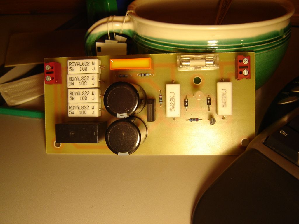

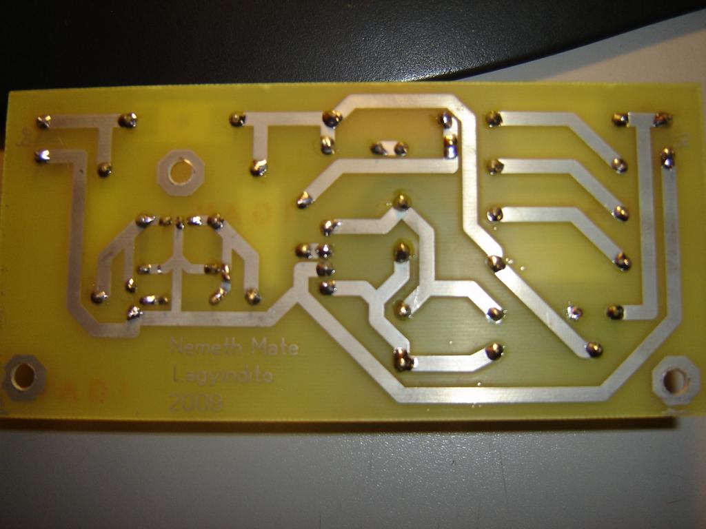

Készítettem egy Lágyindítót a toroid trafómhoz (630VA), amit kiegészítettem egy LED-es biztosíték kiégés jelzővel. Már régebben készen lettem vele, csak most akadt ismét a kezeim közé :smile:
(#) totti91 válasza maTaKee hozzászólására (») Feb 5, 2009 /
:eek2: ..nem találok szavakat..gyönyörű előónozás és tökéletes kivitelezés ..kézi vagy kémiai előónozás?

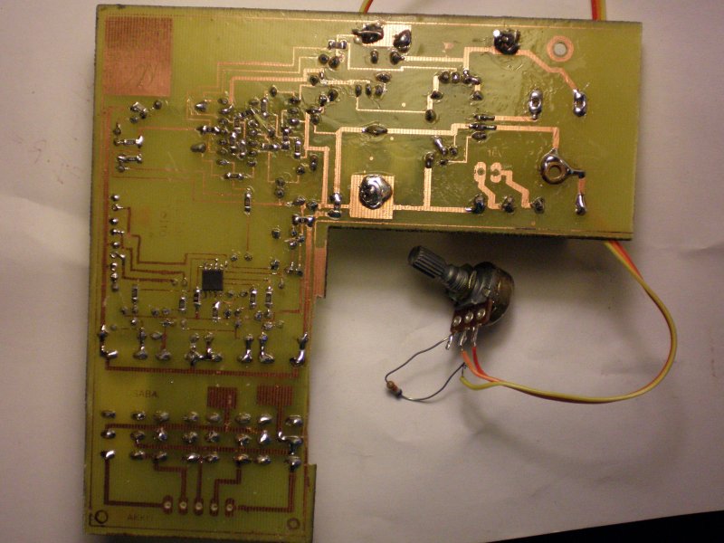

Elkészültem a saját tervezésű Lítium-ion töltőmmel. Utólag belegondolva elég alkatrésztemető.
Amit tud: 4 soros cella egymásutáni feltöltése, automatikus váltással, állítható töltőáram maximum 2A-ig. Töltés befejezése után 5-percenként végigzongorázik az akkukon hátha valamelyikhez még tölthet.
Egy masszívabb számítógéptáp dobozba került, kicsit karcos, de lesz még rosszabb is idővel.
(#) mex válasza totti91 hozzászólására (») Feb 5, 2009 /
Ez bizony szép kémiai ónozás. Csak nem szabad hozzáérni puszta kézzel....
(#) maTaKee válasza totti91 hozzászólására (») Feb 5, 2009 /
Alap, hogy kémiai ónozás
(#) llaci56 válasza mex hozzászólására (») Feb 5, 2009 /
Miért nem szabad hozzáérni???

(#) bbalazs_ válasza llaci56 hozzászólására (») Feb 5, 2009 /
Gondolom, zsiros lesz es ott nem fogja. Vagy az ujjlenyomat savassaga miatt odamar.
(#) feki00 válasza llaci56 hozzászólására (») Feb 5, 2009 /
Mert megráz :wilting:
(#) llaci56 válasza bbalazs_ hozzászólására (») Feb 5, 2009 /
Ónozás előtt zsírtalanítani kell, ez természetes. De utána miért ne szabadna hozzáérni, ezt nem értem.
(#) llaci56 válasza feki00 hozzászólására (») Feb 5, 2009 /
Így már értem!
