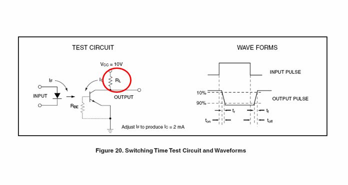

(#) rognork válasza proli007 hozzászólására (») Feb 4, 2009 /
Hali,
az alkatrész válogatás közben felmerült még pár kérdésem:
1. 7812 stab általában to220 tokozással kapható. Erre ilyen kis teljesítménynél nem kell rárakni a hűtőbordát, ugye? Ha igen, akkor a borda és az IC közé rakandó alkatrésznek mi a neve? Annyit tudok, hogy vmi szigetelő fólia + a rögzítéshez egy kis gyűrű szigetelés gyanánt.
2. Azt írod, hogy az 555-ös közvetlenül meghajthat egy SSR-t. Én egy nagyteljesítményű Omront akarok kapcsolgatni (kb 10-15A/230V). Nincs szükség leválasztásra?
Ha igen, akkor egy 4N25 opto megfelel? Az opto hajtását meg kell védeni, hogy az emitter része max 10mA áramot kapjon? A leírás egy RL ellenállást mutat a vevő oldalon, de fogalmam nincs, hogy az mekkora legyen, egyáltalán kell-e? Azt is írja, hogy If-et úgy kell állítani, hogy Ic 2 mA legyen. Tegyek oda egy trimmert, és kezdjem feltekerni, amíg 2mA áramot mérek? kép csatolva.
3. Azt is leírja vki hogy az 555-höz Ra min 1k legyen. Ha 5%-os ellenállást veszek és az lefelé csal, akkor nem gond?
Valamint az oldalon található cikk a 6-os és 7-es láb közé berak egy-egy 1N4148-at, más rajzon viszont nem láttam. Ez ugye csak védelem?
üdv:rognork

(#) proli007 válasza rognork hozzászólására (») Feb 5, 2009 /
Kissé bonyinak látod a dolgot, pedig egyszerű.
1. A tokot a két tápfeszültség különbsége és a terhelő áram fűti. P=U*I Az NE555 tápáram felvétele a katalógus alapján kb. 3mA. De, legfeljebb 20mA-t eszik, ha a kimenete nincs jelentősen terhelve a (3. és 7.) kimenete, és nem kapcsolgat piszok gyorsan a kimenete. A TO220-as tok, ha 0,5W-ot disszipál, akkor még nem kell borda neki. (kis munkát neked is hagyok)
2. Nem derül ki, hogy az OMRON SSR (azaz szilárdtest relé), vagy hagyományos relé? De optós elválasztásra egyik esetben sincs szükség. Mert az SSR-ben van, a relé, meg galvanikusan el van választva. Csak abban az esetben lenne indokolt a dolog, ha nagy zavarjelek jönnének létre, és az megzavarná az elektronika működését. De itt az erősáramú és gyengeáramú huzalozás szétválasztásának nem csak életvédelmi hanem zavarvédelmi okai is vannak. (Én ezt anno úgy készítettem, hogy egy földelt fémlemezre szereltem a reléket, és a reléoldalon huzaloztam az erősáramot, és a gyengeáramú teljes rész, a másik oldalon volt.)
Az optó, egy infra diódából és egy fototranyóból áll. A katalógusban megnézhető, hogy mekkora a dióda maximális If árama. Azt nem szabad túllépni. Így a soros ellenállás méretezése, Re=(Utáp-Uf)/If (Az Uf a dióda nyitófeszültsége, az If meg az áram amivel meghajtod.
Az optónál, van egy "áthatási tényező". Ez azt jelenti, hogy ha 20mA-el belevilágítasz a diódába, mekkora kollektoráramra lehet számítani a tranzisztornál a "vevő oldalon". (Ez 40%..1200% százalék is lehet, attól függően, hogy sima vagy darlington a fototranyó. Tehát 0,4 vagy 40% esetén, ha If diódaáram 20mA, akkor 0,4*20mA=8mA maximális Ic kollektoráramra lehet számítani. Ennél persze illik kisebbet venni pld. 5mA.
Ha most a vevő oldalon a tápfeszültség pld. 12V, akkor a szükséges RL terhelő ellenállás RL=Ut/Ic azaz 12V/5mA=2,4kohm. Ennél csak nagyobb lehet az RL, hogy biztosan lehúzza a feszültséget a tranyó, közel nullára. (persze ezt tovább lehet erősíteni más IC-vel, tranyókkal.
3. Az NE555 maximális kimeneti terhelése 200mA. Ezt persze nem szabad kihasználni. De a terhelés, 50mA simán lehetséges. Ha a tápfeszültsége 12V, akkor a minimális (ohm-ban) terhelő ellenállás, 12V/50mA=240ohm. (Az itt felvett áramot is be kell számítani a tápáramba, ha az jelentős.)
Ha a tápfeszültség és a 7. láb közötti ellenállásra gondolsz (mert fogalmam sincs, csak az Ra-ból gondolom), akkor is az a követendő, hogy megnézzük a 7. lábon található nyitott kollektoros kimenet maximális terhelhetőségét, és az szerint válasszuk az ellenállást ki. (ez nem kötelező, csak ez a minimális ohm érték) Ra=Ut/Imax (Discharge Pin Leakage Current= 20..100mA) Békesség szempontjából maradjunk a 20mA-nél, akkor 12V/20mA=600ohm minimális ellenállást jelent. (Az itt felvett áramot is be kell számítani a tápáramba, ha az jelentős.)
Nem védelem, hanem valami áramköri megoldás, hogy csak a GND felé legyen áram. Vagy valami hőfok kompenzáció is lehet, ha kitöltési tényező változtatása miatt diódákat használ, a kondi töltésére, vagy kisütésére. Alapban normál használatnál ez szükségtelen.
Na remélem sikerült megnyugtatnom Téged! (És érthető is amit írok)
üdv! proli007

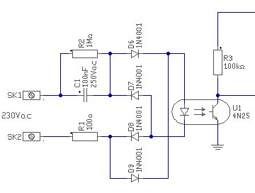

(#) Csimi hozzászólása Feb 6, 2009 /
proli007 : Szia! köszönöm a hozzászólást és a rajzot is. Nálam annyiban változik a dolog, hogy a kapcsolt fázisok össze vannak gyűjtve egy helyre, és ezekkel kell a vezérlést megoldanom,mert amikor ezeket behuzaloztam nem csináltam külön csövezést kisfeszültségnek és most nem szeretném a hálózati fesz mellett ezeket visszahúzni a különböző helyiségekbe.Nálam a helyiségek nem egyazon fázison vannak, ezért nem tudtam egyszerűen indítani a szellőző motort (ami egy szimpla kültéri szerelésű egyfázisú cucc). Egy nem túlbonyolított (de lehető legkevesebb relével felépített) kapcsolásban gondolkodom, ami a meglévő kapcsolt fázisú vezérlést és egy, az általad már bemutatott időzítést kombinálná.Anno, amikor felraktam a szellőzőmotort, akkor ilyen 230v-os gerjesztőtekercsű relékkel dobtam össze a motor bekapcsolását,mivel ilyenek voltak itthon hirtelenjében. Működnek,nincs is velük gondom,de ha már úgyis építenem kell egy áramkört, akkor ezeket ki szeretném hagyni. Esetleg egy optokapus leválasztás lenne a kisfeszültségű kapcsolójel előállítására megfelelő megoldás és az időzítő végére meg egy opto triac? Mivel régóta nem foglalkoztam ilyenekkel, tudnál-e mondani felhasználható típust amit keresgéljek, egy ilyen ák. összerakásához? Amennyiben egyszerűbb megoldásra van 5leted, kérlek ne tartsd magadban!
(#) proli007 válasza Csimi hozzászólására (») Feb 6, 2009 /
Nálam az alapötlet az volt, hogy ne kelljen közösíteni a világítást az áramkörrel. Így mivel a venti is a helyiségben volt, a CDS érzékelte, hogy mikor kapcsolták fel a villanyt.
De megértettem amit írsz.
A kimenetére én inkább akkor gyári SSR-relét tennék. De egy MOC2030 is megfelelő lehet számodra.
A bemenetnek meg talán segít ez a kis áramköri részlet. A 100nF-os kondi 250Vac és ha lehet X2 kategóriás legyen. A dióda tök mindegy, csak hálózatnál én ezeket jobban díjazom. De kis híd is megfelelő.
üdv! proli007

(#) rognork válasza proli007 hozzászólására (») Feb 7, 2009 /
Hello,
ilyesmi válaszokra számítottam. Közben össze is raktam a cuccot, bár csak 100 wattot villogtattam meg egyenlőre. A leválasztás azért lett volna érdekes, mert egy 2 kW-os fűtés kapcsolgatásánál kicsit aggódnék, ha bármit visszaszivárog a SSR. Bár ez csak félelem volt, amúgy nem tudom, hogy lehet e ilyen. Nem mintha drága lenne az 555-ös, de nem lenne kedvem hetente cserélgetni, ha jön egy túlfesz és elsül a relé visszafelé, vagy csak simán tönkremegy, és átereszt.
Amúgy nem kell aggódnod, értem a válaszokat. Annyi bajom volt csak, hogy az adatlapok túlságosan részletesek, a neten fellelhető rajzok meg nem.
A diódákra meg rájöttem, a kondi töltését-kisütését teszi az egyik függetlenné, azaz a kitöltés teljesen független egymástól, míg a periódusidő Ra + Rb összegéből állandó. A másik meg, mint írtad, valszeg gnd felé ereszt csak.
Köszi a válaszokat!
