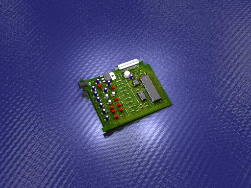

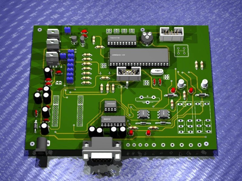

Bővebben: KÉP Egy kérdésem lenne 3D-vel kapcsolatban. Rajzoltam egy pic égetőt és megcsináltam a pov fájlt is hozzá. Az eredmény viszont nem lett vmi szép. Meg tudná valaki mondani, hogy hogyan lehetne a "embedded_weserver_with_wiznet.jpg"-hoz hasonló kiváló minőségű felbontást elérni? Én sajnos az "egeto" rajzából csak ennyit tudtam kihozni. A kamera beállításokkal van baj? üdv.
Ha csatolnád a két képhez tartozó pov fájlt, lehet tudnék is segíteni.
Csak ez van meg, a másikat nem én csináltam. Ha kipróbálnád az jó lenne.

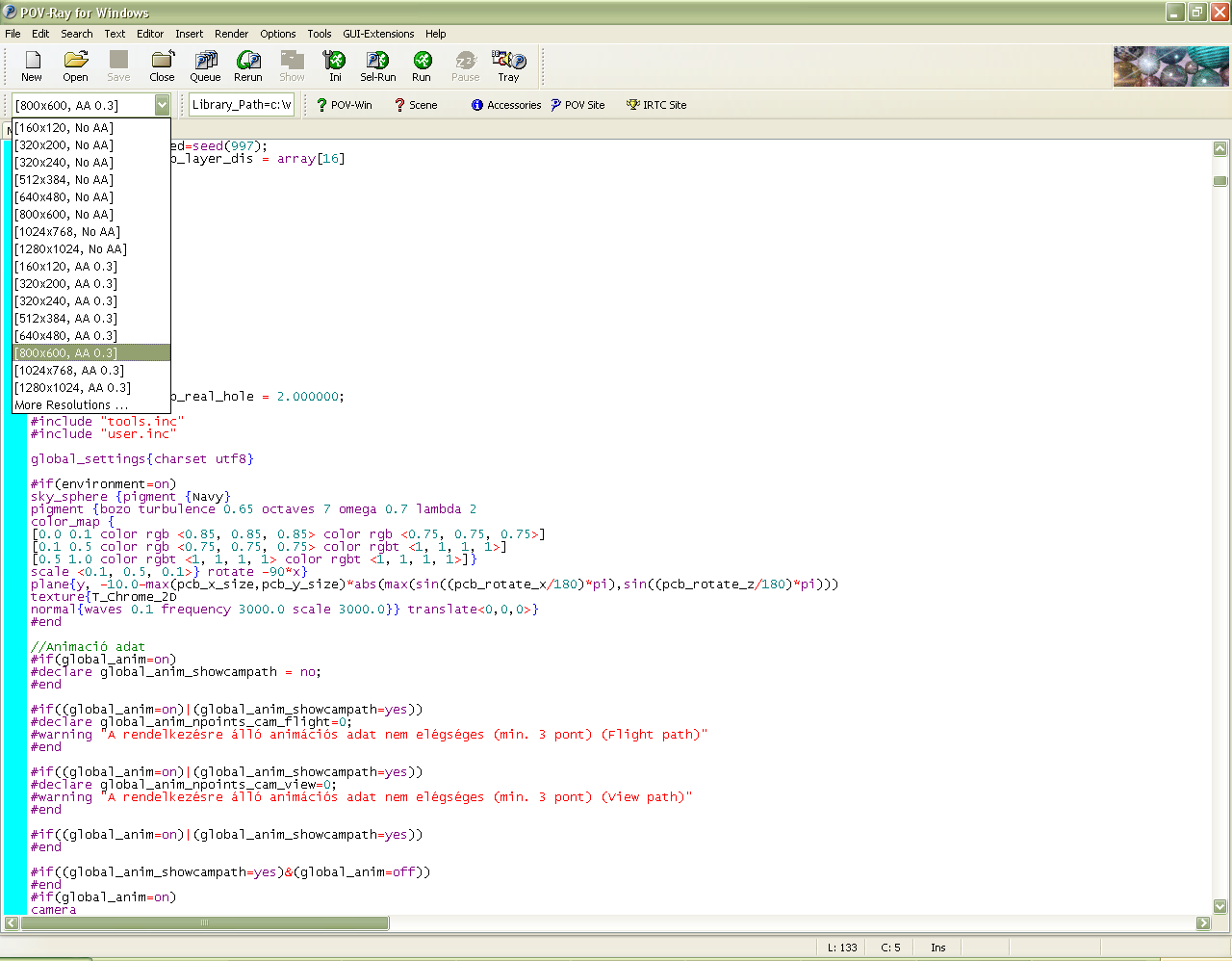

Dolog egyszerű
Másold a quickres.ini -t a POV-Ray/renderer könyvtárába. POV-Ray programban fent van egy ikon (Ini) Ott a méretnek válaszd ki a [512x384,NoAA] Itt a pov ezt futtasd.
A pov-ray-ben mielőtt a Run nyomnál állítsd be a render kép méretét és a felbontást a második eszközsorban.
Megcsináltam, amit írtok, de a felbontás még mindig rossz.
Éles képet szeretnék elérni, ahogy Neked is sikerült a embedded_weserver_with_wiznet.jpg-vel.
Üdv.!

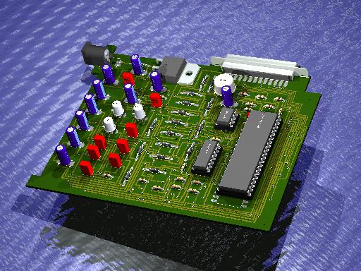

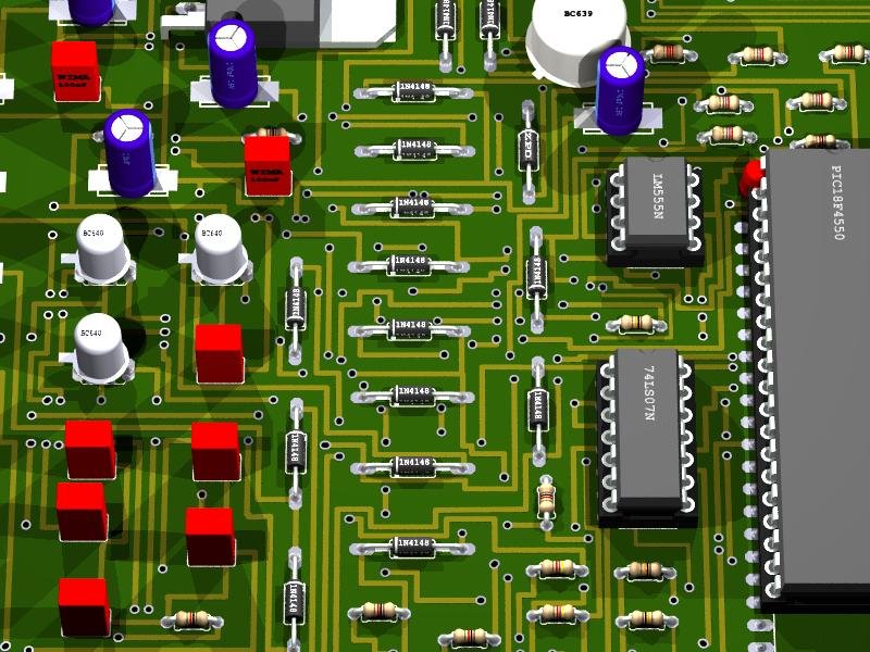

Egyszerűen csak állíts be nagyobb felbontást iletve élsimítást! Én ezeken felül még kisebbre vettem a kamera látószögét, hogy közelebb kerüljön a panel a kamerához és ne a vizet lássuk: Bővebben: KÉP (Kicsit ez a kép is mosott, de csak a jpg tömörítés miatt.) Azt ne nézd hogy az én képemen másképp néz ki pár alkatrész, az csak nálam ilyen...
Én sem találok a felbontásban semmi problémát. A panelen viszont van érdekesség, az 40 lábú ic (PIC18F440) nem tökéletes, az eagle alkatrészrajzán biztos nem jó helyen van a középpontja, ezért "mászik" el. Az a táp ic is szerintem eredetileg TO220-as lenne.
No meg a TO-247-es tok sem az igazi, ahogyan az SMD kondik helyett a radiális elkók sem, és a DC csatlakozó sem.
Működik, köszönöm szépen. Még egy kérdésem lenne. Nem tudod véletlenül. hogy hogyan tudnám más kerámia kondikkal helyettesíteni a piros kondikat. A 3dusrpac.dat-ban nem szerepelnek társítottként, ezeket az eagle rendeli hozzá szó nélkül.
Ezt az eagle board-ban kell rendezni, de erről volt már szó, olvass vissza.
Azt javaslom, hogy inkább a nyákterven cseréld ki a kondikat kerámiára! Ezeket az rcl.lib nevezetű alkatrészkönyvtárban találod. Ezek a pirosak a capacitor-wima.lib könyvtárban vannak.
Az Eagle3D-ben is kicserélheted a társításokat hogyha nagyon muszáj, de szerintem a 3dpack.dat-ot ne bántsd, abban jók a hozzárendelések.

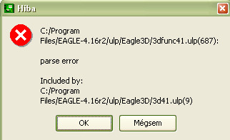

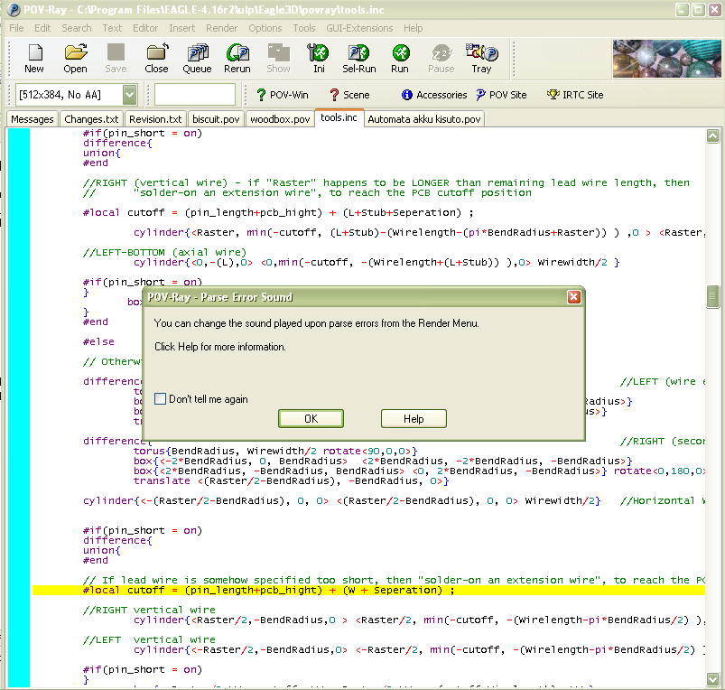

Megpróbálkoztam én is a téma második hozzászólásában lévő link alapján ezzel a 3D-s dologgal, de már az első pontban elakadok, mert a csatolt hibaüzenetet adja az Eagle. Szétnéztem a fórumon, láttam is minenféle hibát, de ilyet egyet sem. Az az érdekes, hogy sok más ULP-nél is hibát kapok. Amint látható 4.16r2-es verziót használok magyarítással. Van valakinek ötlete, hogy miként lehetne működésre bírni? Köszi Krisz
Köszönöm szépen! A pov fájlt most már sikeresen létrehoztam, viszont a POV-Ray-ben újabb hibát kapok.
Üdv.!

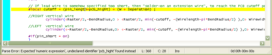

Meg tudnád mutatni a monitorkép alját (a POV-Ray ablakának alját)? A POV-Ray oda szokta kiírni a hibák okát.
Azt hiszem erre gondolsz. Valami deklarálással kapcsolatos.
Egy "e"-betű hiányzik:
hight -> height
Várjunk csak, úgy látom több helyen is így van írva. Ki kellene cserélni az összeset: "Search/Replace..."
Tényleg több helyen is rosszul volt írva. De ezeket a fájlokat nem én hoztam létre, ezek már ott voltak a program könyvtárában. Most már kijavítottam, és működik, csak még 1-2 alkatrész képe nem látszódik, de azt már talán magamtól is meg tudom oldani, mert mintha olvastam volna erről.
Köszi szépen a segítséget! |
