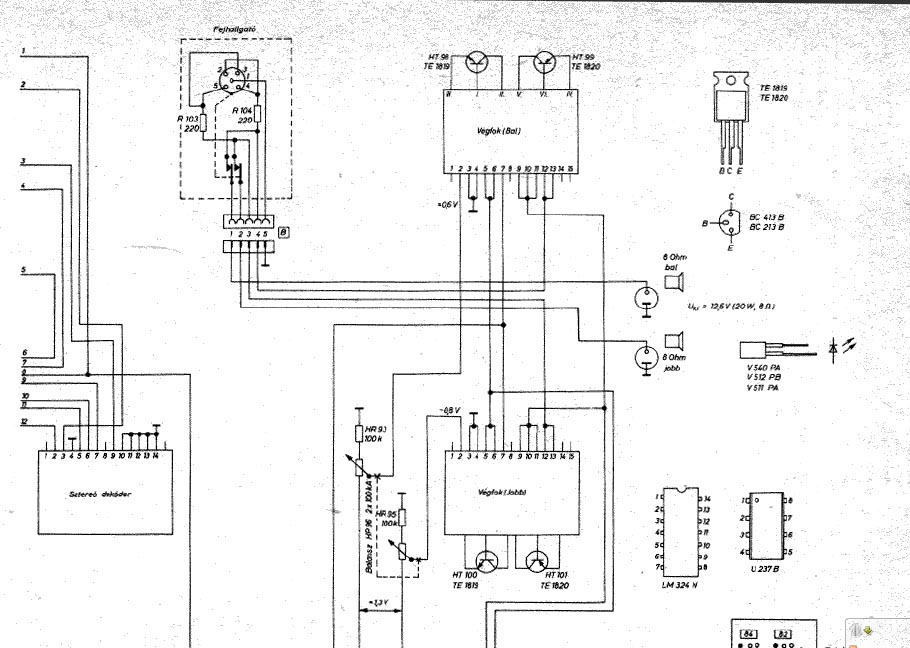

A témához kapcsolódóan teszek fel egy kapcs rajzot, Videoton ea 6383 s remélem tudtam segiteni. Elméletileg minden videoton erösitö végfok panelja egyforma de ha rosszul tudom javitsatok.
A 7386-nál más a visszacsat. és cseréltek egy 337-et 139-re.
Meg volt még kétféle, sorozatban nem gyártott erősítőjük is, teljesen más véggel.

Lenne egy kis problémám, szeretnék fülhallgatót dugni az erősítőmre (Videoton RA6363s), de egy átok dominó csatlakozó van az elején, aminek nem tudom a bekötését. Nem szeretném emiatt szétszedni, hátha tudja valaki hogyan kell bekötni. Előre is köszönöm a segítséget!
Biztos elfért volna máshol is a kérdés, de azért itt a válasz:
Szóval 1 a föld, és 2-5, 3-4 a két csatorna?
