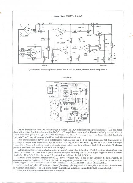

Azért nyitottam ezt a témát mert a segítségeteket szeretném kérni egy labortápot építek és trafó segítségével hálózatról 20-22 Voltot szeretnék el érni amit utána diódahiddal át alakitok egyenárammá.Tehát ha lehet a trafó pénztárca kímélő legyen.Vagy esetleg találok megfelelő trafót a HEStore.hu-n Az áramkörről mellékelek kapcs. rajzot. Ha esetleg urán építené valaki.
A javaslatokat előre is köszönöm.
(#) Electricboy hozzászólása Feb 9, 2009 /
Hogyha esetleg érdekelne egy 0-24 V-os,0-2.5A -es labortáp kapcs illetve beültetési rajza szivesen elküldöm ill belinkelem
