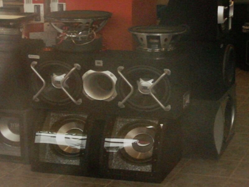

(#) karpi válasza pl13 hozzászólására (») Feb 9, 2009 /
Az igaz a hullamhossz nagy relative kicsi a kulombseg.
Megent lattam hangszorot a boltba , kintrol .Mindeg zarva talalom az uzletet hamar bezar mire munkabol hazaerek zarva van ,igy lefenykepeztem a szubokat ..
ami reszt kinagyitottam csak othon lattam , egy meg nagyobb volt oldalrol amit ott lattam csak hogy nem jott ki a kepeken ( csillogott a kirakat uveg ) aztan mikor nezem ithon a PC-n latom ezeket fent a JBL ladan .Jo kis mgnese van!
