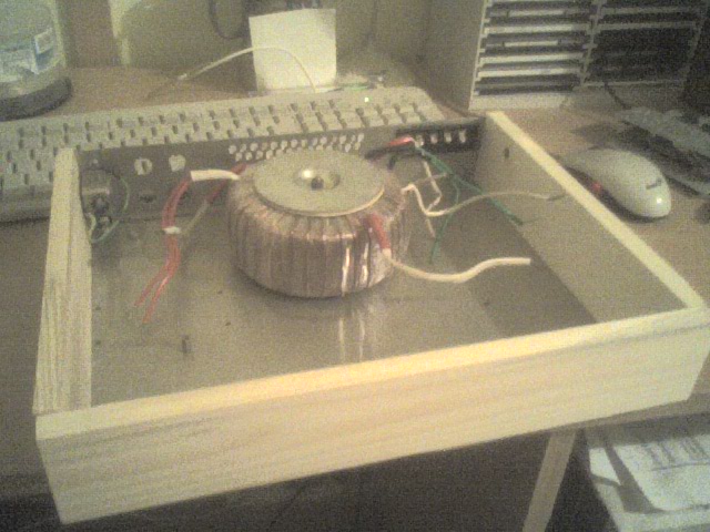

Köszönöm mindenkinek, hogy ennyit segít az első csöves erősítőm elkészítésében. Muszáj jónak lennie, mert egy Rotel 971mkII szorít ki a zeneszobából, és ha nem lesz szebb a hangja mint annak a feleségemnek nem tudom megmagyarázni miért keztem bele
Félkészen
Halad lassan de biztosan!
Sziasztok : Ma megint volt délután egy kis időm barkácsolni, ismét csak kézzel rajzolt nyákot szerkesztettem ! Az elkezdett GU50 -hez , mivel hogy már a tápot is így konstruáltam ezért a folytatás is dettó ugyan az. A két csatorna két külön panelra kerül ? Most már elég jól áll a project , talán holnap délután próba üzem ? Sajnos még mindig csak telefonnal tudok képet csinálni , nem a legjobb de talán nagyvonalakban látható belőle valami?
Nagyon jó lett! Én is így akartam de végül légszerelés lett belőle
Idézet: „de biztosan!” Az a lényeg! PL500 PP? Tetszik a fadobozos kivitelezés!
Hú te Gabesz, ez szép lesz. :yes:
Igen pl500!

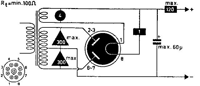

A kérdésem az lenne hogy rámértem a csőre és a rajzon látható közös lábaknál (pl. 1-2,6-7) szakadást jelez a műszer. Ezeket a nyákon kell összeforrasztani?? Bocsi ha hülyeséget kérdezek de nem csináltam még ilyet! http://www.r-type.org/pdfs/pl500.pdf]
Tuti jól mérted? Alulnézetben nézd a csövet, úgy jó a számozás. Én most megmértem egyet és a csőben összekötve!
Oké!! Tényleg
csak kicsúszott a műszerből a mérőzsinor és nem vettem észre. Bocsi kicsit fáradt vagyok Csak hirtelen meglepődtem mert mikor a fűtést mértem akkor még jó volt. Ezért is halad ilyen lassan, csak este van idő foglalkozni meló után.Szerintem így is jól halad, a dobozzal is volt 1egy kis meló főleg a hálótrafó tekeréssel! A kimenők még sehogysem állnak. Holnap kap még egy kis színt a doboz és majd hétvégén nekikezdek a kimenőknek. Sikeresen legyalultam a gépemen lévő adatlapokat és hiába maradt meg pár ezer a webszerveremen, sajna egy pár fontos hiányzik. 150/30 stabcső, AZ21 és PV200/1000 egyenirányítók adatlapjára lenne szükségem, bár ez nem kifejezetten csöves erősítő téma, de hová máshová fordulhatnék ![]() Köszi előre is ![]()
