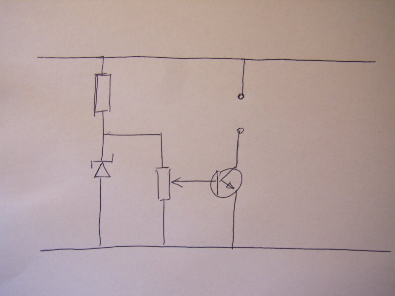

Na készitettem egy rajzot , bocsi hogy kezzel csak nem akartam értékeket adni meg ilyenek mert nem ez a fele a hiba a rajznak, mármint terhelésnél kitűnően. Ugyanakkor ami rajzot küldtél annál az emiteren van a terhelés. Most egy kérdés hogy hogy is van az akkor hogy a tranzisztor kollektorl laba feszültséget mig az emiter lába emitert szabályoz, ha úgy kötődik be. És mint mondtam a lehető legegyszerűbb kapcsolásra gondolok mint a rajzon láthatod. Ugyanakkor ugyis igy csinál ha stabilizált labortáppal vezérlem a bázist. És ha emiterrel vezérlek akkor mar sokkal jobb a hleyzet ugymond mert teher hatására csak 0,4 voltot esik kb a beálitott tehermentes állapothoz képest. Szóval akkor hogy is érthető pl az én rajzomra a visszacsatolás? Vagy akkir mi a megoldás hogy a beállitott feszültséget tartsa mint egy LM317? persze tudom hogy annak az áramköre jóval bonyolultabb. Az az ötlet hogy terhelő ellenállás mennyire használható pl ha a kimenő feszültség változik, vagy az én lehető legegyszerűbb kapcsolásomra mondj valami megoldást légyszives. Persze még ezt is lehetne egyszerűsiteni csak egy potira és tranzisztorra
de a kimeneti feszültséges baj valahogy nem épp ettől függ. Az érdekel mi az az alapvető + kapcsolás mi felelős a feszültség helyben tartásájert.
Bocsánat a helyesirásért s némi hülyeségért mit irtam az előbb csak nagyon siettem s mire észrevettem a hibákat már nem tudtam javitani. A másikot légyszi ne nézzétek. Ott a rajz az előzőbe. Az a lényeg mint mondtam hogy a lehető legegyszerűbb kapcsolásra gondoltam. Sőt már ha úgy vesszük elég lenne a potméter és a tranzisztor is. Ami kapcsolásokat küldtél abban emiter vezérlésü a terhelés. Most akkor hogy is van az hogy a tranzisztor emiter lába áramot mig a kollektor feszültséget szabályoz? Az a baj labortáppal is vezérelhettem a bázisát akkor is úgy működött ahogy korábbiakban leirtam. Szóval jelen esetbe az én kapcsolásomra mi az a + kapcsolás mi segit azon hogy állandó feszültség legyen a végén terhelés nélkül és vele is (mint az emlitett 317-es ic persze az tudom bonyolultabb felépitésű de itt a tápfeszültség is állandó). Egyáltalán az ellenállásos állandó terhelésem jo váltakozó feszültségnél, mivel mindig "kúsznak" az értékek? Vagy akkor légyszi az én kapcsolásom bővitsd ki azzal az általad emlitett visszacsatolással mi segit ezt a problémát megoldani. Mégegyszer bocsi az előző üzenetért...

A rajz viszont beszédes. Ez inkább egy áramgenerátor, feszültséget nem fog szabályozni sajnos.
A rajzod teljességgel rossz, szerintem előbb próbáld megérteni a tranzisztor működését, mielőtt áramkört tervezel vele.
Nem olyan rossz az! Áramgenerátorként tök jól működik.
A tranzisztort értem. Na de akkor azt kevertem meg hogy melyik lábán mit szabályoz? Vagyis akkor az emiter lábán szabályoz feszültséget s a kollektorral áram? Na és ha igy is van akkor is mint mondtam 0,4 voltal több volt terhelés nélkül mind terheléssel a feszültség.
Mégsem érted teljesen a tranzisztor működését. A rajzodon a tranzisztor bázisárama állandó, elméletben csak a potméter állásától függ. A tranzisztornak van egy úgy nevezett áramerősítési tényezője ami azt mutatja meg, hogy adott bázisáram hatására mekkora kollektor-áram folyik (pontosabban folyhat). A kollektoráram pedig megegyezik a terhelés áramával, mivel sorba van kapcsolva a terhelés és a tranzisztor. Így tehát a potival a terhelésen folyó áramot állítod.
Ezt értem vagyis tudom hogy erősit s minden mert már sokszor használtam erősitőkent több tranzisztort. Akkor most nemtudom mi a baj velem. És igen állandó az árama de pl akkor nem értem mivel jelen esetbe pl 0,7 voltnál nyit teljesen vagyis az ellenállása a kollektor és emiteren ekkora legkevesebb és ha csökkentem a bázis feszültségét pl 0,6 voltra már ez az ellenállás megnő és maga után vonja hogy a fogyasztó kevesebb áramot kap. ... Akkor ez most amit ide összedobtam mit szabályoz?

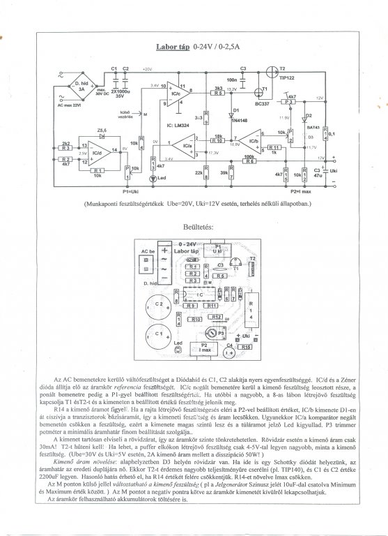

Azért nyitottam ezt a témát mert a segítségeteket szeretném kérni egy labortápot építek és trafó segítségével hálózatról 20-22 Voltot szeretnék el érni amit utána diódahiddal át alakitok egyenárammá.Tehát ha lehet a trafó pénztárca kímélő legyen.Vagy esetleg találok megfelelő trafót a HEStore.hu-n Az áramkörről mellékelek kapcs. rajzot. Ha esetleg urán építené valaki.
A javaslatokat előre is köszönöm.
Hogyha esetleg érdekelne egy 0-24 V-os,0-2.5A -es labortáp kapcs illetve beültetési rajza szivesen elküldöm ill belinkelem
Idézet: „Az érdekel mi az az alapvető + kapcsolás mi felelős a feszültség helyben tartásájert.” Szerintem erre egy áramgenerátor alkalmatlan.
Igen, de attól még nem "teljességgel rossz" az áramköre, mert van amire jó! Csak nem arra amire ő szeretné.
Sajnos, de! Az ellenállást ilyen esetekben a Zener-feszültséghez méretezzük. A tranzisztor bázis-emitter diódája viszont a zenert "kisöntöli". Értékek hiányában én - rosszindulatúan - azt feltételezem, hogy az ellenállás túlterhelődik ( a poti a felső állása közelében szintén), a tranzisztor bázisárama túllépi a megengedettet.
