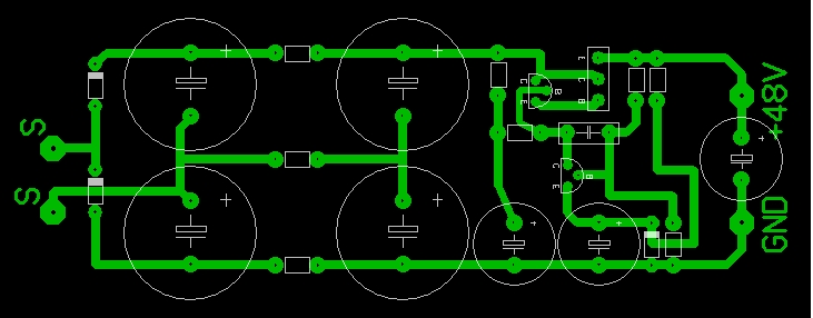

![]() Közben Sprintben megcsináltam a kapcsolást, amit bátyám átalakított kicsit hogy jobban elférjenek az alkatrészek... Úgy látom jó lesz így, ránéznél azért? Köszi ezt is ) Közben kipróbáltam ezt a fotópapírral való nyomtatott áramkör készítést. Arról is tettem fel egy képet Elsőre sztem nem is lett olyan rossz Amint elkészül a kütyü írok hogy jó-e vagy sem

Nekem ez a kapcsolás sántit. Bővebben: Link 30x1,41=42,3V és még soros stabilizátor van ami a zener értékéből szerintem 24V fog kijönni. Jó bármilyen 25V fölötti trafó.
A miki leírásában +48V-os fantomot ír. Próbáltam kisebb fesszel is de nem ment :S csak villogott a led a mikin...
Akkor szerezz nagyobb trafót, 40v ost min, abbol egyen 56V lesz, és lehet stabilizálni. Vagy egy táp töbszöröző kapcsolást. De ez ami eddig van tuti nem lesz jó, akkor ha 48 kell neki. Nézd vissza topikot sok rajz link van még.
Nem vetted észre, az elején feszültségkétszerező van!
Nos... Akkor kezdjük az elején... Elkészülkt elsőnek a táp ami baromira nem 48V-ot adott le hanem kb 50,6-ot... Aztán akárhogy próbálkoztam nem működött a miki. Majd megkerestem a táp kapcsolási rajzának eredeti helyét ahol találtam egy másik áramkört ami vélgülis leválasztja a 48V-ot a keverő bemenetéről. Igen, ezt írta lapose is, hogy kell oda kondi meg ellenállás stb, de csak simán kondival nem ment... Aztán megépítettem a ezt a másik kis áramkört amit miután bekötöttem... hát gyönyörű volt amit hallottam. egy hatalmas pukk, majd a saját szuszogásom!
(gyk.: műxik minden annak rendje módja szerint) A mellékelt képen látjátok hogy mi is lett a a többnapos megfeszített munka, éjszakázás, meg idegtépés eredménye Ha minden jól megy, ma már ez a miki fogja a hangom "rögzíteni", amit majd a kedves rádióhallgatók hallhatnak is Köszönöm mindenkinek a segítséget! Nagyon sokat jelentett tényleg! De még egy kérdésem van mindig... Ennek a mikrofonnak változtatható a karakterisztikája. Végülis úgy néz ki, én a 8-ast fogom használni de a vese ill. a másik (nem jut eszembe a neve) használatakor hallható hangosan egy bűgás.. tudjátok mintha elszállna a test és ami az érdekes, hogy ha a mikit a föld (talaj, padló) felé közelítem megszűnik a zaj. Illetve ha a PC házát megfogom, akkor is... Szerintetek mi lehet a gond, illetve mit tegyek, hogy ezzel se legyen gond? Tényleg köszi mindenkinek a segítséget! De legfőbbképp a bátyáimnak illetve lapose-nek (A képet nem méreteztettem át, hátha jobban látható úgy Ha kéritek felrakom a nyáktervet is.

Az a leválasztó panel jól van bekötve? A képen úgy tűnik, mintha a keverő felére lenne kötve a fantom Persze ha jól szól, akkor oké. Ha a bipol elkók helyett 2,2 µF MKT kondikat raknál bele, az szerintem jobb hangzást eredményezne. A búgást akkor is produkálja, ha csak simán bedugod a keverőbe, fantom nélkül? Ez a búgás fölghurok miatt lehet. Próbáld ki úgy is hogy a fantom testje és a mikrofon testje közé beraksz egy párszáz Ohm -os ellenállatot. Én fejmikrofont gyártottam a héten, fantomtáplált előfokkal és szépen jelentkezett is minden lehetséges hiba Ezek egy-két trükkel álltalában orvosolhatóak, így aztán jó is lett.
