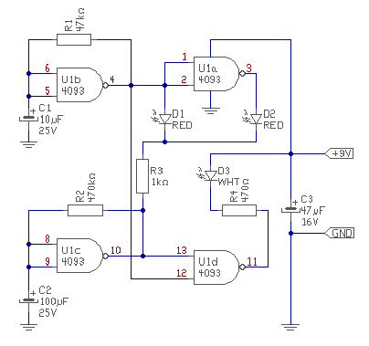

(#) kiskacsa2009 válasza proli007 hozzászólására (») Feb 27, 2009 /
Akkor leírom:
Szeretnék technika órára egy fénysorompót építeni,
Ami automatica vált, (kb úgy 40mp-enként) és így néz ki az üteme:

Kb így
(#) kiskacsa2009 válasza kiskacsa2009 hozzászólására (») Feb 27, 2009 /
jó a fehéret 555-s ic-vel meg lehet oldani, de a pirosat mivel???
(#) Norberto válasza kiskacsa2009 hozzászólására (») Feb 27, 2009 /
A pirosat is meg lehet oldani 555-össel (astabil multivibrátor üzemmódban). Sőt, a 2 állapot között is lehet váltani egy másik 555-össel (40 mp-enként). Legrosszabb esetben 3 db 555-ös IC-re lesz szükséged az egész kapcsoláshoz.

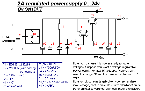

(#) besi99 válasza matyko_78 hozzászólására (») Feb 27, 2009 /
Talán egy egyszerűbb is jó lesz
(#) kiskacsa2009 válasza Norberto hozzászólására (») Feb 27, 2009 /
én a pirosat kétledes villogóval szeretném megoldanimert ugye felváltva kéne mukodnie
a fehéret megoldom 555-tel,
már csak a váltást kéne megoldani, az 555-snek van olyan kapcsolása is???
(#) Imi65 válasza kiskacsa2009 hozzászólására (») Feb 27, 2009 /
A fehéret miért nem tudod megoldani egy astabillal? A "másik" LED-et egyszerűen kihagyod.

(#) matyko_78 hozzászólása Feb 27, 2009 /
SzervízMacska szerinted kezdő létemre el boldogulhatok egy ilyen készítésében mint ez a labortápegység ? Ezeket az alkatrészeket hol vehetném meg hozzá, mármint valami webshop jó lenne mert nem lakok úgymond egy lakott területen )
Választ előre köszönöm

(#) SzervízMacska válasza matyko_78 hozzászólására (») Feb 27, 2009 /
Igazából szép és hosszútávra elégséges megoldás lehet egy ilyen labortáp. A szabályozható feszültséget Te kérted, a beállítható áramkorlát pedig védené a később készítendő áramköreidet a "mérőfüst" károsító hatásaitól. Ha komolyan gondolod, érdemes belevágni, és magadat kell főleg meggyőznöd, hogy meg tudod csinálni.
Persze léteznek ennél jóval egyszerűbb lehetőségek is, pl. LM317-es ic-vel is össze lehet dobni 1 változtatható kimeneti feszültségű tápocskát; pc-táp, bármilyen telefontöltő és egyéb hálózati adapter is szóba jöhet. Laposelem is kapható még sok helyen. Boltot nem akarok ajánlani, a "Vásárlás... hol kapható?" topicban már szinte az összes üzlet meg lett említve.
Itt Pesten annyi a bolt, mint a szemét, ezért neten nem is szoktam rendelni.
Az LM317 adatlapját csatoltam, de a helyedben belevágnék a labortáp elkészítésébe.
Üdv: SzervízMacska
(#) proli007 válasza kiskacsa2009 hozzászólására (») Feb 27, 2009 /
Nem a leg elegánsabb megoldás, de talán a leg egyszerűbb. (Tetszett, ahogy kipötyögted az ábrát, de mivel a sorompó elég közismert, egy mondatban is leírhattad volna. Persze ezek után, gőzőm sincs, hogy erre gondoltál-e.)
üdv! proli007

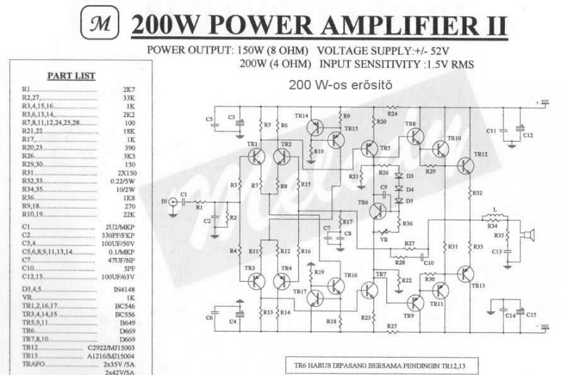

(#) joeetm hozzászólása Feb 27, 2009 /
Linkeltem 1 200w-os erősítő kapcsolási rajzát, és az lenne a kérdésem hogy ez korrekt e(működőképes) és hogy hány amperes trafó kéne hozzá(én úgy fogtam fel hogy 5A)
