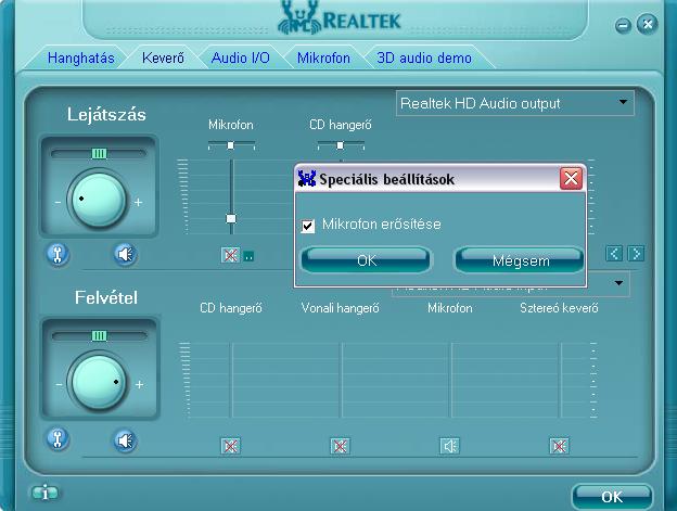

Van egy olyan problémám, hogy az M-Audio 1010LT hangkártyám szimmetrikus mikrofon bemeneteit minden dinamikus mikrofonom túlvezérli. Csak simán rá van dugva, semmi előerősítés és énekhangnál torzításig túlvezérlődik. Szoftveresen nem lehet szabályozni a bemenő szinteket.
Hogyan szokás ilyen esetben jelszintet csökkenteni?
Nem találsz olyasmi beállítást a hangkártyánál hogy "Mikrofon előerősítése" (általában pipa van benne)?
Az alaplapi hangkarimnak hasonló a szoftvere, de ezen nem találok ilyen funkciót, pedig sok minden van rajta... lehet hogy pont ez az alapvető dolog maradt volna le? A Windows vezérlőpultos beállítások nem működnek, ha ez a kártya van kiválasztva |
