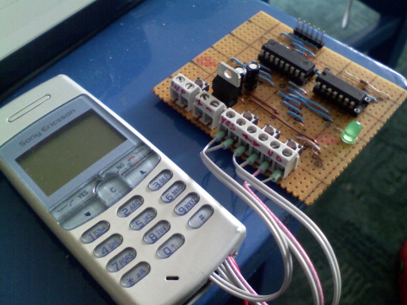

Heló! Én most csináltam egy "PAGER"-t. Azért tettem idézőjelbe, mert ez csak hívásokat tud kezdeményezni, vagyis SMS-t nem ír.
A módszerem a következő volt: - Fogtam egy Sony Ericsson T100-as mobiltelefont - A burkolat eltávolítása után (kicsit nehézkes a hátsó, felső panelt kipattintani) szalagkábel ér párakból forrasztottam és kivezettem a "YES", a "NO" és a "JOBBRA nyíl" gombok érintkezőit. - A nyomógombok alól az érintkező fóliát kivettem, így el tudtam vezetni a kábeleket a telefon alja felé, ahol a csatlakozó mellett - csípőfogóval készített résen át - kivezettem a vezetékeket. - Ugyan itt vezettem ki két eret még, amik a telefon-akkumulátor csatlakozó pontjaira vannak nagyon lapos forrasztással rögzítve. - A telefont ezek után (kicsit nehézkesen) összeszereltem, majd szétszedtem. Eligazítottam a kábeleket és újra összeraktam. Azért kell összerakni, hogy ne legyen sérülékeny, valamint az antenna a készülékházon van. UI: A tápkábel forrasztás és kivezetése végülis elhanyagolható... Folytatom...
- A kivezetett érpárok egy "4066"-os IC megfelelő lábaira lettek rögzítve. Ezek az IC-k gyakorlatilag négy kapcsoló feladatát tudják ellátni. Az egyik lábukra adott logikai jel értékének megfelelően, a hozzá tartozó két másik lábat rövidre zárják.
- A "4066"-ot egy PIC vezérli. nálam ez a megszokott (midrange) 16F648A, ami bőven elég a feladat ellátására. Hogy miért csak három gomb került kivezetésre? Elmesélem. Ezek a telefonok úgy működnek, hogy a telefon normál állapotakor bármelyik nyíl (jelen esetben a jobbra mutató) lenyomása a menübe való belépéssel jár. ezek után a nyilat tovább nyomkodva a menük között lépked, amíg végig nem ér a menün. Ekkor kilép a menüből. - A metódus úgy kezdődik, hogy egy másik telefon segítségével a SIM kártyára elmentünk pár telefonszámot amit hívni szeretnénk majd a "PAGER"-el. - Ezután a SIM-et a "PAGER"-be helyezzük. - Elindítjuk a telefont és jóval később (1 perc) bekapcsoljuk a vezérlést is. - Biztonsági okokból háromszor vezéreljük a NO gombot, hogy minden bejövő SMS-t, vagy nem fogadott hívást eldobjon - Aztán jobbra lépünk (ez már a telefonkönyv) - Egy YES-el belépünk a telefonkönyvbe. ...nyilazunk és yes-elünk addig amíg be nem jutunk a telefonszámok közé... - Itt kiválasztjuk a hívni kívánt telefonszámot (nyíllal) és YES-el hívjuk. A hívott mobil csörög és kiírja a hívó fél számát: RIASZTÓ Nagyon egyszerű és nagyon olcsó. Ha minden gombot kivezettek és egy nagyobb PIC segítségével minden gombot kezeltek, akkor bármi megoldható, csak fel kell programozni. Közben eszembe jutott, hogy előre eltárolt SMS-eket is el tudok küldeni, attól függően, hogy a PIC melyik bemenete van "felizgatva". Az akku érintkezőket azért vezettem ki, mert a telefon akkuját én nem kívánom használni. Az egész kütyü egy komoly szünetmentes tápról jár. A PIC bemenetére és a "4066" gomb-lábai közé tettem pici nyomógombokat, hogy a telefonban programozás nélkül is tudjak lépkedni és módosítani. Fontos például az automata billentyűzár kikapcsolása és a minden bejövő hívás eldobásának bekapcsolása. Lesz kép is mindjárt!

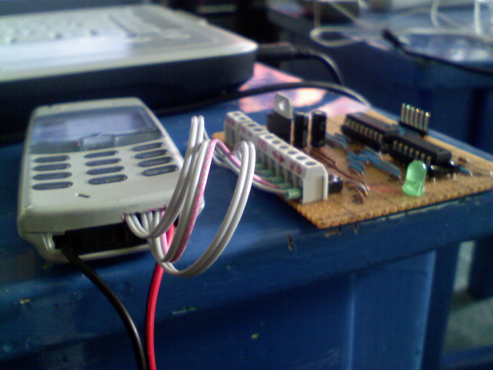

Itt vannak a képek, külsőleg. Ha nem haragszotok, nem fogom szétszedni. Volt egy próba telefon panelom is (V1.0) több kivezetéssel, de azt valószínűleg kidobtam, mert nincs meg egyelőre.
Folyt köv...
Itt a többi is. Azért nagy méretek, hogy jól látható legyen, ne kelljen többet írnom. Sikeres után építést kívánok!
Mellékelem az ASM fájlt és a lefordított HEX fájlt is. Ez PIC16F648A-ra vonatkozik. Ezzel a programmal az első telefonszámot fogja hívni a készülék.
A panelról lemaradt egy csatlakozó, amivel a telefont táplálnám. Azóta pótoltam, méghozzá úgy, hogy a programozó tüskesorra akasztom a telefon tápvezetékeit. Ez a képeken persze nem látszik.

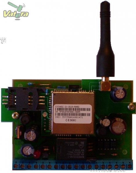

sziasztok valaki csinalna vagy eladna nekem ey sm pager-t?kepet mellekelem
Szia! Itt: http://www.vatera.hu/gsm_riaszto_tavkapcsolo_153924189.html meg tudod venni, ennyiböl szerintem az alkatrészt sem hozod ki.
Én 1500-ért vettem telót (a Vaterán), a többi alkatrész pedig nem kerül 18500-ba
Persze munka van vele, tény és való ![]() Szóval nagyon drága az az aukciós kütyü... ennyiből mozgásérzékelőkkel szirénával együtt kivitelezhető...
Ha megnézed nem gagyi telefon van rajta, hanem ipari modul. Ami azért nem 1500ft. Ha mindent számolsz nem biztos hogy olcsobban meguszod, a programrol nem is beszélve. Egy darabnál szerintem nem érdemes ilyenbe gondolkodni.

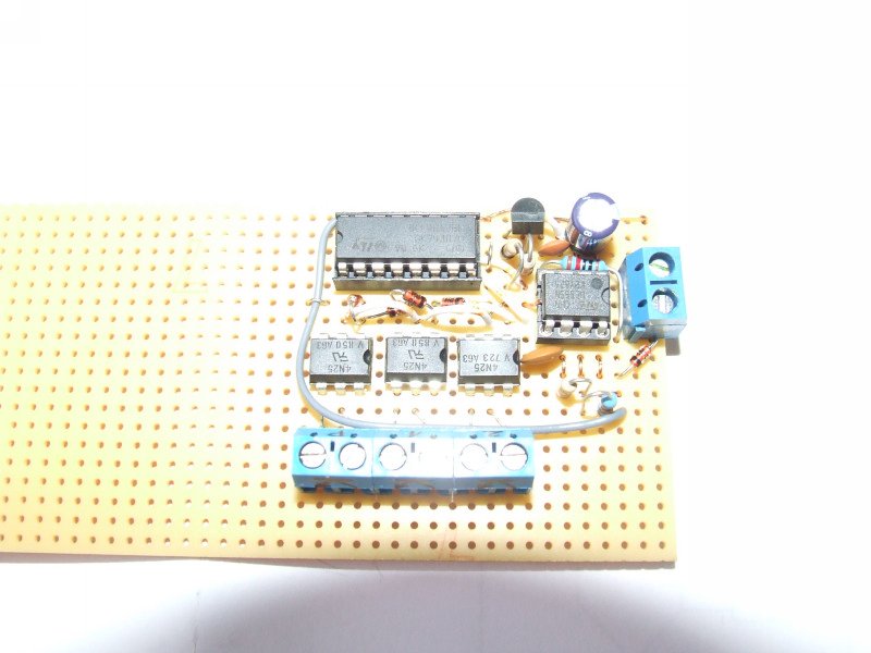

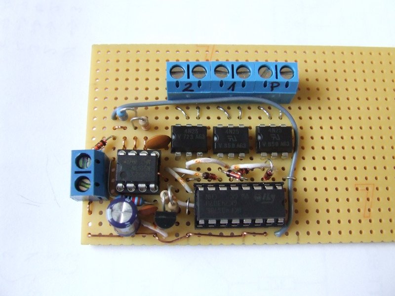

Én is elkészítettem a telefonhívó elektronikáját. Hasonló a dolog, mint Googa megoldása. Ez Nokia telefonra való, én 3510-el fogom használni. mivel nem mélyedtem bele a PIC rejtelmeibe, más megoldást használok. A kiindulási alap az volt, hogy két számot tudjon hívni a riasztó. Egy 555-ös IC adja az órajelet, ami kb. 6 mp-enként lépteti a 4017-est. A 4017-es optocsatolókat hajt, aminek a tranzisztor kimenetei lesznek a telefon gombjaira ráforrasztva. Ahhoz, hogy a gombnyomások közt legyen szünet, a bc182-es, csak 3mp-ig hajtja meg az optókat. A riasztó úgy van beállítva, hogy 1 percig adjon 12v-ot a kimenetre, ez pont elég idő két szám hívására, ami egy teljes működési ciklus a 4017-es 10db. kimenetén. 1-es kimenetnél (ami a 4017-es 2-es lába) piros gomb 3mp-re nyomva, majd 3mp-re elengedve. Azért a 2-es láb, mert ha tápfeszt kap az áramkör, mindig a 2-es lábbal indít. Következő impulzusnál valamelyik gyorshívógomb nyomva (4017-es 4-es láb). Ezután 3 kimenet üresen jár (18mp), addig hívja a számot a telefon. Következő kimenethez érve (4017-es 5-ös láb), újra nyomja a piros gombot, ezzel megszakítja a hívást. Most jön a 4017-es 6-os lába, ami egy újabb gombra kötve hív egy másik számot gyorshívással, kb. 20-22mp-ig. Ha megszakad a folyamat, akkor sincs gond, mert mindig a piros gomb lenyomásával indul, ami töröl mindent a kijelzőn. Meg lehetne oldani több szám hívását is, akkor a többi kimenetet is lehet használni. Majd később felteszem a kapcsolási rajzot is, hátha valaki még meg szeretné építeni.

Piros gomb 3s-ig megnyomva?
Hát, akkor lehet, hogy kikapcs lesz abból inkább, nem?
Nem, mert a Nokiának, külön kikapcsoló gombja van.
