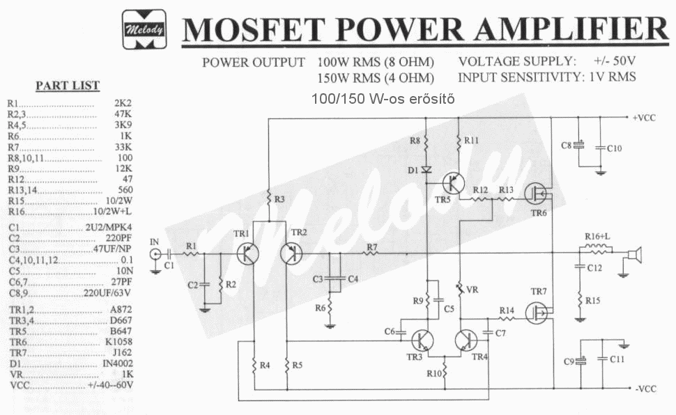

(#) Tomy27 válasza szamóca hozzászólására (») Feb 14, 2009 /
Azt kicsit sokallom, én olyan 120W körül tippeltem 4Ohm-on de lehet hogy tévedek.Mert láttam egy fetes végfokot annál +-50V és 150W volt megadva 4Ohm-ra,ebből következtettem a 120W-ra.Bár ez más felépítésű az is igaz...

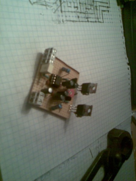

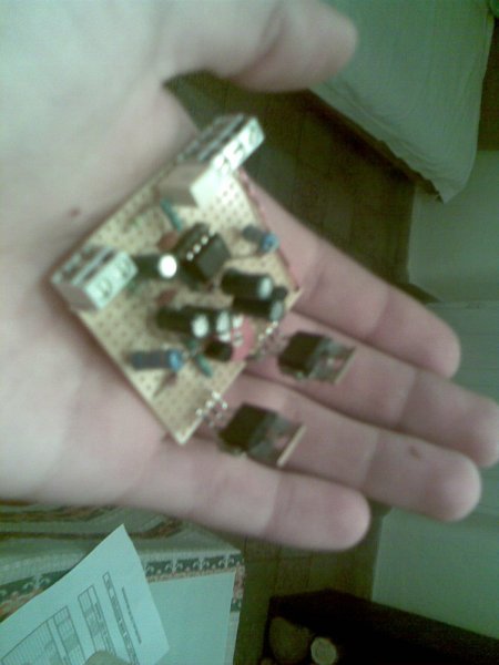

(#) kzoca válasza Tomy27 hozzászólására (») Feb 15, 2009 /
Üdv! Az én vf2 végfokom +-40 volt üzemi feszültséggel 4 Ohmon kényelmesen megy és szépen szól, irf540 irf9540 fetekkel. szerintem olyan 180 watt körül adhat le. a lényeg hogy jó nagy legyen a hűtőborda és jó legyen a fetek hőleadása.
(#) Tomy27 válasza kzoca hozzászólására (») Feb 15, 2009 /
Köszi a választ akkor ezekszerint nem feltétlen durranak el a fetek.És te mérted is a leadott teljesítményt vagy csak tipp?Az a +-40V az üresjáratban sem több?Ja és nked közvetlen a panelbe vannak beforrasztva a fetek vagy ki van vezetékelve?A diódákat te is úgy ragasztottad rá a fetekre?Bocsi a sok kérdésért, csak nelkem már anno leégett egy trafóm a VF2-ről, és ezért óvatos vagyok...
Nekem egy 40 voltos vf2-m van annyi módosítással hogy a fetek gate-je elé be van téve 220 ohm levezető ellenállás így nem száll el a fet és nem ég le semmi. (anélkül már nekem elszállt egyszer) üresjárati fesz:44 volt. a fetek közvetlen vannak a panelban a diódák pedig pillanatragasztóval vannak felragasztva (más nem volt itthon ) a kimeneti teljesítményt mértem szinuszos terheléssel(50 hz-es függvénygenerátor+multiméter a hangfallal párhuzamosan kötve) A hűtőborda sohasem melegedett 40 fok fölé és sztem ezért bírja az irf540-9540 ezt az extrém terhelést. remélem nem hagytam ki semmit.
Köszi az infókat, nagy kérés lenne ha feltennél egy két képet róla pontosabban a hűtő méretére volnák kiváncsi?Amúgy + ventivel hűtöd, vagy csak sima borda?
a hűtőborda mérete 125x50x115 mm és ha csak egy végfok van rajta akkor nem kell venti. de ha kettő van rajta akkor kell rá venti. méghozzá valami izmosabb. küldök képet róla + még a végfokról is (próbanyákon van összeforrasztva). ha érdekel akkor még írhatok néhány adatot az erőlködőről.

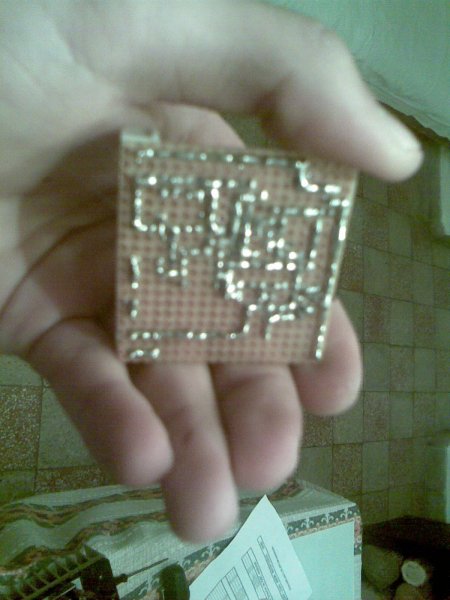

(#) kzoca válasza kzoca hozzászólására (») Feb 15, 2009 /
itt is vannak
