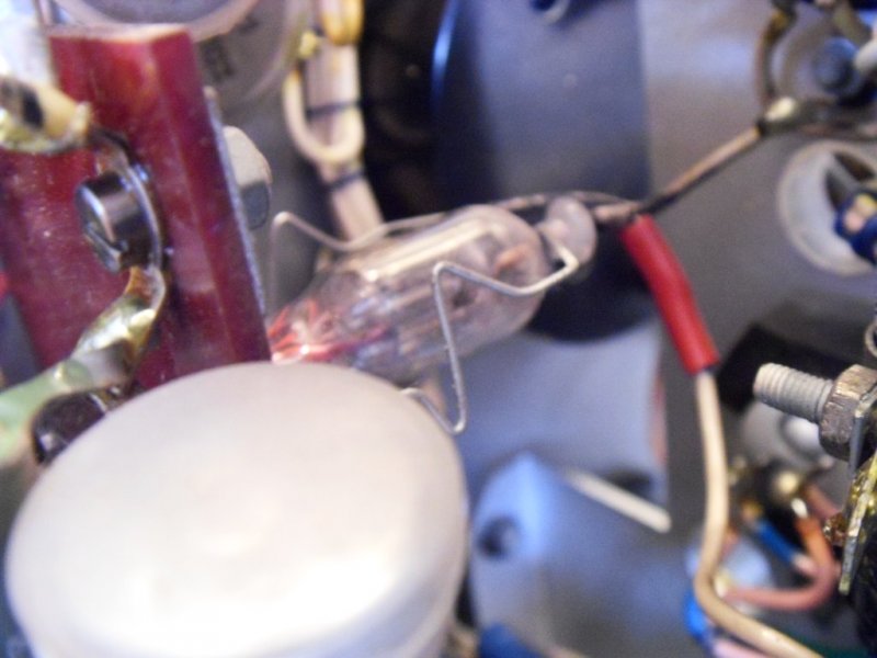

Milyen típusúak az EMG1343/x csővoltmérőbe azok a 3 sorban lábú felső anódos kis mérődiódák? Beszerezhetőek vajon?
(#) oregtamas0202 válasza Imi65 hozzászólására (») Feb 16, 2009 /
Üdv Imi. Nekem 1341/E van már mint készülék. A diódáról küldj képet.
(#) llaci56 válasza Imi65 hozzászólására (») Feb 16, 2009 /
Imi! Ha a 1345 rajza segít valamit, akkor itt van.
(#) Imi65 válasza oregtamas0202 hozzászólására (») Feb 16, 2009 /
Csak azért érdekelne, mert nincs felirat rajta.
(#) Imi65 válasza llaci56 hozzászólására (») Feb 16, 2009 /
Úgy tűnik, hogy ez az általad küldött rajzon látható EA52-es lehet. Bár a neten ez a cső kicsit másképpen néz ki, de hasonlít is rá azért.
(#) Imi65 válasza Imi65 hozzászólására (») Feb 16, 2009 /
Bár, szerintem erre hasonlít a legjobban.
EA50.pdf
Tehát működik csak a típus érdekelt volna ? Vagy próbáljam felhajtani a doksit?
Igen, egyenlőre ketyeg. Van egy pár 6AL5-öm, arra voltam kíváncsi, hogy ilyen van-e benne. De nem. Ha esetleg tönkremegy akkor beépítek egy miniatűr foglalatot, és kiváltom vele ezeket, ha nem lehet ilyet beszerezni. Ha lehet, akkor beszerzek még vagy 4-et.
Kösz a segítséget.
(#) Imi65 hozzászólása Feb 16, 2009 /
Tom, megnéztem a másik VTVM-et is. Abban 2 db ECC82 szolgál, tehát az egyik a "dióda". (Meg az EZ80-as is).
(#) sturbi válasza Imi65 hozzászólására (») Feb 16, 2009 /
6Д6А lehet hogy jó lenne helyette, bár nem hinném, hogy a mi életünk alatt azok a diódák tönkremennek.
(#) Imi65 válasza sturbi hozzászólására (») Feb 16, 2009 /
Igen, ez lehet, hogy úgy van, ahogy mondod. Ha mégis, akkor - szerintem - jó lesz az a 6AL5-tel is. Csak furcsa volt, mikor levettem a fedlapot, hogy csak 2 cső látszik benne. Akkor levettem az alját is, és ott voltak ezek a kis "szingli" diódák. Nem igazán tudtam őket tipusra hová tenni.

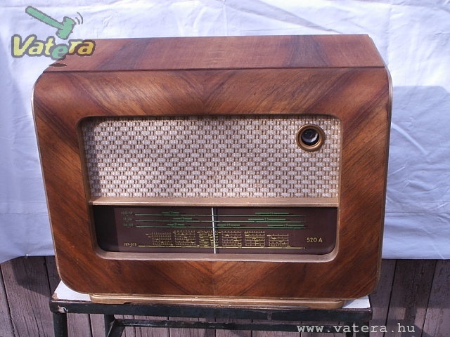

Szerintetek hogy van restaurálva ez a készülék?
(#) llaci56 válasza (Felhasználó 13571) hozzászólására (») Feb 17, 2009 /
Szerintem nem is volt mindegyiknek arany az éle. Én határozzottan úgy emlékszem gyerekkoromból, hogy sárgák voltak az élek. (Kisfiam megkérdezete egyszer: - Apuci! Te is voltál gyerek?)
A furnérozást pedig én tapétázásnak nézem, lehet, hogy rosszul látom? De ha újra van furnérozva az a doboz, akkor hol a lakk? (és hol a cimke???)
A hangszóróselyem pedig - szerintem! - egy az egyben eredeti. Zoli! Szerinted milyen volt az eredeti?
(Én még arra is emlékszem, amikor finoman tépkedtem ki a szálakat belőle...)
(#) oregtamas0202 válasza llaci56 hozzászólására (») Feb 17, 2009 /
Szervusztok. Zoli előre bocsánatodat kérem, de vitatkozok kicsit. De meg ne haragudj ! A sajátomhoz még hozzá sem nyultam és a fa mintázata (erezete) azonos és a selyem is.A lakk viszont lilára sikeredett és matt .
