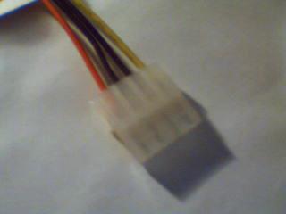

Sziasztok, nem tudom, volt-e már a témában, de a PC-m tápjára szeretnék rákötni egy áramkört.
Az a kérdésem melyik csatlakozójára kössem???
(#) Grabovszky2 válasza kiskacsa2009 hozzászólására (») Márc 3, 2009 /
Ha jól emlékszem a sárga fekte a 12v
A piros fekte az 5v...
