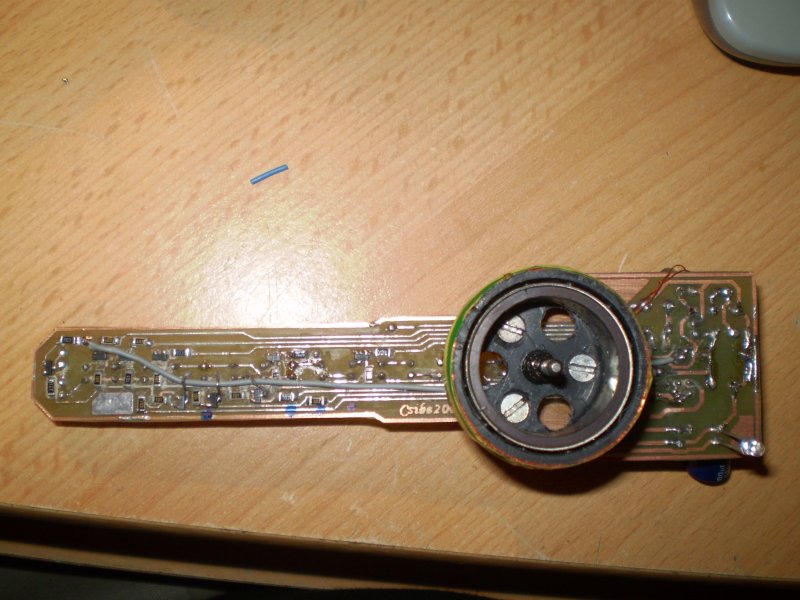

Itt vagyok még csak kicsit ritkábban. A nyolcas nekem az év állítása, de megvan asszem a tizes a forgatás. Ennél viszont van fontosabb. Hiába szépek a képek, ha le kell szikszallagozni az asztalhoz hogy ne vándoroljon el az egész óra... Ennek tényleg egy helybe kéne állnia? Mert most ha nem ragasztom le, azonnal az óra frekvenciájával azonos mértékű körmozgást kezd végezni a pcventillátor egésze. Olvasgattam a fórumot, rengeteget olvasgattam, de én annyira nem értek a kiegyensúlyozás stb-hez hogy meg kell kérnem titeket, írja le valaki tömören és érthetően, mit csináljak hogy ne rezegjen az egész mindenség. kép. tudom hogy nem lett túl szép a propeller, majd a következő...

Na egész egyszerű volt, kifúrtam a NYÁK hátulját tettem bele egy csavart amire három anyát tekertem és lám... Semmi lekötözés épp hogy van egy kis rezgés

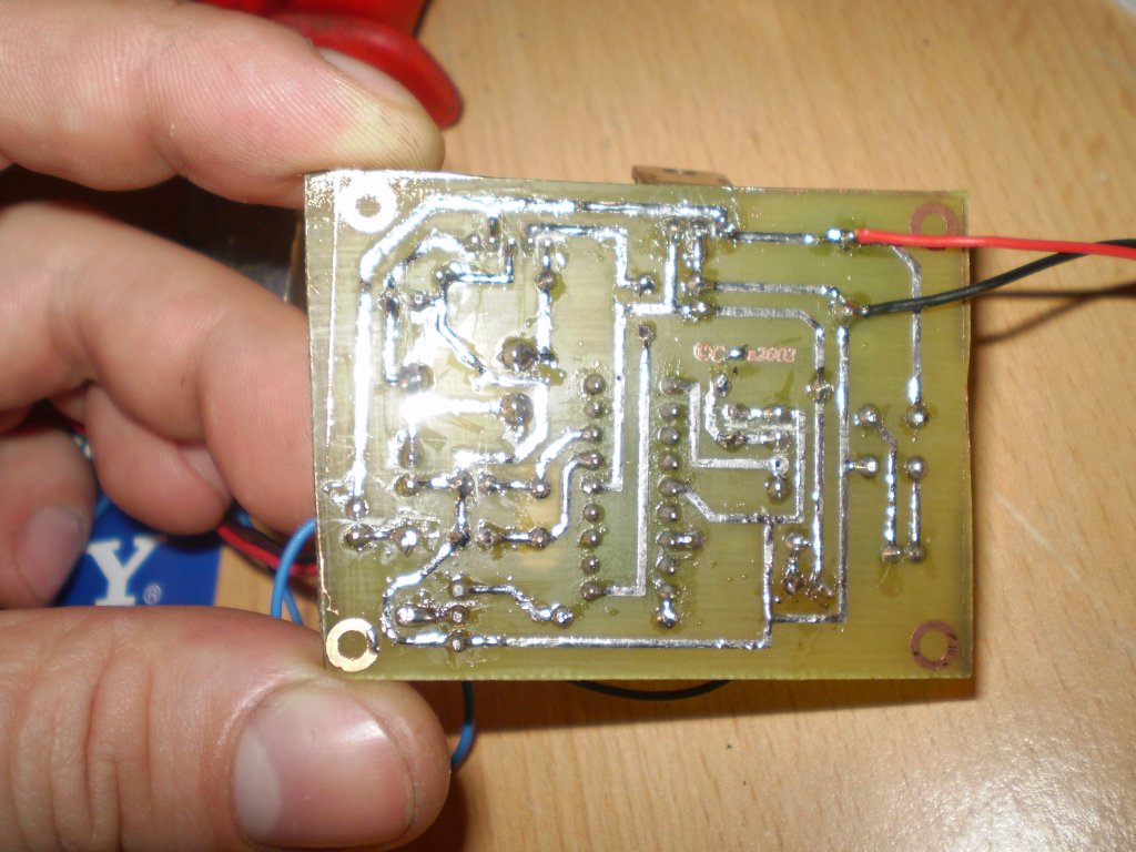

Sziasztok! csináltam pár képet áló propellernél, müködés közben, és épp leálló propellerel. Jól látszik a képeken, hogy kikapcsolt állapotban gyengén világít a ledek fele, amint bekapcsol az óra ezek alalszanak, és rendeltetésszerüen mükösik. Ez mitöl lehet?
Milyen NYÁK tervet használtál? Nem lettek túl hosszúak a tranzisztorok bázisvezetékei? Ha túl messze kerülnek a PIC-től, akkor hajlamosak zavart összeszedni, és valamilyen szinten kinyitnak.
Bár több olyan órát is láttam itt, ahol a LED-ek mellett voltak a tranyók, de én mégis inkább behoztam mindet a forgásponthoz közel, és inkább a kollektot húztam el a LED-ekhez.
Ezt használom:http: Bővebben: Link Tudom, hogy rossz a beültetés, de azt kijavítottam.
Hát nem éppen rövidek a bázis szálak, de másnak rendesen működik.
Már említettem a primer tekercs szálainak megcserélését, de az mintha még akkor lett volna, amikor még nem volt teljesen kész. Esetleg mégegyszer megpróbálnád? Készíthetnél közeli képeket a propeller és a bázis mindkét oldaláról, hátha észreveszünk valamit.
Probáltam megcserélni, de ugyan az. Probáltam lemosni higítóval, de semmi. a képek amennyire iskerültek itt vannak.
és még kettő
Nem látom a propelleren a stabicnél a 100nF-os kondikat. Ott van?
mindjárt ott lessz
Nem volt a kapcsrajzban sem csak egy 47uf es elektrolit.
tettem bele, de majdnem, hogy rosszabb lett. az nem lehet a baj, hogy a 47 uf es helyett csak 22uf-est tettem bele a stab utánn?
