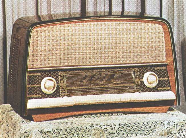

Szerintetek hogy van restaurálva ez a készülék?
Szerintem nem is volt mindegyiknek arany az éle. Én határozzottan úgy emlékszem gyerekkoromból, hogy sárgák voltak az élek. (Kisfiam megkérdezete egyszer: - Apuci! Te is voltál gyerek?)
A furnérozást pedig én tapétázásnak nézem, lehet, hogy rosszul látom? De ha újra van furnérozva az a doboz, akkor hol a lakk? (és hol a cimke???) A hangszóróselyem pedig - szerintem! - egy az egyben eredeti. Zoli! Szerinted milyen volt az eredeti? (Én még arra is emlékszem, amikor finoman tépkedtem ki a szálakat belőle...)
Szervusztok. Zoli előre bocsánatodat kérem, de vitatkozok kicsit. De meg ne haragudj ! A sajátomhoz még hozzá sem nyultam és a fa mintázata (erezete) azonos és a selyem is.A lakk viszont lilára sikeredett és matt .
