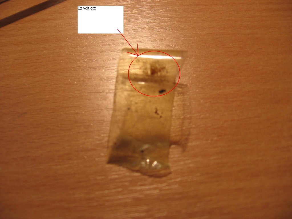

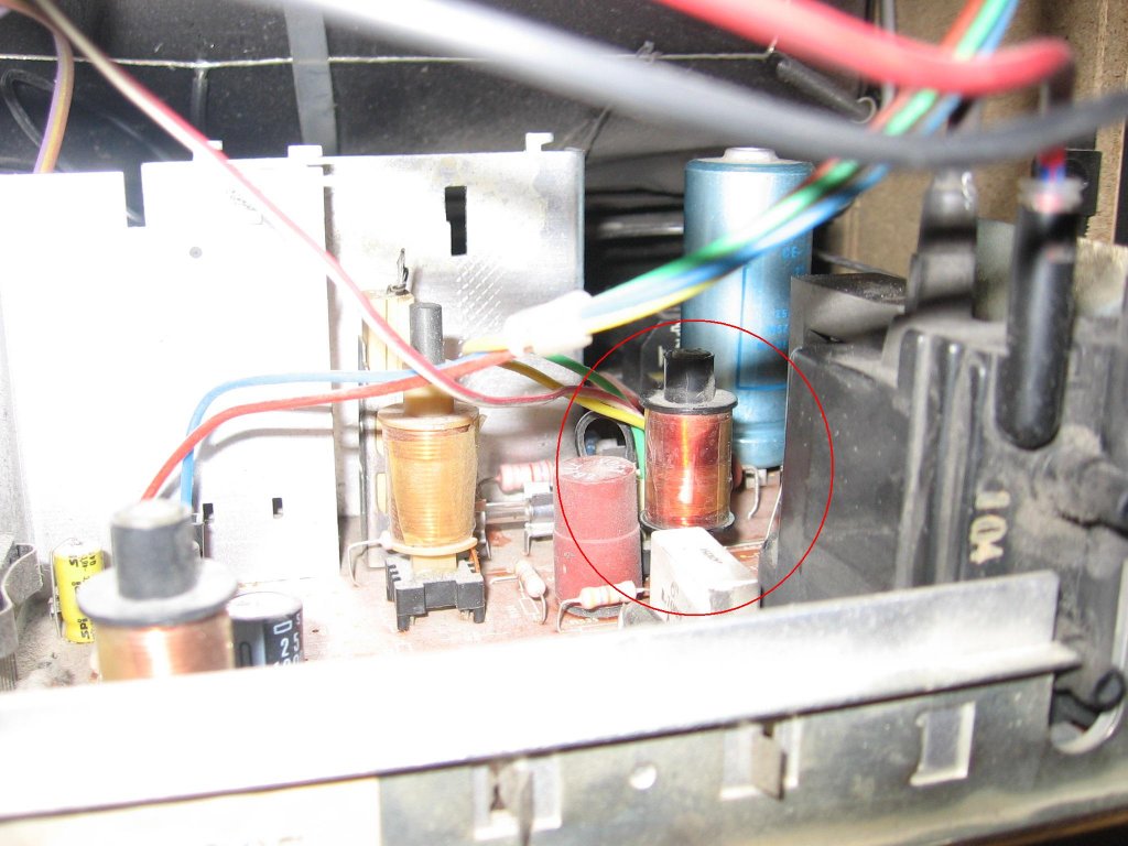

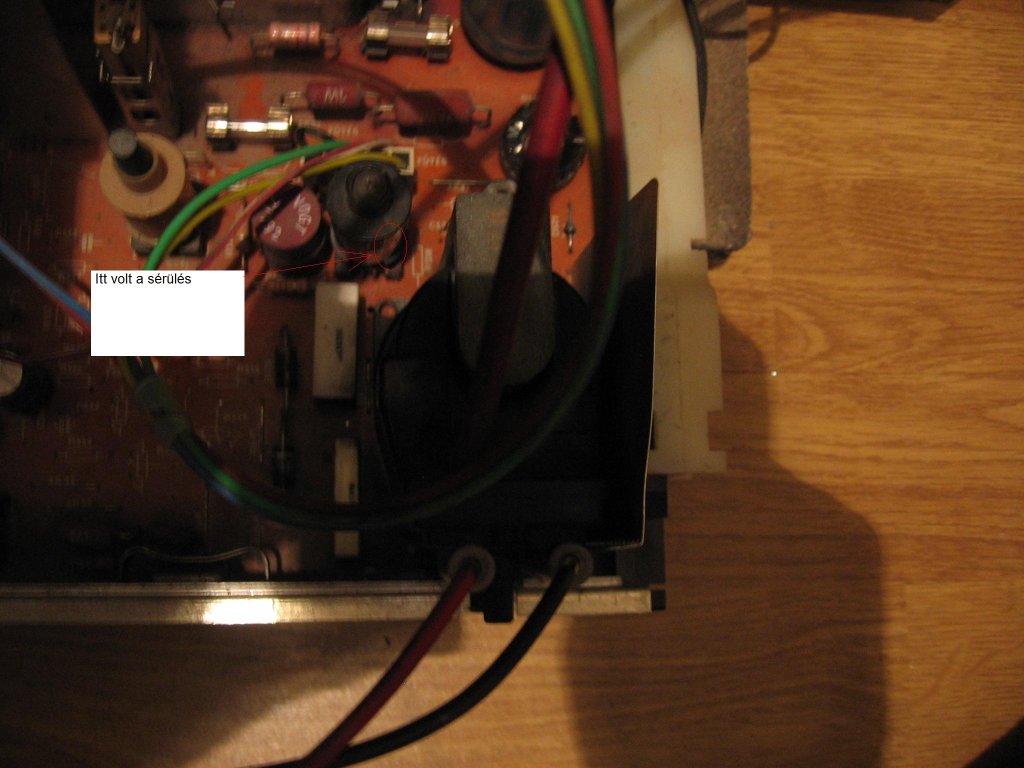

(#) McDeath válasza McDeath hozzászólására (») Feb 15, 2009 /
Itt van néhány kép a külső sérült tekercsről(már eltávolítva a sérülés) és a sérülés is. Hangot is mellékelek mert ez halható ha stand by-ből próbálom bekapcsolni.
Valaki valamien tippet tud adni hogy mi baja van a dolognak?

(#) McDeath hozzászólása Feb 16, 2009 /
az orion tv még mindig áll és tanácsra várok mert nem tudom mi van. Előző oldalon(145.) hang és kép is van a tvről. A hang az nagyon halk és csak nagy erősítéssel lehet tisztán hallani.
Nem szeretek jóslatokba bocsátkozni de nekem a többiek és a tanárom elmondása szerint vagy a nagyfesz trafó vagy a trafó vezérlő tranyója szált el.
Cáfolás megerősítés ?

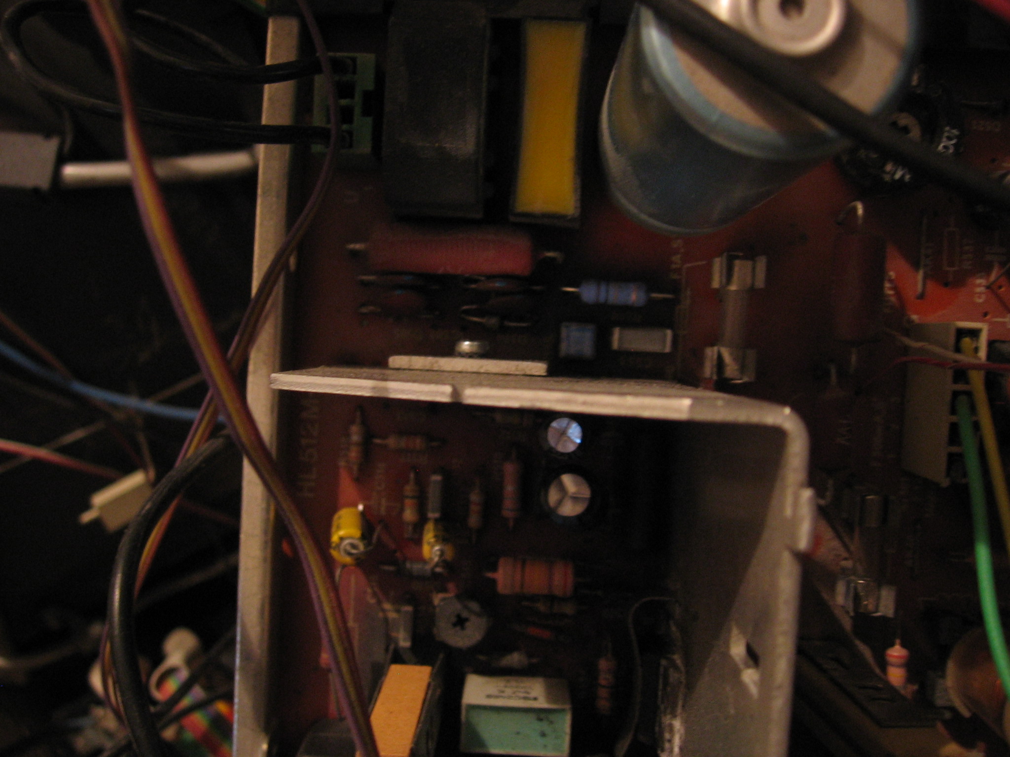

A tápban a primer oldali kiselkókat (4db) kicserélted már ? Mert akkor is hasonló a hangja amikor a tápban ki vannak száradva a kondik. Ha igen akkor ki kell forrasztani a sorvégtranyót (BU508D) és a C-E közé beforrasztani egy 100W-os izzót. A tv-t elindítani a távkapcsival és, ha az izzó világít és 145V körüli fesz. mérhető a C-E-között a táp jó és 90%-hogy sorkimenő trafó hibás. (Egyébként ennél a típusnál a trafó ki is szokott égni a burkolat és a vasmag között.)

(#) McDeath válasza Vatti hozzászólására (») Feb 17, 2009 /
még nem nagyon nyúltam bele de kapcsolás nélkül nem nagyon tudok eligazodni.
és nemazért hogy kötöszködjek tényleg nem akarok de ha stand by ig elér és ráíndításnál ciripel akor a táp elidul nem? de azért kicserélem a kondikat.
üdv

csináltam pár képet. Ebből felrakok kettőt. itt az ellenállás környékén [ami aszthiszem a 350v os kondit süti ki(?)] enyhén fekete a környéke(itt ellenálláscsere is volt, nem szakatt csak megégett az előző elenállás).
Vélemény?
üdv

Az említett ellenállásnak ninccs köze a ciripelő hanghoz úgy gondolom, látom a képeken, már 2 kondi ki van cserélve a tápban.
