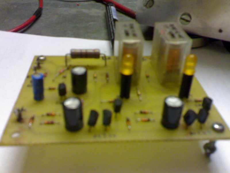

Olyan kérdéssel fordulnék hozátok hogy van egy sztereó hangszóróvédő áramköröm és kellene hozzá egy kapcsolási rajz mert nem tudom hogy mekkora feszültségről üzemel... van benne 2db 24v-os relé 3db Bc182 és 4db Bc237 12db 1N4148 és 1db zener dióda de annak nem tudom az értékét + még pár kondi és ellenállás,ha valaki tudna segíteni az megköszönném!
Relék ha párhuzamosan vannak kötve akkor 24V feletti fesz kell , úgy látom van sorosan 1 ellenállás is a relékkel , de nem biztos , hogy jól látszik így ..
Zener diódán rajta van a fesz. érték , vagy forrasztd ki és 1k-os ellenállásal kösd sorba és tápról növelve adj feszültséget rá , ahol ármnövekedést látsz ott van a feszültsége , amit lemérhetsz a kivezetésein . Szerintem 30-40V DC mehet rá és AC is kell neki .
Köszönöm a tanácsokat de sanos nem műkszik pedig próbáltam 24v 36v és48v-al utánna kicseréltem a tranyókat a diódákat meg a zenert de semmi...kapcsolási rajz kellene hogy egyáltalán jól vannak-e beültetve az alkatrészek de azért köszönöm!
Semilyen jelenséget nem produkál? Van egyáltalán áramfelvétele? Ha igen mennyi? Az a 2W-os ellenállás mi benne? Ha azon keresztül kapják a tápot a relék, akkor ennek magasabb táp kellene.Próbáld ki hogy átkötöd az ellenállást és akkora tápot adsz neki ahány V-osak a relék. Ha sorba vannak kötve, akkor 2X akkorát. Mellékeltem egy nagyon egyszerűt, én is ilyeneket használok. Ha nem jutsz dűlőre azzal ami van, akkor csinálj egy ilyet. Tökéletes
Üdv!áramfelvétele van mert kicsit melegszik a 2w-os ellenállás utánna kipróbáltam hogy áthidaltam és az egyik tranyó el is durrant...valószínű hogy nem barkóbázok tovább és inkáb csinálok egy másikat.Egyébként köszönöm a rajzot csak az a baj vele hogy 12v-os mert ha már megvan a 2db 24v-os relé akkor már nem akarok venni,de találtam egy olyat ami 24v-ról megy és kíváncsi lennék a véleményedre(véleményetekre) hogy működhet-e a dolog?Meg még annyit hogy a rajzon úgy jelölik hogy váltó 24-ről megy...ez igaz lenne?

A rajz szerint, 24V AC -ról megy, egyutas egyenirányítással, 24V-os relével
Eléggé szerencsétlen áramkör lehet :no: Amit küldtem, azt használhatod 24V DC-ről, 24 V-os relével. Ha túl korán (<2 sec) behúzna, akkor a C3 értékét emeld 100 µF-ra, ha pedig túl érzékeny lesz, akkor a D2, D3 diódákat sorosan duplázd
