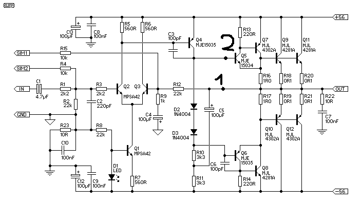

(#) frissadam hozzászólása Feb 8, 2009 /
Hi!
A csatolt fájlon bejelöltem 1 és 2 pontot. A két pont között a feszültséget tudnám egy komparátorral figyelni? Ha rövidzárba rakom az erősítőt akkor a két pont között csökken a hányados és a komparátort átbillentheti az pedig kapcsolhat egy relét.Ezzel csak annyi a baj, h az erősítés nem lineáris. A komparátollal nehéz figyelni egy függvényesen emelkedő külömbséget....
Esetleg van valakinek ötlete az elméletemhez? Vagy ez teljesen megvalósíthatatlan?
(#) proli007 válasza frissadam hozzászólására (») Feb 8, 2009 /
- Ezzel a megoldással, a kimenőárammal arányos feszültséget kapnál (de csak a pozitív periódusban), plusz hibafeszültségként a Q5 és a végtranyók BE feszültségét.
- A komparátornak, még az azonos fázisú jeleket is el kellene nyomni, ami nagyságrenddel nagyobb a jelnél.
Van olyan megoldás, ahol az erősítő bemeneti jelét vetik össze a kimeneti jellel. Ha ott eltérés van, vagy túlvezérelt a jel, vagy már túláram van. Ez sem egyszerű, mert a végfoknak van fázistorzítása is, ami a freki függvényében nem állandó. (de van rá gyári példa)
A túláramot figyelheted az R20-R21 ellenállás két végén is. (erre is van példa a linkekben, ha jól emlékszem egy tranyós és egy optós is)

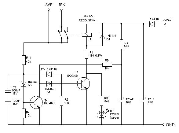

Olyan kérdéssel fordulnék hozátok hogy van egy sztereó hangszóróvédő áramköröm és kellene hozzá egy kapcsolási rajz mert nem tudom hogy mekkora feszültségről üzemel... van benne 2db 24v-os relé 3db Bc182 és 4db Bc237 12db 1N4148 és 1db zener dióda de annak nem tudom az értékét + még pár kondi és ellenállás,ha valaki tudna segíteni az megköszönném!
(#) CHZ válasza stunter hozzászólására (») Feb 15, 2009 /
Relék ha párhuzamosan vannak kötve akkor 24V feletti fesz kell , úgy látom van sorosan 1 ellenállás is a relékkel , de nem biztos , hogy jól látszik így ..
Zener diódán rajta van a fesz. érték , vagy forrasztd ki és 1k-os ellenállásal kösd sorba és tápról növelve adj feszültséget rá , ahol ármnövekedést látsz ott van a feszültsége , amit lemérhetsz a kivezetésein .
Szerintem 30-40V DC mehet rá és AC is kell neki .
(#) stunter válasza CHZ hozzászólására (») Feb 16, 2009 /
Köszönöm a tanácsokat de sanos nem műkszik pedig próbáltam 24v 36v és48v-al utánna kicseréltem a tranyókat a diódákat meg a zenert de semmi...kapcsolási rajz kellene hogy egyáltalán jól vannak-e beültetve az alkatrészek de azért köszönöm!

Semilyen jelenséget nem produkál? Van egyáltalán áramfelvétele? Ha igen mennyi? Az a 2W-os ellenállás mi benne? Ha azon keresztül kapják a tápot a relék, akkor ennek magasabb táp kellene.Próbáld ki hogy átkötöd az ellenállást és akkora tápot adsz neki ahány V-osak a relék. Ha sorba vannak kötve, akkor 2X akkorát. Mellékeltem egy nagyon egyszerűt, én is ilyeneket használok. Ha nem jutsz dűlőre azzal ami van, akkor csinálj egy ilyet. Tökéletes
(#) stunter válasza Bassmester hozzászólására (») Feb 17, 2009 /
Üdv!áramfelvétele van mert kicsit melegszik a 2w-os ellenállás utánna kipróbáltam hogy áthidaltam és az egyik tranyó el is durrant...valószínű hogy nem barkóbázok tovább és inkáb csinálok egy másikat.Egyébként köszönöm a rajzot csak az a baj vele hogy 12v-os mert ha már megvan a 2db 24v-os relé akkor már nem akarok venni,de találtam egy olyat ami 24v-ról megy és kíváncsi lennék a véleményedre(véleményetekre) hogy működhet-e a dolog?Meg még annyit hogy a rajzon úgy jelölik hogy váltó 24-ről megy...ez igaz lenne?

(#) Bassmester válasza stunter hozzászólására (») Feb 17, 2009 /
A rajz szerint, 24V AC -ról megy, egyutas egyenirányítással, 24V-os relével
Eléggé szerencsétlen áramkör lehet :no:
Amit küldtem, azt használhatod 24V DC-ről, 24 V-os relével. Ha túl korán (<2 sec) behúzna, akkor a C3 értékét emeld 100 µF-ra, ha pedig túl érzékeny lesz, akkor a D2, D3 diódákat sorosan duplázd >

Ha működik 24-ről is akkor tökéletes lesz.Még annyit szeretnék kérdezni hogy-hogy lehetne azt megoldani hogy mikor a védelem aktív akkor egy led jelezze?
Ha a T4 kollektora és a +Ut közé bekötsz egy ledet, sorban egy 1,5k-4,7kOhm-os ellenállattal, akkor az világítani fog ha a relé behúzott állapotban van.

(#) jandark válasza stunter hozzászólására (») Feb 18, 2009 /
SZia!
Ez a Majkis védelem,, a 24váltó a dióda után már egyenáram lessz..de ha a diódát elhagyod a 24 volt mehet elvileg 40 voltig,,keress vissza a fórumban és megtalálod a majki féle védelmet eredetiben nyákrajzal beültetéssel együtt,,de én is felteszem,,ha viszaolvasol megtalálod a számitásait ha az eredeti feszültségtől eltérsz,,ez a kapcsolás +-40 voltig igy ahogy van jól müködik,ezt többen is alátámasztották..
Remélem segit...
