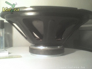

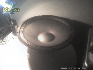

(#) tony994 hozzászólása Feb 22, 2009 /
SZiasztok!!
Van egy 40 cm átmérőjű hangfalam , és szeretnék hozzá egy dobozt csinlni (még nincs nállam havernál van ezért nemtudok adatokat mondani majd estefele pár adatot mondok) addig beszéljenek a képek!
A bemutatkozás rovat, nem arra a célra van fenntartva amire Te használod! Kérlek változtasd meg!
-szamóca
(#) szamóca válasza tony994 hozzászólására (») Feb 22, 2009 /
Nos akkor neked nem hangfalad van, hanem hangszóród, amiből hangdobozt-ládát szeretnél készíteni. De ha nem tudod a T-S paramétereit, akkor nem tudsz dobozt méretezni hozzá.
ÉS így sacc / kb nemtudtok valamit mondani mekkora láda kell neki? Hogy mennyi pénz kell rá
üdv:tony994
Az általad megadott adatokból ítélve, nagy láda, és sok pénz.
De komolyan, vedd a fáradságot és olvasgass a hangdobozos topikokban. Akkor majd rájössz néhány dologra magadtól. :yes:
Ennyit tudtam meg remélem ebből már valamelyik kedves fórumtag megtuggya nekem mondani a doboz nagyságát!
lengőtekercs átmérő 12,5 cm-t mértem! A mágnes átmérője 16cm vastagsága 4,5cm. Teljes átmérő: 38cm és beépítési átmérő: 36cm Beépítési mélység:16cm 8 Ohm-os! A pólusvasak vastagsága nem nagyon tudom mi de sejtem mivel kizárásos alapon nem sok minden lehet a mágnestől a peremig felfele haladó vasak vastagsága 5cm és 8db van körülötte!
üdv:tony94
A következő paraméterek ismerete (bemérése) szükséges minimum.
Vas; Qts;Fs;/és az SPL sem árt./ Ezek nélkül nem tudod az optimális doboztérfogatot kiszámolni.
Az előző piros betűs felhívásomat vedd komolyan!
