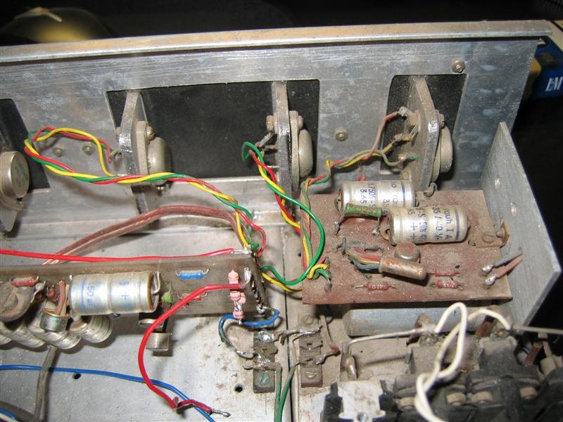

(#) Moszkvai válasza bbazs hozzászólására (») Feb 18, 2009 /
Az ott egy MOTOROLA tranyó.Az tranyó megfelelne ha van belőle 4db.A tápfesz lehet 45-50volt is de akkor olyan tranyókat kell beépíteni amik tudják ezen feszültségeket. A trafó legalább 150-160Wattos legyen csatornánként/ függ a beállított áramtól is/.

(#) bbazs válasza Moszkvai hozzászólására (») Feb 19, 2009 /
A motorola tranyobol viszont csak egy van amiröl még a tipusát se lehet leovasni :no: , a többi régi SFT214, és Asz18-as, amiröl szintén nemtalálni sokat, csakhogy régi ger. tranyó.
2n3055röl aztirják birja az 50Vot vagy rosszul olvastam?
Ezen a képen látszik jobb oldalon egy külön tranyós panelrol kapják a csatornák a tápot, ez mi lehet, vmi szűrő, vagy stabilizáló?

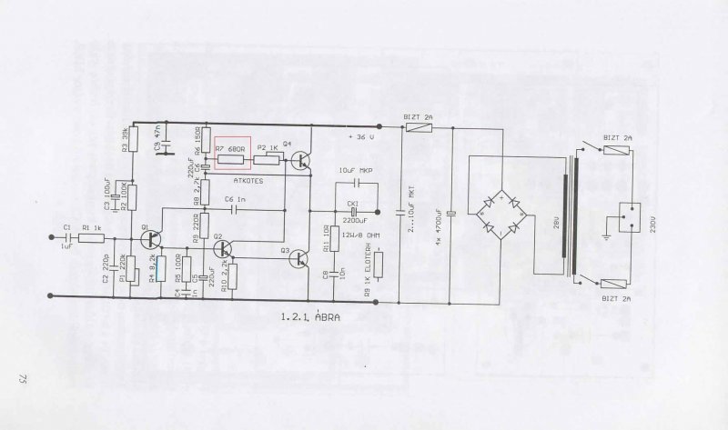

(#) KD mester válasza fazksg hozzászólására (») Feb 19, 2009 /
Egyszerűen a + tápfeszen lévő végtranyó bázisáramát kell megnövelni a szükséges ellenállások módosításával.
A kimenőáram max 1,5 x-ese a nyugalmi áramnak. Ha kicsi, akkor az erősítő már kis teljesítménynél elkezdi vágni a kimeneti jelet. (De pl: gerjedés is lehet a siralmas hang oka.)
A jelvágás magas dinamikájú zenéknél csúnyán kijön, úgyhogy nagy nyugalmi áram kell (2-3A).

(#) fazksg válasza KD mester hozzászólására (») Feb 19, 2009 /
Először is köszönöm a tanácsokat mindannyiotoknak!
Cua: Szerintem a táppal nincs baj. Igaz, jelenleg csak 4000 u körüli puffer van benne, de amikor 3-szor ennyi volt, meg volt egy 4u7-es fóliakondi, akkor sem lett jobb. Több kisebb elkóból van összerakva (igazából a vf2-höz készült szimmetrikus táp egyik feléről megy az tesztek idejére). A trafó 160 VA-s, nagyon enyhén langyosodik, a greatz-et nem tudom, de kis hűtőlemezzel kézmeleg.
Lamalas: Legjobb lenne ezekből a tranzisztorokból építkezni (2N3055), van itthon 5 darab, nincs most forrásom rá, hogy vegyek BD245-öt (pedig szívem szerint kipróbálnám!!!).
KD mester: Sajnos elektronikából (mint az eddig is kiderült ) nem vagyok egy nagy ész. Szerintem a rajzon pirossal keretezett ellenállást kellene csökkenteni. Jól gondolom?
Üdv: FazksG
(#) cua válasza fazksg hozzászólására (») Feb 19, 2009 /
Jól látod, azt hittem azt már megtetted
Igazából felesleges a trimmer+ellenállás együttes, nekem a beállítás idejére egy poti volt berakva, majd miután jól működött cseréltem le egy ellenállásra.
