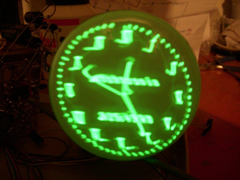

(#) _JANI_ válasza sztojanov hozzászólására (») Feb 5, 2009 /
Az X -Y bemenetek felcserélése sem hozott eredményt!?
(#) sztojanov válasza _JANI_ hozzászólására (») Feb 6, 2009 /
sajnos nem... pedig már szinte mindent kicserlétem az ellenállások kivételével!
(#) _JANI_ válasza sztojanov hozzászólására (») Feb 6, 2009 /
Van arra lehetőséged, hogy egy gyári .szóppal leteszteld az órát?
(#) sztojanov válasza _JANI_ hozzászólására (») Feb 8, 2009 /
sajnos nincs szkóp a kötnyezetemben!... és sejtem mire gondolsz, de én már teljesen kizártam hogy az óra panel a hibás! sokszor átellenőrizve, sőt az oldalon vannak hq képek is minden irányból, volt mihez néznem! sajnos nem tudom mi lehet a hiba. Jon azt írta (az eredeti szerző) hogy nézzem át a 330 ohmos ellenállásokat. ma délelőtt az jön, de ha az sem....
(#) _JANI_ válasza sztojanov hozzászólására (») Feb 8, 2009 /
A +-5V előállítása egy kicsit furcsa. De ha a feszültségek rendben vannak akkor máshol lesz a hiba...
(#) sztojanov válasza _JANI_ hozzászólására (») Feb 9, 2009 /
mondjuk ha a gnd meg a -5 voltos láb között mérek akkor nincs csak olyan másfél volt emlékeim szerint... a gnd +5 voltos láb között rendben 4,98V
érdekes, lehet nem kap elég negatív feszt az ic?
itt van pár videó, ennyit tudok létre hozni jelenleg maximum: VIDEÓ
(#) sztojanov hozzászólása Feb 10, 2009 /
továbblépés!!! már látszik az órapanel!!! nézzétek meg az eggyel előtti hsz linkét!
a baj ott volt, hogy az eredeti rajzon Jon 35V-ot használ, nekem meg csak 15V van. ezért a 330 ohmos ellenállás kevés volt, próbálgatással sikerült belőni 5,6V -ra!

(#) sztojanov válasza _JANI_ hozzászólására (») Feb 15, 2009 /
_Jani_! Segítenél, hogyan tudnám megmérni a csövet pontosan mennyit is eszik? sikerült elég jó képet elérni, ki kellett cserélni a +-5 voltos szimmetrikus részt egy sokkal szűrtebbre... (van még mit csiszolni rajta, de legalább van viszonylag stabil kép)
Igazából fogalmam sincs melyik pontra mit kéne hogy tegyek (mármint a multiméter vezetékeit ) ahhoz hogy megmérhessem mennyi Amper kellene neki! Ebben kéne kis help!
Minden segítséget köszönettel veszek, ha Ti nem vagytok lehet nem raktam volna össze a kis órámat! THX!
(#) _JANI_ válasza sztojanov hozzászólására (») Feb 16, 2009 /
Van az órának egy "monoszkóp" (mérő vagy kalibráló) ábrája. Azt kellene a képcsőre kiküldeni, és mindent beállítani. Fényerő - Kontraszt - Fókusz - X - Y eltérítés...
Ha feszültséget akarsz mérni, azt a GND-hez kell viszonyítani. A kapcsolási rajzon is ahhoz viszonyít.
Az árammérést meg nagyon körültekintően kell elvégezni! Egy rossz mérés, a műszert és a készüléket is tönkreteheti!!!
Alapszabály hogy a feszültséget (U, Volt.) párhuzamosan, az áramerősséget ( I, Amper,) sorba kapcsoljuk az áramkörben. Minden ismeretlen méréskor a műszer legnagyobb méréshatárú állásában kell kezdeni, s szükség esetén lehet csökkenteni a méréshatárt ha belefér az alatta levő mérési tartományba. Az áramerősség mérésekor CSAK KIKAPCSOLT készüléknél csatlakoztassuk a műszert!
Azt hiszem ezek a legfontosabbak.
A mérési értékeket a rajz tartalmazza...
Szerencsés és biztonságos mérést.
Ja! A nagyfeszültségű részeken a kondenzátorok még jó ideig megőrzik a feszültségüket! Mindenképp ajánlott egy ellenállással vagy próbalámpával kisütni a feszültségüket...

(#) sztojanov hozzászólása Feb 17, 2009 /
köszi Jani, igen így mértem de eléggé érdekes adatok jöttek ki... becsatoltam a három filet, mind a három szekundert lemértem. ezekből a számokból hogyan kell kiszámolni az I-t? azt hittem simán kiírja majd hogy 0,52A például...
(#) sztojanov válasza sztojanov hozzászólására (») Feb 18, 2009 /
érdekes, beszéltem ma Jon-nal, és szerinte a csőnek 120V-on mindössze 20mA szükséges... ezek szerint jól mértem volna a 18 mA -el? nekem ez nagyon kevésnek tűnik... Főleg hogy a cső fűtése gyárilag 0,6A -t ír elő, én meg kb 13 mA-at mértem a 6V-on... hogy van ez akkor? segítsenek a nagykutyák, please :lama:
(#) _JANI_ válasza sztojanov hozzászólására (») Feb 18, 2009 /
Ha egyenáramú (DC) áramkörben, váltóáramú (AC-s) mérésben áll a műszer, vagy fordítva, akkor a műszer HIBÁS mérési eredményt fog mutatni!
Mivel a műszer 10A vagy 20Ampers állásban van ezért 120V-on 0.018A-t kellene mutasson. Ha a gyári adatlap fűtőáramát nézzük akkor annak 10A (20A) -s állásban 0.5A-t (500mA-t) kellene mutatni.

(#) sztojanov válasza _JANI_ hozzászólására (») Feb 20, 2009 /
csak sikerült a probléma abban volt, hogy a multiméterben lévő bizti kiégett... vagy már régebben elszállt, ezt nem tudom. Lényeg hogy kicseréltem, és meg tudtam mérni!!! elég kis értékek lettek, de a cső fűtés igazolta a méréseket, hiszen tudtam hogy 0,6A körül kell lennie, és így is volt: 0,56A -t vesz fel. Nagyfesz: 0,01A, opamp rész 0,02A, az óra pedig 0,07A-t fogyaszt.
köszönöm mindenkinek aki segített!!!
