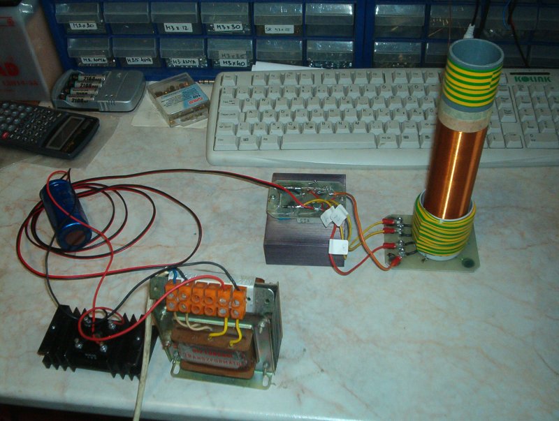

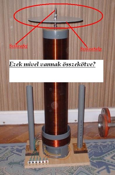

(#) hasza.attila hozzászólása Feb 18, 2009 /
Szeretném megkérdezni, hogy ezen a képen mi az a fekete hűtőbordának tűnő valami és mire való.
Ja és hogy milyen kondi van ott+szürke doboz nyákkal mire való.És mivel van összekötve egy Teslán a szikracsúcs és a fémlap alatta.
(#) belganarancs válasza hasza.attila hozzászólására (») Feb 18, 2009 /
Bármilyen meglepő,az ott egy hűtőborda,ami pedig rajta van,az egy egyenirányító,melyet a borda hivatott hűteni.A kondi egy kis pufferkondi,az egyenfesz simítására.A szürke doboz nem doboz,csak egy hűtőborda fejjel lefelé,ami az áramkör izmosabb tagjait hivatott hűteni.
Az utolsó kérdésedet nem értem...remélem tudtam segíteni.
(#) hasza.attila válasza belganarancs hozzászólására (») Feb 19, 2009 /
Milyen típusú egyenirányító kell hozzá?Milyen típusú kondi kell hozzá?+Itt a kép hogy jobban megértsd mit kérdeztem.
(#) belganarancs válasza hasza.attila hozzászólására (») Feb 19, 2009 /
Igen,ezzel a képpel már kezd értelmet nyerni a kérdésed..
Az első képen nem volt "fémlap".
A fémlap neve tetőkapacitás.Az "összekötés" neve pedig mechanikai összeköttetés-magyarul egy csavar melyen két anya fog közre egy alu lapot(tetőkapacitás),de egy picit,ha jobban megnézed a második képedet,nagyszerűen kivehető minden.
Egyenirányítónak olyan paraméterekkel kell rendelkeznie,amely elbírja az egyenírányítani kívánt váltófeszt.Erről lehetne több oldalt írni,de azért annyira nem bonyolult a dolog,úgyhogy nem írok.
Puffer kondinak pedig elektrolit kondit szokás használni.A nagy töltést raktározó elektrolit kondit használják pufferelésre.Meg még sok minden másra is.
De a tetőkapacitás összeköttetésben van a tekerccsel?
és ha igen hogy.
(#) Collector válasza hasza.attila hozzászólására (») Feb 19, 2009 /
Egy minimális önállóság, és már rég tudnád a választ!
Itt látni a rajzot, a szekunder oldal minden esetben ugyan olyan.
Összeköttetésben van igen.A tetőkapacitással lehet picit manipulálni a szekunder tekercs frekijét.Az összeköttetést számos módon teheti a jóember.A saját módszeremet mondom el neked,remélem segítek vele.
A szekunder tekercsnek van alsó,felső végpontja-lehet nem így hívják,de nevezzük most így.Ez a két végpont nem más,mint a csőre(csévetest) tekercselt rézhuzal két vége.A felső pont a függőlegesen tartott csévetestre tekercselt rézhuzal felső vége,az alsó pont az alsó vége.
A felső végpontot (mivel rézhuzalról van szó) hozzá lehet forrasztani egy alátéthez,oly módon,hogy a forrasztás lapos,tökéletes minőségű legyen,sehol egy kis csúcs ne legyen,ez fontos,kis odafigyeléssel azonban pofon egyszerű,gyors művelet.Nem nagy kunszt.Ezt az alátétet már ráhúzhatod egy csavarra,a csavart rögzítheted a csévetestre,a csavarra pedig rögzítheted a tetőkapacitást-ez mind barkácsmunka,nincsen benne semmilyen ördöngősség.A második kép alapján,plusz az alapján amit most leírtam már össze kell tudnod dobni a cuccot,ha mégsem menne,nyugodtan írj!
Azonban felhívnám figyelmedet Collector hozzászólására!
A fórumon rengeteget olvashatsz,ráadásul nem csak ezen a fórumon.Google- a barátod,szóval csak bátran olvasgass,szerezz infót,így gyorsabban képben leszel a témában.
