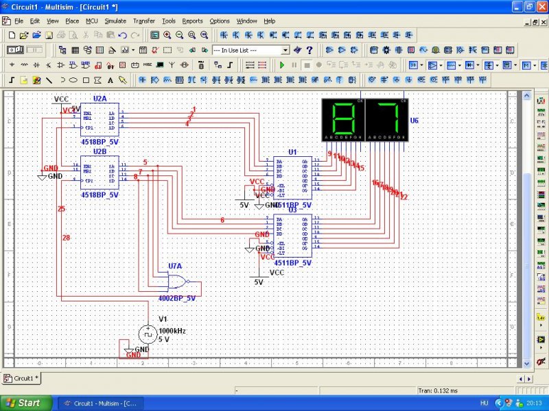

Szerintetek működhet a valóságban?Az órajel nem ennyi lenne

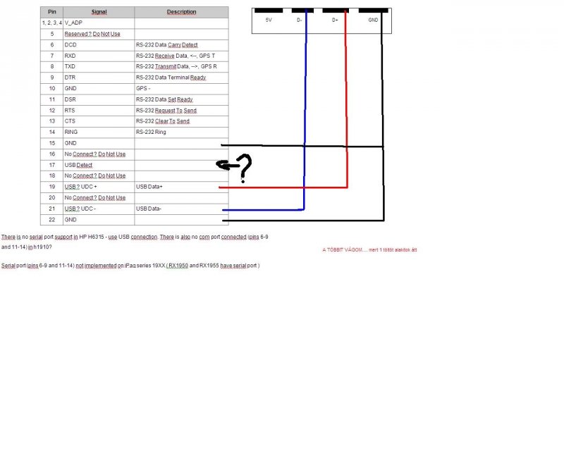

Sziasztok kis segitség kéne..a pdamat szeretném usbre kötni d van 1 láb amivel nem tudom mit kezdjek... a neve
USB detekt.

(#) zoka válasza moltam hozzászólására (») Feb 21, 2009 /
Köszi szépen, nem kell tovább keresgélnem
Egyébként nem sok haszna van....
Watt hozzászólásában is sok igazság van :yes:

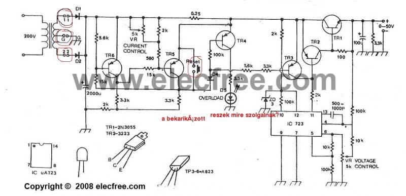

Hi! Van egy kapcsolásom,230V - 0-50V -ot hoz létre.A kapcsolási és beültetési rajzon vannak dolgok,amiket nem értek.Valaki tudna segiteni.Képek csatolva.
(#) csuszo_zalan válasza (Felhasználó 13571) hozzászólására (») Feb 21, 2009 /
Kösz,de lenne még 2 kérdésem:
A nyákon úgy irja,hogy input.Gondolom ,hogy közbe kellene egy trafó is.
1. a trafónak megfelel egy 18VA,50HZ-es ?
2. 2db poti van benne.Az egyik a volokat változtatja(output voltage),a másik pedig?(current limiter)
(#) csuszo_zalan hozzászólása Feb 21, 2009 /
illetve a TR3,TR4,TR5,TR6tranzisztorok milyenek,és a 2 dióda a bemenetnél,a zenner diódák?

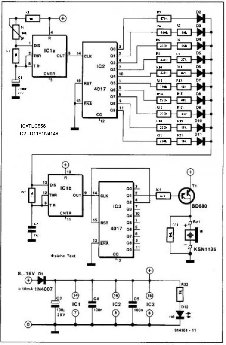

Itt van a korábban emlegetett állatriogató, amit én macskariasztásra fogok használni. Az eredeti kapcsolás 40-60kHz-ig változtatta a frekvenciát, elméletileg ez a frekvenciasáv is alkalmas a macskák és kutyák elriasztására, de másik témában írtak szerint készült egy PIC-es kapcsolás, ami 20 és 40kHz között változtatja a frekvenciát, és ez bevált, ezért én ezt a kapcsolást módosítottam úgy, hogy a frekvencia 25 és 45kHz között változzon. Azért toltam el 5kHz-el, hogy biztosan ne lehessen hallani. A potival mint az eredeti kapcsolásban is, itt is be tudod állítani, hogy a tartományon 0,5, illetve 2s alatt menjen végig, leellenőrizni pedig mint ahogy az eredetit is úgy tudod, hogy a C2-vel párhuzamosan kötsz egy 10n-os kondit, így hallani fogod az általa generált hangot.
