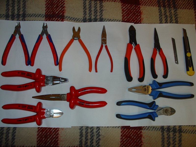

(#) SzervízMacska válasza tilde hozzászólására (») Feb 22, 2009 /
Szia! Én többnyire a képen látható blankolókat használom. A két baloldali ugyanaz a tipus, csak a világosabb kb. tíz évvel régebbi. Előnyük, hogy garantáltan sérülésmentesen blankolnak, akár a vezeték közepén is. A sárga egy kábelköpeny eltávolító 8-12mm2-ig, de más méretekben, plusz funkciókkal is kapható. Az utolsó egy három késes koax-blankoló. Azzal is mit szenvedtem régebben... Most meg 1 pár mozdulat. Első hármat a Nóniusznál vettem, utóbbit a C+F-nél.
Balról a második 2 éve akciós a Nóniusznál, én is ezért vettem főleg. Nettó 9-10 körül van. És hétfőnként minden vevőnek minden termékre 6% kedvezmény, úgy emlékszem. Ár-érték arányban a sárga a menő, rengeteg időt spórol az embernek. 2005-ben dolgoztam egy neonreklámos cégnél. 4-5 táblát bekötöttem, míg a többiek talán egyet. Pedig nem vagyok egy kapkodó idegbeteg... Persze, vannak olcsóbb kategóriájú blankolók is, aki meg erre is sajnálja, annak ott az "ősi módszer". Erről az utolsó képről lemaradt a kábelkés és a szalonnázó zseb-bicska, pedig azok is "alkalmasak" a feladatra.
(#) SzervízMacska válasza Norberto hozzászólására (») Feb 22, 2009 /
Tényleg sokan gyártják: Pressmaster, Knipex, Haupa, Weidmüller és még sokan mások. Gondolom, mind egy helyen gyárttatják, így a választásnál az ár döntő lehet. Mint mex, én is maximálisan elégedett vagyok vele.

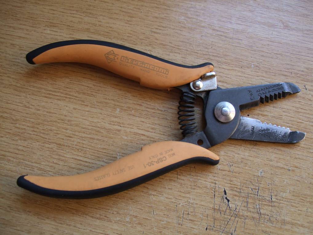

(#) elektrorudi válasza SzervízMacska hozzászólására (») Feb 22, 2009 /
A blankolók közül, balról a másodikat, hogy kell használni?
Már mindent kipróbáltam, de nem sikerült rájönnöm.
(#) mex válasza elektrorudi hozzászólására (») Feb 22, 2009 /
A csavarral állitható vágásmélységűre gondolsz?

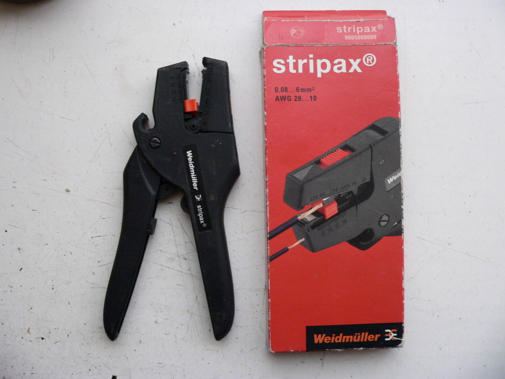

(#) Norberto válasza SzervízMacska hozzászólására (») Feb 22, 2009 /
Én a csatolt képen látható fogóval szoktam blankolni. Egy álom vele dolgozni
Nyomokat még annyira sem hagy, mint a Stripax szokott. A Nóniuszban 3100 + ÁFA, örök életű.
