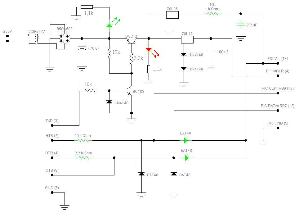

Nem akartam új témát nyitni, az a gondom, hogy nekem is az a kapcsolás van amit itt boncolgatnak, csak szeretném trafo helyett adapterről működtetni a cuccost, milyen elemeket kell kiműteni az áramkörből? Mert gondolom egy-két kondi a pufferelésért küzd! Ezt szeretném elkerülni! (azért mellékelem az én verziómat) Előre is köszönöm!
Ez sok mindentől főgg.
Milyen a tápegységed? Váltó vagy egyen áram? Hány volt? ezeket ha meg tudod mondani akkor már egyszerűbb lesz!
12volt, egynáram, 5W, 300mA egy normál adapter, pl.: scannerek adaptere.
Itt egy kép, hogy milxen adapterem is van:
