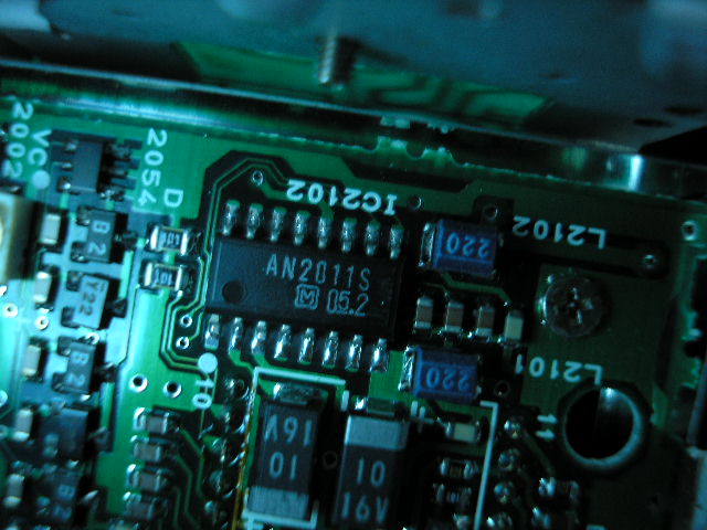

Helló mindenkinek. Egy olyan problémám lenne hogy van egy rossz Canon típusú video8 kamerám amiből kiszereltem csak a kamera részét az objektív mechanikájával együtt (mellékelt képek)mert a kazettafészek döglött. Ebből a kamerából szeretnék csinálni egy távvezérlésű kamerát. A konkrét kérdés az lenne hogy hogy tudok belőle kicsalogatni képet, az objektív vezérlés meg minden az nem gond de az lenne a lényeg hogy hogy tudnám kivezetni, vagy hol van kivezetve a kamerából a videójel, hogy utána kompoziton, koaxon tudjam továbbítani a jelet egy számítógépnek vagy egy tv-nek.

Az árnyékoló fém lemezt szedd le. Az alatt nézd meg milyen IC-k vannak.
Helló. Mellékeltem a 3db ic képét. Az IC panelszámai: IC2051, IC2151, IC2102
Ez így nem elég a videójelhez. Tuti hogy kell még egy panel, amin az átalakitás és a vezérlése van a CCD-nek.

Bocsi hogy figyelmenten voltam van még egy panel a doboz alatt csatlakozik tüskékkel hozzá. mellékelem a képet. A kamera alkatrészeiből lehet összehozni valamit hogy kompozit jöjjön ki mert a kamerán van kimenet tehát valahol átalakul.
Van még egy panel fellül az lehet a tápegység nem?

Lehet, hogy a tieden nincs vagy erossen szejel van szedve. Meg kell nezni kepkerso kornyeket amely ha jol sejtem akkor egy kis kepcsobol all (lenyegeben egy kis fekete feher monitor). Ennek a kepcsonek nan egy Ic-je ami azt vezerli a canonnal altalaban az Ic AN2514S szokott lenni a tap Ic-e meg C556 (ennek a kettes labat le kell tenni a testre ahoz, hogy a kepkereso elinduljon _ ide kapja a jelt a procitol_igy onallo monitorkent lehet alkalmazi!! Visszateve, letoltod az Ic adatait (AN254S) megnezed, hogy hova megy a video jel, innen visszafele_ha meg van minden_ akkor megkapod a csatlakozot ahova csatlakozik a kamerabol a video jel. Es igy szepen sorba reajosz a dolgokra. Rajzot nem igen lehet letolteni csak ugy. Fizetni kell erte. Esetleg a pesti canon szervizbe lepjel be, lehet, hogy a sracok segitenek. Egy hasonlo esetem volt egy canon E850Hi kameraval, csak annyi kukombsegel, hogy csak a kereso resze van meg nekem es azt inditottam el, hogy tudjam alkalmazni mind monitor.

AN2254FAP, Video Decoder-Encoder Circuit - Camera Encoder IC ! Valahonnan innen jon ki a video jel.

oké. a kereső elektronikája nem jó mert nem ad áramot a kijelzőnek+ lehet hogy a kijelző is rossz. de majd hétvégén tüzetesebben utánajárok a dolognak
A kepcso tap Ic-je kell kapjon egy jelt a procitol, hogy mukodjon. Ez a jel az C556-os nevu Ic 2-es (canon ezt szokta alkalmazni) labara megy es azt lehuzza a testre.
Te egyszeruen vedd ki a konnektikat es a labat kosd egy 100 ohmossal a testre. Igy a nezoke aramot kap es a kepcso kivilagosodik. Az AN ... vagy mas Ic (nezd meg) valamalyik labara megy a video komplex jel. Kivulrol adsz oda egy video jelt (kitapogatod a konnektokan a labat) es te kell lasd a kepet a nezokeben. Szoval ki kell bogozni szepen sorjaban.
Nezoke:Bővebben: Link
Megvan miért nem ment a kijelző, a C556-es ic-nek az1-2 lába el vlt olvadva illetve szenesedve.
Az nem olvad csak ugy el magatrol, valami okozta!
