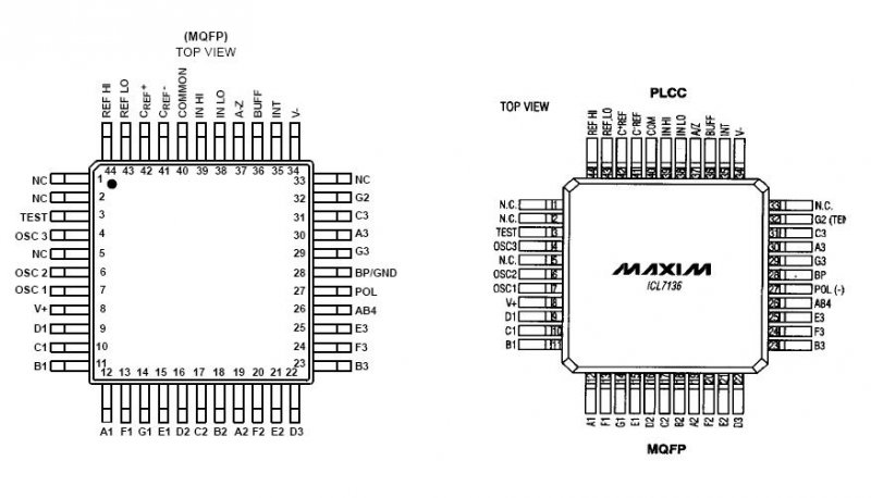

Helló.Van nekem egy Maxim IC-m, de nem vagyok biztos a lábkiosztásában. A képen, a bal oldalsó az intersil által gyártott, a jobb oldalsó, meg a maxim által gyártott. A képen a maxim ic-n nincs feltüntetve az a kis karika a sarkában. Ha az IC-t úgy forgatom, hogy a felirat normálisan olvasható legyen (Balról jobbra) Akkor ezek szerint bal oldal tetejét van az egyes láb. A képen hiába nincs feltüntetve a sarokban lévő karika, az IC-n rajta van, és összehasonlítva az Intersil által gyártott mintaképen, a karika nem ott van. Most melyik a helyes? Érthető, hogy mit akarok?

Szerintem, ha van karika ott az egyes láb. Ha jól értem az a problémád, hogy ez nem esik egybe a felirattal?

Szóval akkor a jobb oldali rajz szerint... akkor jó, mert pont fordítva forrasztottam be
