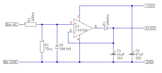

a készülék 1650V váltót ereszt ki magából, a mérő kimenet ezt a feszültséget osztja le 100-zal, azaz 16,5V váltó jön ki belőle, 50Hz frekivel. Nem tudom pontosan, de az a gyanúm, hogy a mérőpont ellenállás híddal van leosztva, nem trafóval. A mérőeszköz átütési szilárdságot mér, vagyis 1650V-on szivárgó áramot egy szigetelő rétegen keresztül. Ezt a 16,5V váltót kell átalakítanom 10V egyenfeszültséggé, hogy a PLC be tudja fogadni.

(#) proli007 válasza rognork hozzászólására (») Feb 22, 2009 /
Készítesz hozzá, egy IC-s csúcsegyenirányítót. A bemeneti AC jelet, pedig leosztod olyan mértékben, hogy az IC megegye a 16V-ot.

(#) rognork válasza proli007 hozzászólására (») Feb 22, 2009 /
mi is az a csúcsegyenirányító?
(#) watt válasza rognork hozzászólására (») Feb 22, 2009 /
Tehát akkor a leosztott kimeneten 0...16,5V váltófesz van, amiből 0..10V egyenfeszt akarsz készíteni? Vagy ez a 16,5V állandó?

(#) proli007 válasza rognork hozzászólására (») Feb 23, 2009 /
Kb. ez! De ez csak egy működő elmélet, esetleg az igények szerint ki kell egészíteni.
-Tehát ennek az IC-nek a kimenő egyenfeszültsége, már a bemenő váltó effektív értékével lesz arányos. (16,5Vac=10Vdc)
- Csak akkor tudsz így mérni, ha a jel valóban szinuszos, mert a csúcsértéket méri és ennek gyök ketted része az effektív, de csak ha szinusz!
- Ez a kapcsolás, azért terheli az osztódat, ha az tényleg 20kohm belső ellenállású. (Ha máshova nem megy -belső szabályozás, mérés...-, nem gond)
- Csak akkor működik féltáppal, ha ezt, (vagy ilyen bemenetű) IC-t használod.
- A tápfeszültséget esetleg 15V-ra kell emelni, ha a kimenőjel magasabb.
- Ha a PLC bemeneti fokozata terheli a kapcsolást, akkor még egy követő elválasztó fokozatot is be kell iktatni.
- A csúcsfeszültség tartását, a kondira eső terhelő ellenállás fogja meghatározni. Ezt a mérés sebessége szerint kell megválasztani (majd).
üdv! proli007

(#) rognork válasza watt hozzászólására (») Feb 23, 2009 /
A mérendő kimenet 0...16,5V váltó, amit 0...10V egyen jellé akarok alakítani.
