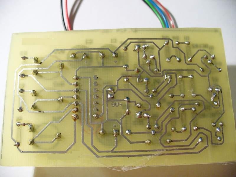

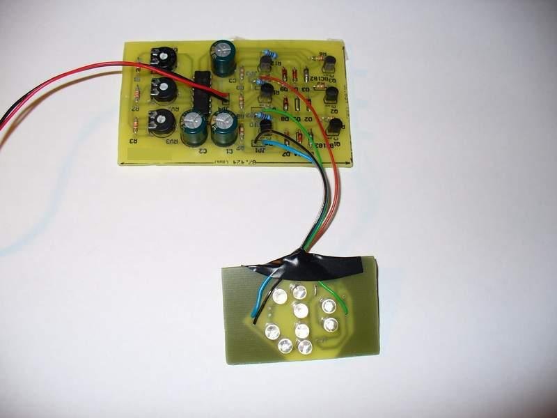

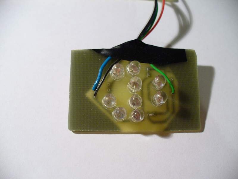

Bocs, hogy eddig nem írtam, de sok dolgom volt. Proli007 segítségével megépítettem a lassú jellel működő házi "fényterápiát". Doboza még nincs. Proli007 megoldása tökéletesen működik, olyan, amilyet akartam. Annyiban változtattam a Random-G rajzon, hogy a három jelet nem adom össze, hanem mindegyik külön-külön LED csoportot vezérel. Mivel a ciklus ideje külön-külön szabályozható, ezért szinte véletlenszerű a működése. Persze pontosan ki lehetne számítani, hogy melyik szín mikor következik, de nem ez a lényeg. Mégegyszer köszönöm a segítséget. Egy kis ízelítő: Fényterápia videó
