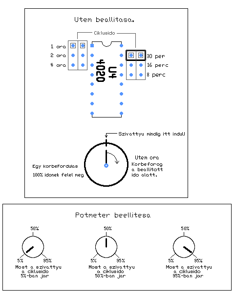

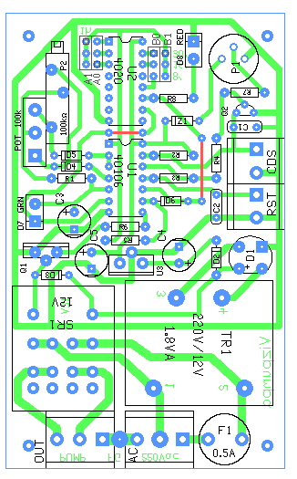

Természetesen a 4060 a jó választás. Én már több rajzot is feltettem ebben a témában, még egy komplett készüléket is, szivattyú vezérlésre. Igaz, ott bekapcsoláskor egyből indul, mert általában azért kapcsolja be valaki, hogy működjön valami. (És pont az szokott pont a gond lenni, ha várni kell.) üdv! proli007

Tekintve, hogy én sem találtam felrakom. Van benne egy letiltó áramkör, ami fény hatására, vagy hőre letiltja a működést. természetesen neked erre nincs szükséged. Akkor a CDS bemenetét rövidre zárod, és hatástalanodik. Külön kell beállítani a működési ciklusidőt (binárisan lehet), majd a potival beállítod a működés és szünet arányát, a ciklusidőn belül. üdv! proli007
