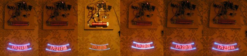

				Sziasztok! Megvan a "deszkamodell" a Fali_Wand_Clock-ról. Várakozáson felüli lett a működése, ezt kell majd tovább építenem valami "dizájnos" formában. Találnom kellene dekorit anyagot hozzá. Néhány fotó róla, sziasztok.
				Tegyél a takaró dobozra egy tükröt. Szerintem feldobná.
				Szia Vicsys! Remek ötlet, valóban jól nézne ki a felülete. Ez még csak 12-14Hz-en dolgozik, mert túl hosszú lett a kar. (18-20Hz-re akarom majd beállítani a rezgést). Nem akarom rövidebbre sem venni, inkább majd erősebb rugólemezzel szerelem fel. Szia.
				Sziasztok!  Egy falióra készítése volt a cél, de mindegyik tipusú Wand Clock építéséhez jók lettek a változtatások. Az asztali és fali kivitelből raktam ide képeket is. ( Semmi sem végleges a megoldásokban! )... - Kihagytam a kapcsolási rajzból az LM317-es IC-t, itt most nem kell, ugyanis a teljes lengetési intervallumra szükségünk van a rezgési freki miatt. (16-20Hz). - Változtattam a tekercsmeghajtó áramkör néhány elemén is. Az R23 18K Ohm, az R24 8.2 K Ohm lett. Igy a meghajtó áramkör működése melegedés nélkül tudja a lengetést végezni, nem kell hűteni! (Visszaraktam az eredeti BD139-es tranyót is a BD241 helyett.) - A NYÁK-ot átterveztem a módosításokhoz, csatolva a .lay és az alkatrészoldali JPG is egy archivumban. Egyelőre más változás nincs a kapcsolástechnikában. Sziasztok.
				Hali! Nagyon jól fest a falon! Grat!   (Lehet, én is belefogok majd egybe...)
