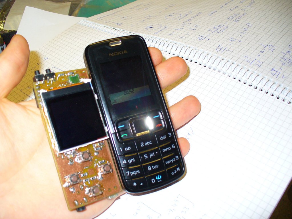

Volt mostanában valamennyi időm és elkészítettem az mp3 lejátszóm nyákját. Igaz ez is prototípus maradt mert kiderült hogy rosszul terveztem meg az SD kártya kiosztását, emiatt tükrözve lett (ez az a vezetékelés a nyákon). Meg a háttérvilágítás tápja is el lett kötve egy kicsit...
Atmega64 van benne, VS1011-es MP3 dekóder. Nokia2600 kijelző, FT245-ös USB-soros-FIFO a kommunikáció miatt, és microSD kártya. Akkunak Nokia BL-5C akkut használok, elvileg ki kéne bírnia 10-12 órát, de méh nem próbáltam. A szoftver az még kezdetleges, csak alap dolgokat tud, de már a töredékes fájlokat is kezelni FAT16-on, viszont valószínűleg át kell térnem FAT32-re mert van 1-2 korlátja a jelenleginek
Méretileg kisebb mint egy mobilteló. A nyáklemez egy kicsivel kisebb mint egy Ipod nano, de a végleges nyákja ehez képest kb 7mm-rel rövidebb lesz.
A tetején van a hangerőszabályzás, az elejére majd kerül egy kis tárcsa amit lehet billegtetni az előlapon, ha majd egyszer elkészül a doboza

Jesszusom, nem vagy egyszerű figura, ez már nekem nagyon durva! Eszméletlen komoly, elismerés és gratuláció a részemről, ez gyönyörű munka!! :kalap:

Gratula! Nekem tuti kell egy példány, ha végleg elkészül! :eljen: :taps:

Ez nemsemmi! Nagyon ügyes vagy!

Ez kegyetlenül jó lett!Nem találok szavakat rá! GRAT! :yes:

(Nem erősítő és nem tápegység!) Hobbi felsőkategória, vagy inkább: profi!

Csodálatosan Szép munka!
Lehetne belőle majd egy cikk is a közeljövőben?

Ez igen! Na erre mondhatjuk, hogy profi munka.

Nagyon ügyes vagy! Megáll a lélegzetem, ha elolvasom amit írtál, illetve, ha megnézem a képeket! :kalap:

Az előttem szólókkal tökéletesen egyet tudok érteni,szuper kis szerkezet lett.
Ami jókora mosolyt csalt az arcomra, az a kijelző.jpg-n látható FoxxPod felirat
Profi munka! Gratulálok hozzá!
