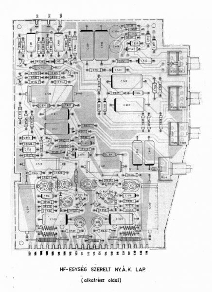

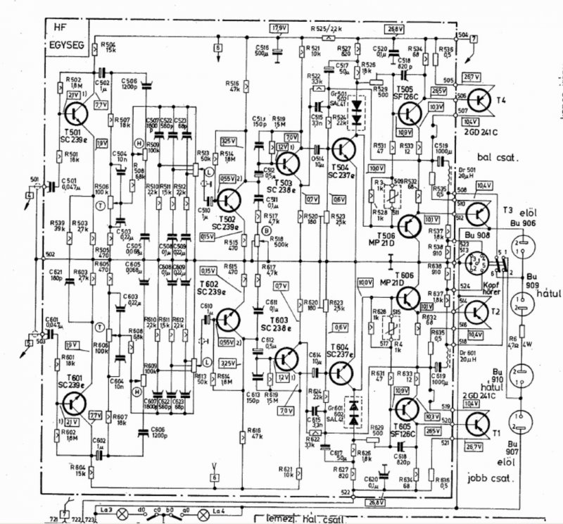

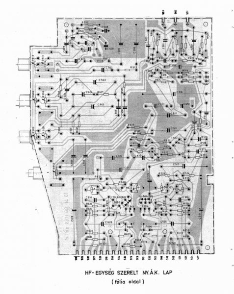

(#) Lázár Péter hozzászólása Márc 15, 2009 /
Üdv. Minap 2db erősítőpanellra tettem szert, német Compact 1100RFT lemezjátszókból. Viszont sanda gyanúm az, hogy a panell nem teljes, azaz a főbb tranyók valószínűleg külön hűtőbordán voltak és ezt kellene pótolnom. Az 1-es és 2-es ábrán maga a panell van. Felül 3 csatlakozás valószínűleg a bemeneti jel. Alul viszont 21 db csatlakozási lehetőség van. A 3-ik ábra a tényleges felépítés viszont ez egy kicsit magas a számomra. Abban kérnék segítséget, hogy az 1 vagy 2-es ábrát egy kiegészítőrajzal ellátni a 3-ik ábra segítségével. Kellenének az alkatrészek bekötései illetve adatai, tápellátás és annak polaritása és erőssége. (abban bízom, hogy ez valakinek max 5 percet vesz el az életéből és segít rajtam. Ha kell még adat megpróbálok szerezni. A segítséget előre is köszönöm.
Illetve a teljes szervízkönyv is megvan de a mérete miatt azt külön tudom csak átküldeni (pl e-mail)
(#) Imi65 válasza Lázár Péter hozzászólására (») Márc 15, 2009 /
Lehet, hogy tetszik ez a panel( elég sok alkatrész van benne), de ez egy csapnivaló erősítő. 4W körül produkál, gyenge minőségű alkatrészekkel (MP21D), nem érdemes vele foglalkozni, ez a készülék gyári állapotában sem állta meg a helyét komolyabb összehasonlítás esetén. Csak csalódást fog okozni.
Az eredeti áramkört a Proxima rádióba tervezték, ez is egy gyenge hangminőségű készülék volt. :nemtudom:

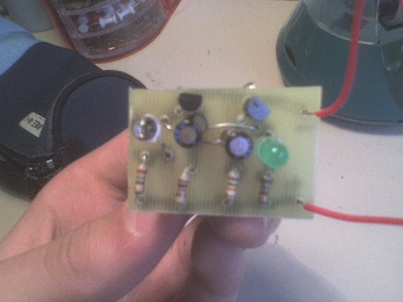

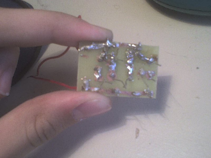

sziasztok!
Az lenne a kérdésem(remélem nem szóltok le nagyon mert az első nyákomról tennék fel kérdést)
Szóval csináltam egy 2ledes villogót csak az a baj h egyáltalán nem működik(még csak nem is világít).Többször átnéztem h lehet-e érintkezési gond de semmit sem találtam.Egyetlen dologra tudok gondolni, h a kondenzátort már a beszerelés előtt feltöltötte a haverom (mert szombaton nem akartam megkísérelni a boltot.Tehát lehetséges-e h a kondi pólust váltott és emiatt nem működik a rendszer?

(#) Imi65 válasza danelnagy95 hozzászólására (») Márc 15, 2009 /
Ez még nagyon "első generációs" NYÁK, vagyis hűen követi a kapcsolási rajzot. Helyesebben még azt sem, mert - amennyire ki tudom venni a képből - a két kollektor közé van kötve az egyik kondi. A másik akkor - valószínűleg - a két bázis közé. A két tranyó bekötése szerintem nem egyezik meg, a bal oldalinak nem valószínű, hogy a LED a kollektorára menne. Ne gondold, hogy egy ilyen egyszerű áramkör valami rejtett ok miatt nem működik. Ha nem megy, az szinte biztos, hogy az áramkör felépítése hibás (ha az alkotóelemek hibátlanok).

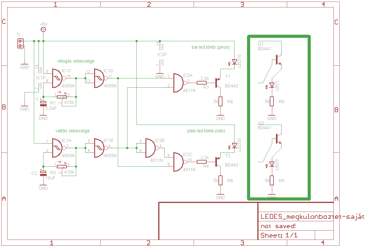

(#) joco81 hozzászólása Márc 15, 2009 /
Szeretném módosítani az áramkört, hogy a tranzisztor a pozitív oldalt kapcsolgassa.
Így működni fog?
(A bekeretetett részt szeretném beépíteni.)
A led előtét ellenállást hogy számítom ki?
A trnzisztort is bele kell számolni?

(#) Imi65 válasza joco81 hozzászólására (») Márc 15, 2009 /
A két kapcsolás nem egyformán kapcsol. Az eredeti akkor, ha a TTL L szintre kerül, a második verzió meg fordítva. De ne az E körbe tedd a LED-et, hanem C-be, ahogy az ellenállást is.
