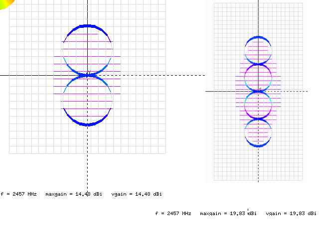

(#) Tys23 hozzászólása Márc 1, 2009 /
Na hogy valami vizuális is legyen...
szoval az elsö oszlop a kapcsolodás közben a sima quad antennával.
mikor a tükröt használtam nem tudtam kapcsolodni.
elvi magyarázat a 2. kép szerintem ezért nem tudok csatlakozni.
Viszont megoldás lehet a 3.kép (kőrsugárzo) REMÉLLEM NEM HÜLESÉG IRJATOK RÁ VALAMIT:

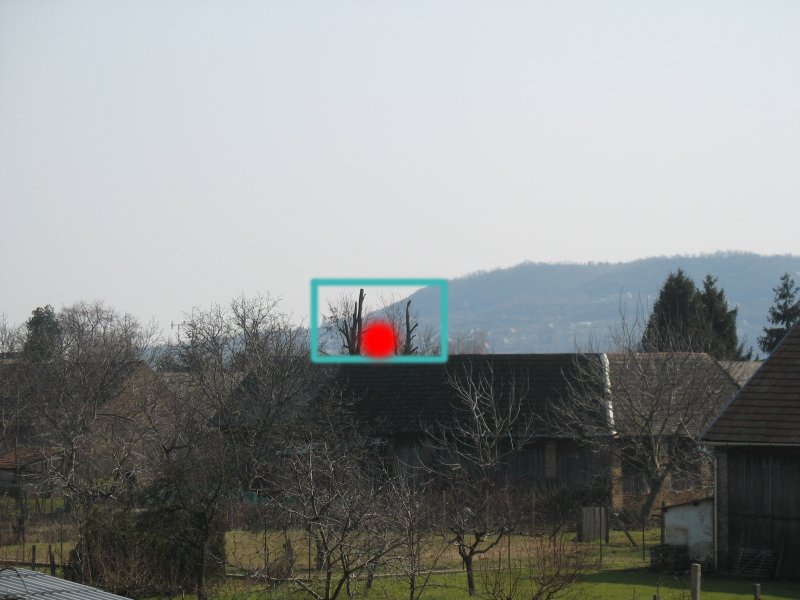

(#) argon hozzászólása Márc 3, 2009 /
Üdv all!
3,2 km-t mennyire lehetséges házi antennával viszonylag kis veszteséggel áthidalni? Az antennákhoz nem nagyon értek, de átolvastam pár ilyen témával kapcsolatos fórumot és szerintem lehetséges.
Egy gond azért van: az útba belóg 2 db fa :S... (mellékelt képen látszik a két fa bekeretezve + a piros pontnál a dombon a távolba van a célpont)
Ti milyen antennát ajánlanátok? Érdemes próbálkozni házival, vagy inkább vegyek "gyárit"?
Ha valaki tud segíteni, előre is köszi!
(#) haxy27 válasza argon hozzászólására (») Márc 4, 2009 /
Én egy dupla circle antennát (2*2 karika) ajánlok neked. az simán át viszi és könyen el készithető nyáklapra az egyszerübb. nem deformálodik a karika mint a rézdrot esetében. Vagy kis 55cm es parabola fokuszában egy 2*1 karikás circle.
