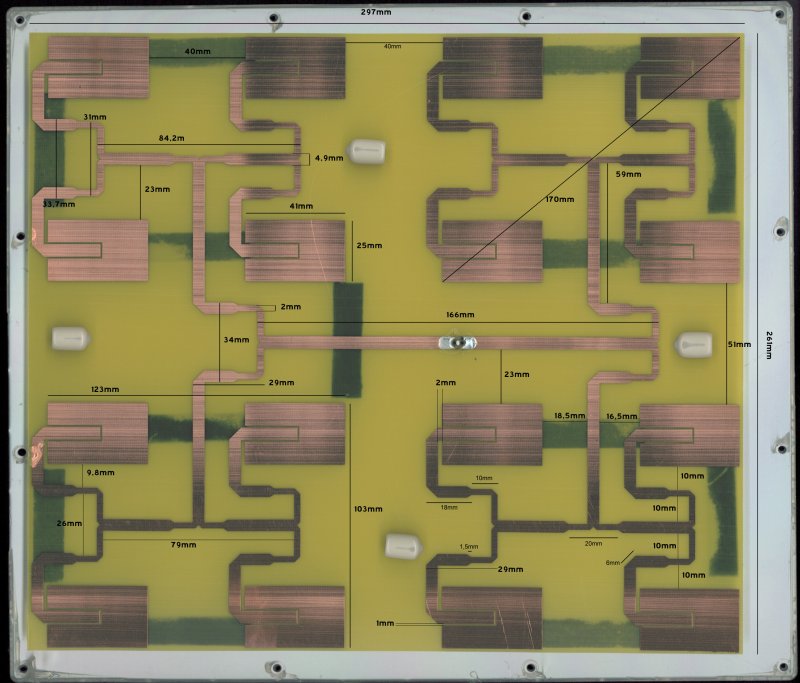

(#) Csabu82 hozzászólása Márc 5, 2009 /
Üdvözlet mindenkinek.
Nem tudna nekem segíteni valaki a panel antennákban, nézegetem a rajzokat de nem jövök rá hogy a vezeték külső részét az árnyékolást hova kéne kötni, vagy ez mögött is van még egy tükör rész? ha igen milyen távol?
A segítséget előre is köszönöm
LINK
(#) kendre256 válasza Csabu82 hozzászólására (») Márc 5, 2009 /
Az árnyékolást vagy a panel másik oldalán lévő telefóliához kell kötni, vagy ha mögötte van egy fémlemez, akkor ahhoz. Hogy mekkora a távolság, ha nem fólia a másik oldal, azt nem lehet megmondani, mert az tervezési kérdés. Lehet különböző vastagságú, fóliavastagságú panelekre tervezni az antennát, csak akkor az "elején" más méretek adódnak.
A fóliázat dipólt és aszimmetrikus szalagtápvonalakat alkot a panel másik oldalával, vagy a mögé rakott lemezzel, de ezt pontosan méretezni kell.
A méretek függnek a lemez anyagától is, tehát ha egy antennát 1,5 mm-es üvegszálas (FR4-es minőségű) panelra terveztek, akkor azt nem szabad papírbakelit egyoldalas nyákra megcsinálni, mert nem a méretezett frekvencián fog menni az antenna, és a nyeresége is más lesz.
